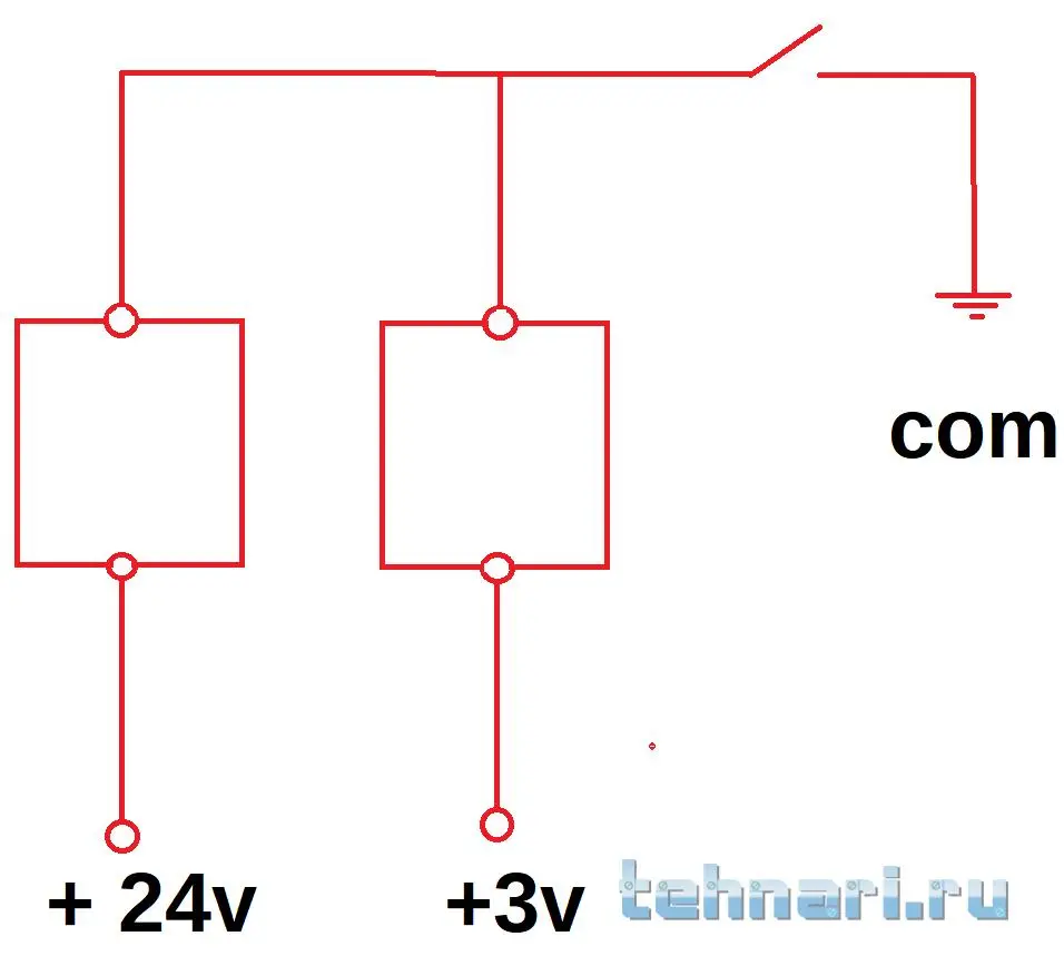

Будет ли работать такое соединение ?

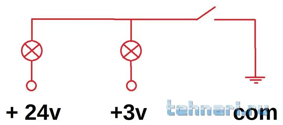

А если сделать вот так...
А вот так делать точно не надо. В такой схеме транзистор будет всегда закрыт.
Вообще, это плохая идея управлять устройствами разрывая корпус - могут быть самые разные сюрпризы со сквозными токами.
а если эти два квадрата (микрухи) взаимодействуют между собой, то начинается самое интересное...входные выходные уровни различные.
Короче поломал немного голову, и так как нет релюхи на 24в с двумя парами контактов, решил поставить последовательно две масенькие на 12в . Откопал у себя... Зато теперь на каждую линию отдельно , раз не получается более сложными методами :lol:
Как только почувствуете запах дыма , знайте , что пока что не получилось как надо. :hohot:

Да не, там такая система, что нужно просто прямое замыкание входа на массу.
Просто дублирование управляющих кнопок
Так можно же было тогда просто поставить электронный ключ на мосфете или на той же оптопаре и не заморачиваться. Да хоть на тиристоре даже, семка и то проще будет!
Просто техзадание (ТЗ) надо нормально составлять или указывать устройство в котором планируется применить данную схему соединений.
Согласен, просто я не электронщик, а технарь... Если есть схема , то смогу спаять-собрать, а составить ТЗ или разработать схему тут я почти импотент... tehno010
Короче, собрал на двух релюхах, вроде работает как хотелось... :dada:
