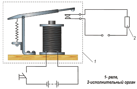

Реле - это электромагнит, который, при подаче напряжения на катушку, начинает притягивать железку, которую называют якорем. Этот якорь нажимает на контакты, вместо вашего пальца, нажимающего кнопку, которые уже управляют чем-нибудь...
На схемах сама катушка-электромагнит обозначается прямоугольником. Кроме этой катушки, на схеме рисуются и контакты, которыми этот электромагнит управляет, замыкает-размыкает, в зависимости от того, подаётся ли напряжение на катушку или нет.

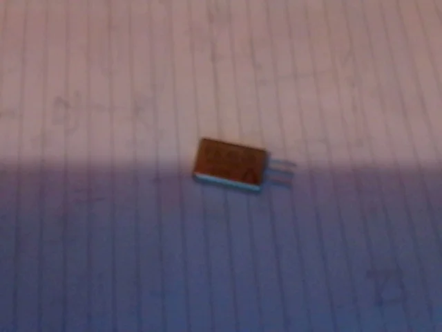

Вот сделал, но не получилось. Использовал Реле JZC-7F. Резистор 30 Ом не поставил не нашёл, и диод поставил другую. Сенсор у меня медный провод. Плата правильно сделана?
Э сколько выводов у реле. Дело в том что я не хорошо знаю реле, можно фото реле?
ДА не по схемке предложенной светланой реле пойдет типа РЭС 15 или 49 надо смотреть ток какой ......... кантактов там 5 штук на управление и нагрузку.
