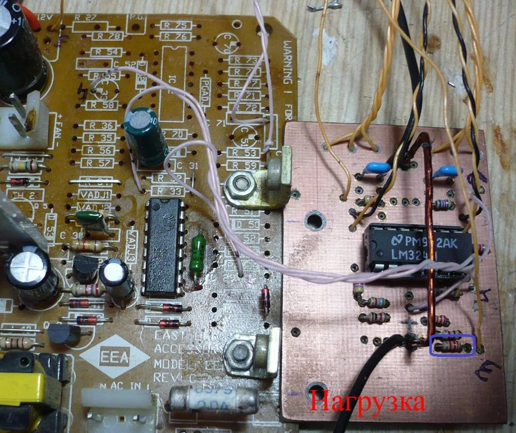

Запаял керамический резистор 10W 0,1Om вместо шунта, начал регулировать напряжение от 0, но напряжение выше 4.3 Вольта не подымается, на регулятор тока - реагирует. При включенном блоке питания выключил Дополнительный БП, напряжение подпрыгнуло до 14.2 Вольта.
КЗ возле значка нет, но на всякий случай срезал значок скальпелем. Плату проверял на КЗ перед монтажом и в процессе пайки.
Перепаял электролит на "-" доп БП
Надо соединить минус БП с минусом дополнительного БП хоть где-нибудь.
Уже лучше. Но со временем поменяй на меньшее сопр-ие.

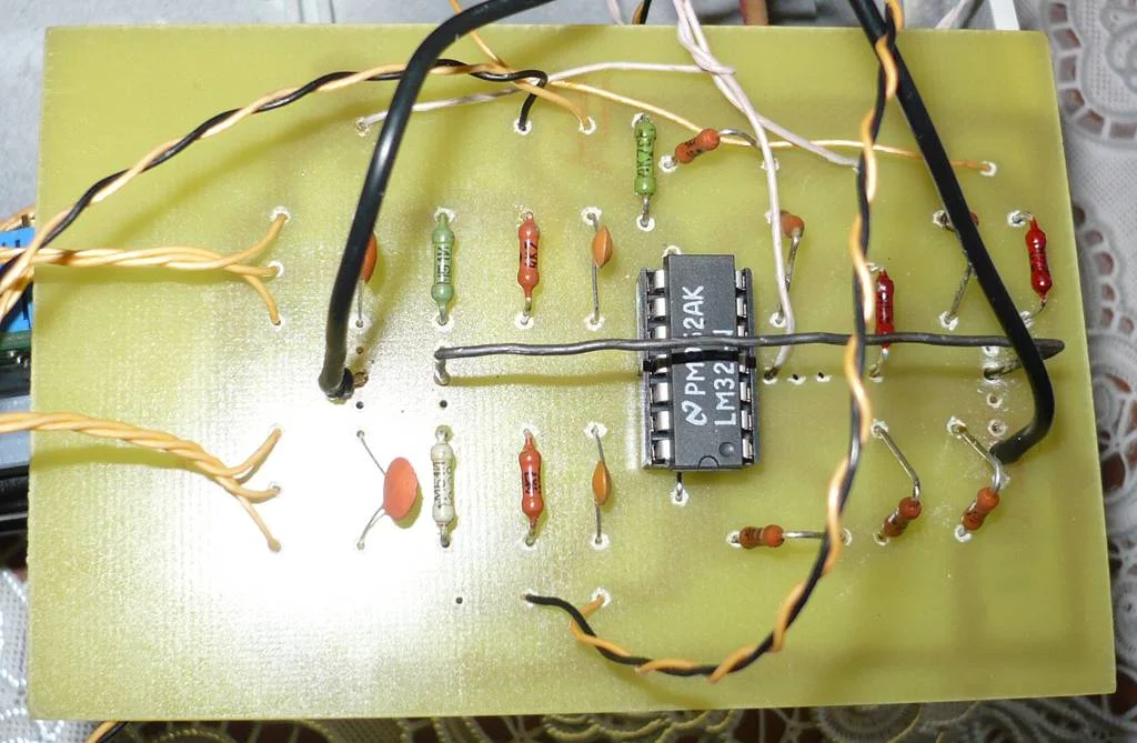

Посмотри номинал резистора R3. Должен быть 22к, а у тебя, как я рассмотрел по полоскам, на 2.2к (но могу и ошибаться, по фото точно не разглядеть).
    184.9 KB · Просмотры: 748
Действительно, стоял 2.2кtehno003, иногда элементарные вещи не замечаешь. Спасибо огромное - ЗАРАБОТАЛ, напряжение регулируется плавно во всем диапазоне от 0 до 20 вольт. На регулятор тока реагирует очень чувствительно, но это наверное потому что шунт "неправильный" стоит.

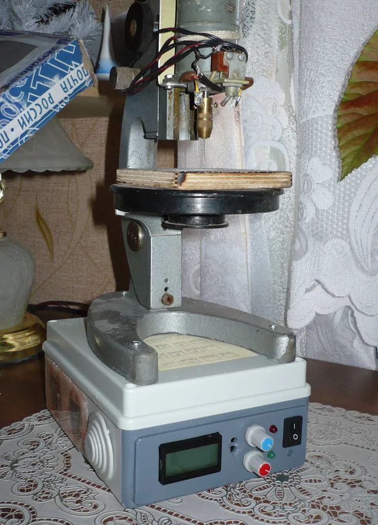

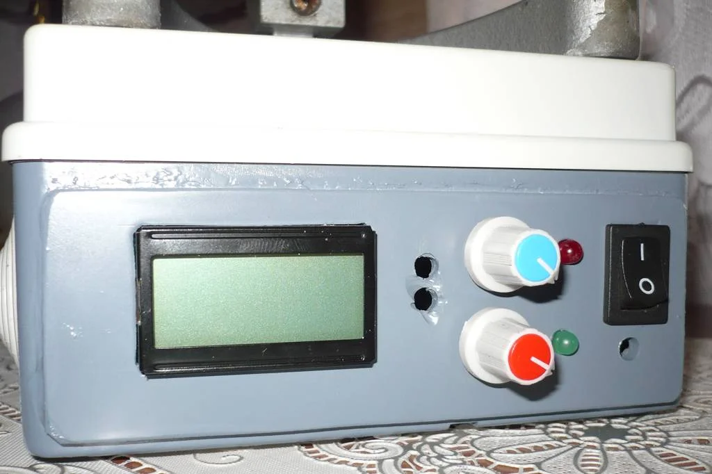

Решил пере развести плату под выводные резисторы и конденсаторы, а то в таком мелком исполнении мне как то не комфортно работать. Расположение деталей на плате осталось как в Авторском варианте.
Корпус будет выглядеть так как на фото. Микро дрель прикручена сверху, так как в одном корпусе с БП будет стоять плата контроллера дрели ( паял по схеме отсюда РадиоКот :: Контроллер управления двигателем микродрели. форум здесь Форум РадиоКот • Просмотр темы - Контроллер управления двигателем микродрели) Два отверстия возле индикатора - для диодов контроллера. Отверстие под выключателем - индикатор питания. Шунт изготовил из проволоки взятой из блока тепловой защиты пускателя электродвигателя. Проволока по всей видимости не нихром, так как при зачистке отдает "медным" цветом и залуживается обычной канифолью без всяких проблем.
Еще раз огромное спасибо Автору за схемку и помощь в настройке.

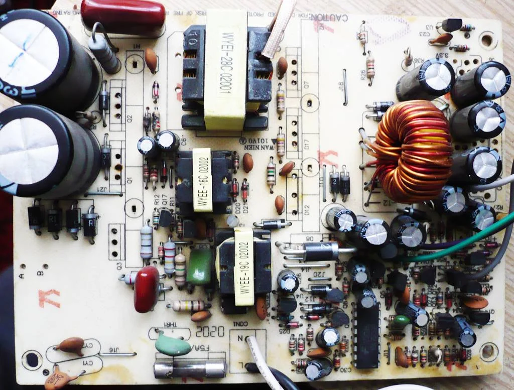

Необходимость в этом возникла так как попалась плата такая как у RRJCNZ из сообщения #63 со стр. 7. Не хочется терять время (его к сожалению никогда не хватает) на самостоятельный поиск какие детали оставлять и какие перемычки куда ставить и т.д. ...... . В общем просьба к RRJCNZ - сделать фото рабочего (готового) БП.

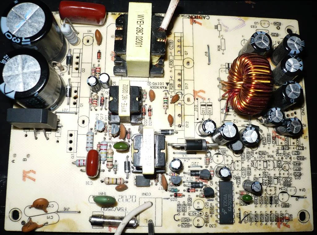

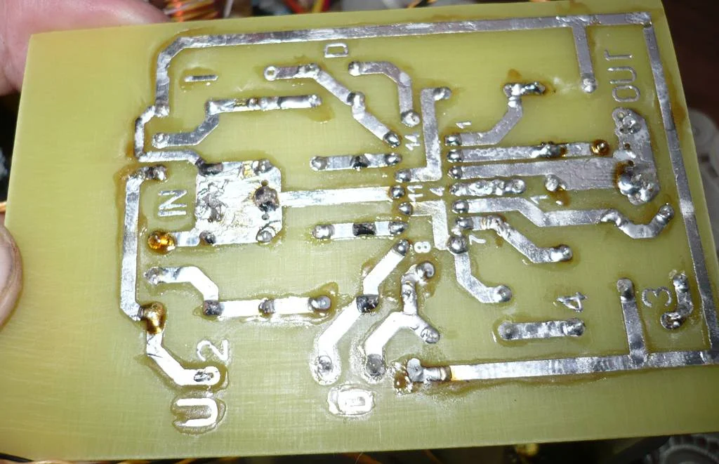

Данная плата поступила в таком виде (фото1), проверил и заменил почти все диоды, некоторые резисторы. Плата стала такой (фото2).
Спасибо.

Прошу совета!Собрал я платку SMDшную,подключил как надо.Врубил через лампу.Блок гонит 34в,когда выктучиваеш любой из резиков в крайнее положение загораеться диод и сразу 0в без малейшей регулировки.494 менял,монтаж перепроверял.И если 13,14,15 не соеденены вообще не запускаеться.tehno036
Верно-2,14,15,13 соеденены то тл-ка запускаеться,а если без 13 как по схеме то хрен.Сегодня на работе мучал его и вот с нагрузкой(12в60вт автомобильная)напруга регулируеться,без нее в крайнем положении регуля резко о или 24в.Шунт взял от мульта для запуска,хотяб проверить,проволоки такой нет,может причина в нем.Фотки скину обязательно.:tehnari_ru_509:
Шунт играет роль сугубо ограничительную. Т.е. если вместо него поставить кусок проволоки, то не будет ограничения максимального тока, т.е. максимальный выходной ток будет равен значению которое потребляет нагрузка. Для настройки такая ситуация вполне пригодна. Регулировка напруги при этом не пострадает. Главное не коротнуть выходные провода. Можно по выходу поставить предохранитель автомобильный. Ампер на 10-15, но на нем будет падать напруга при большом токе.
Прошу прощения фотик пока не нарыл.Ситуация такая-све(монтаж) перепроверил,кокда выкручиваеш регулятор то диод резко загораеться в самом краю,что по току,что по напряжению,можо впоямать на сотых долях миллиметра резика.Резики нормальные.Стоит LM324 (SMD) без всяких букв на конце выдрал с материнки старенькой,ее тоже пробывал менять.Диод с 12в маленький FR104 вроде был,тоде убрал.Не пойму в платке херня что-ли.Питание на ТЛ-ке стабильное 13в.По 5в дежурку не убирал,по ней стабилизация идет TL431+оптрон.Короче регулировки нет резко или 0в или 25В.Подскажите пожайлуста свои соображения,ато я срото бубин порву.
либо ошибка в монтаже, либо в номиналах.
