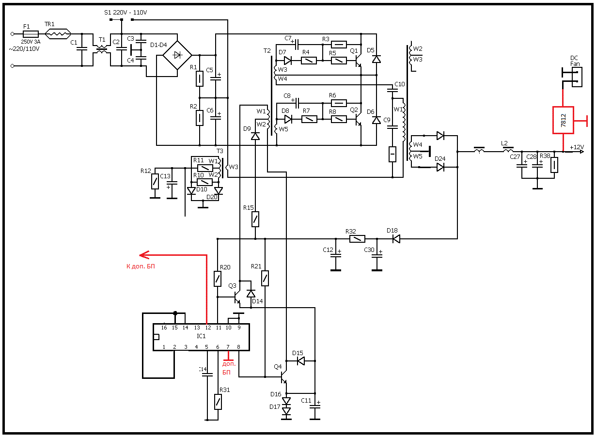

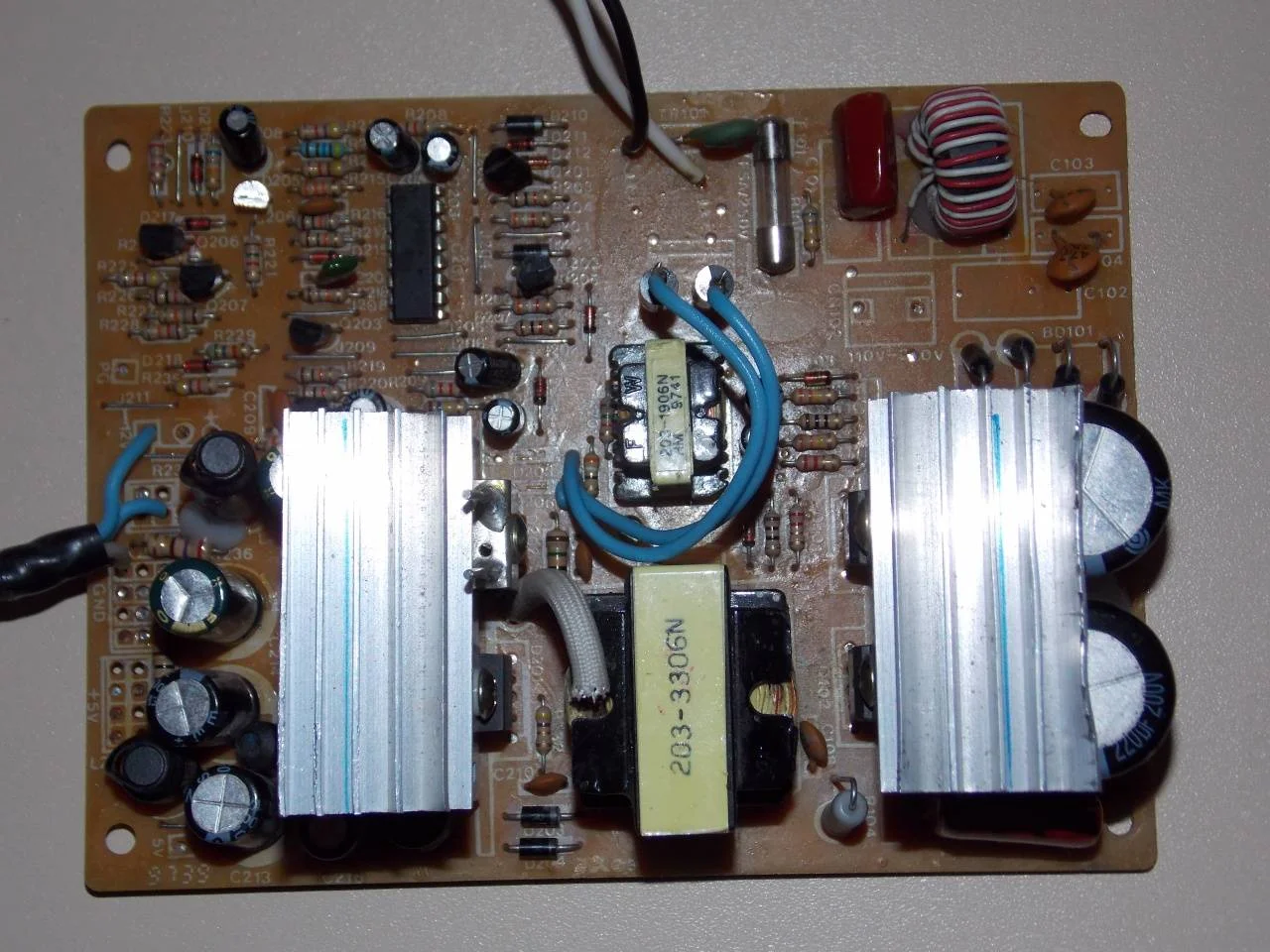

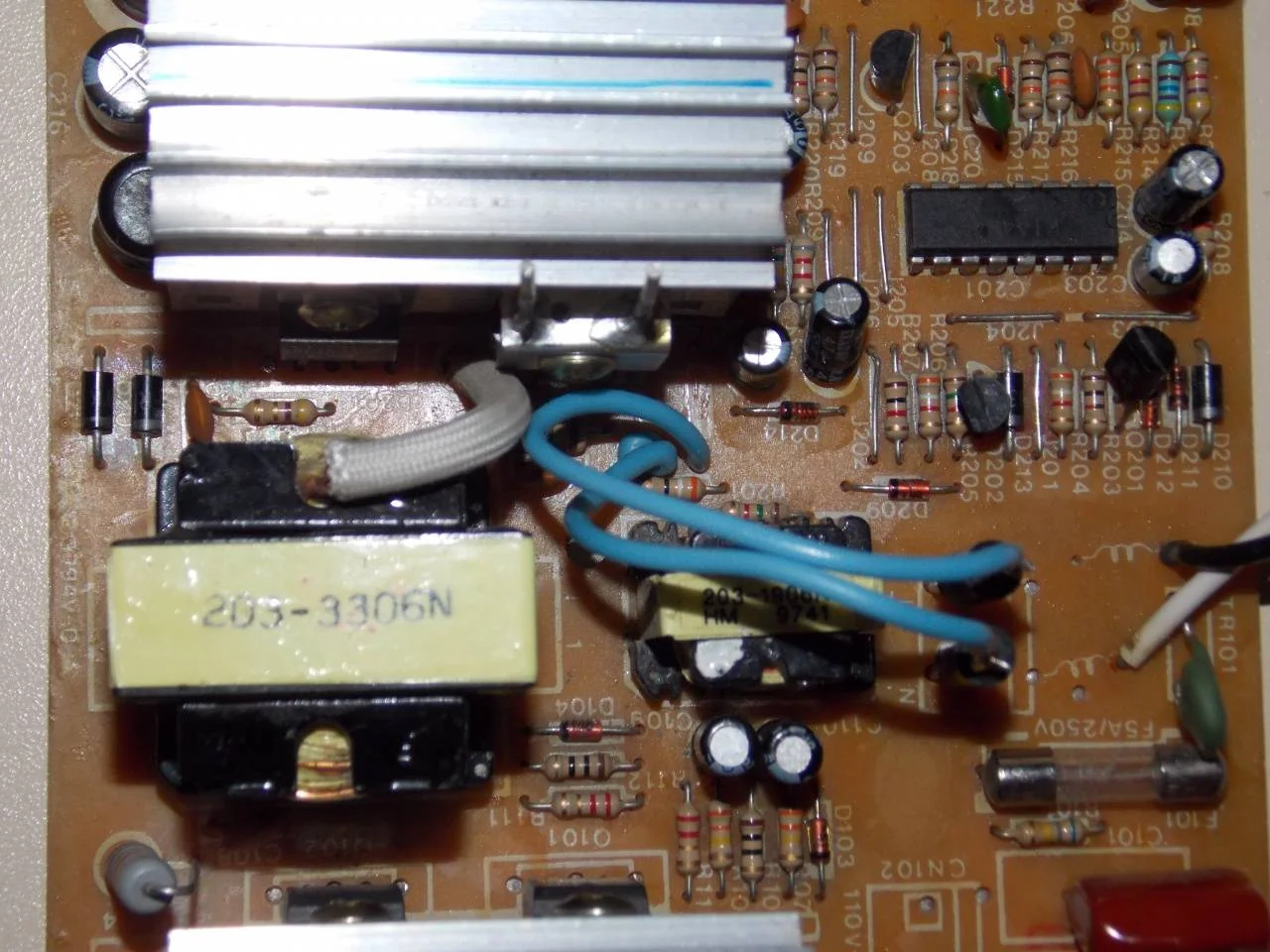

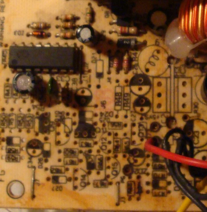

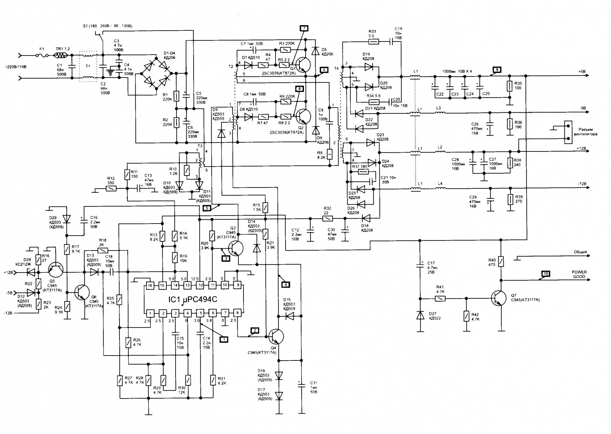

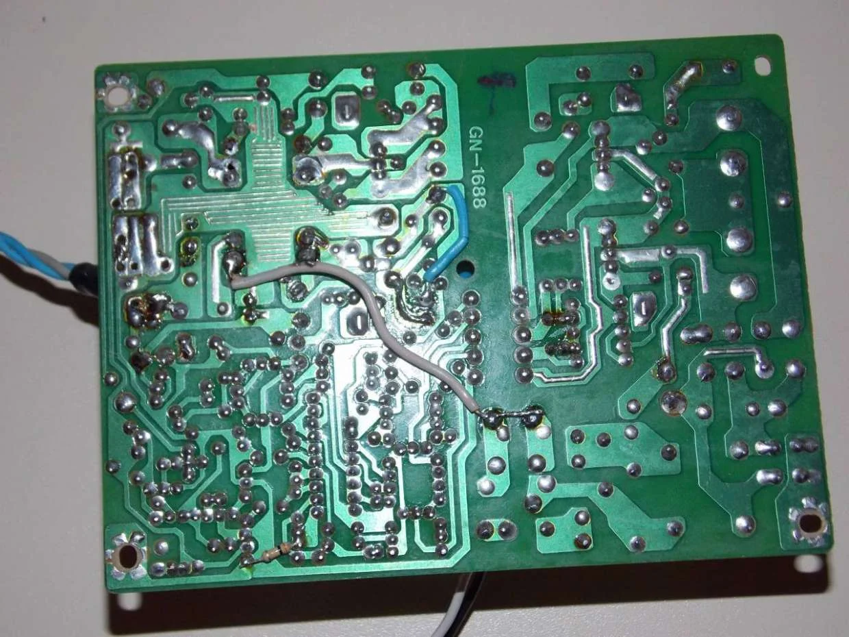

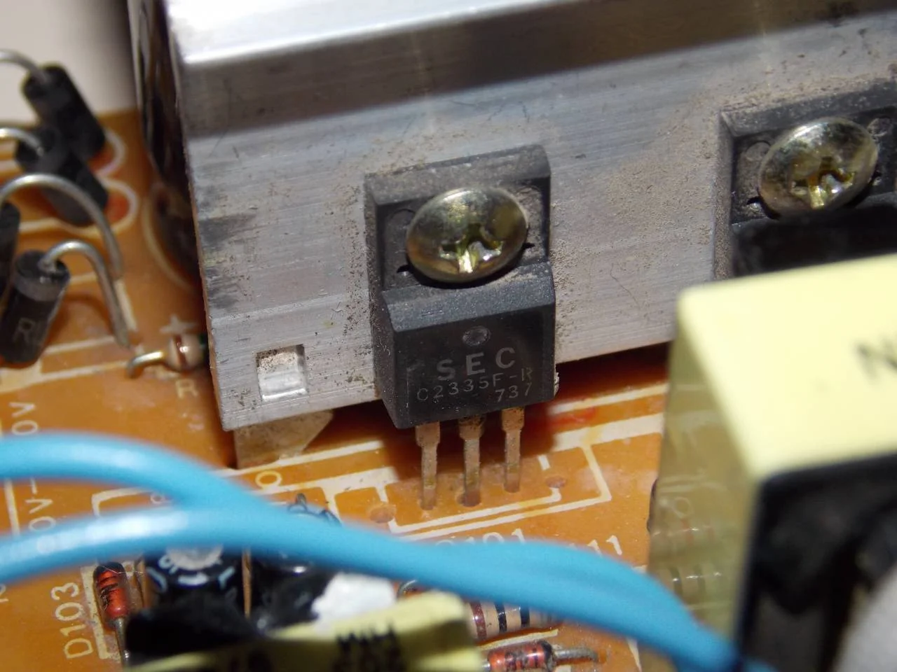

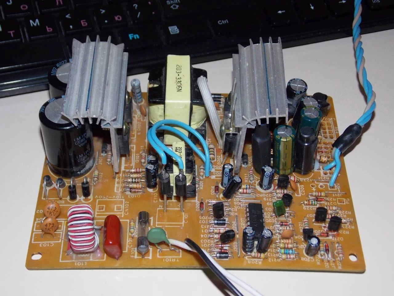

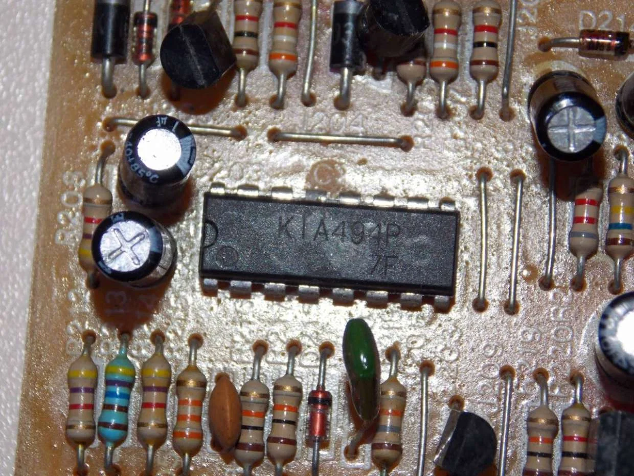

Привет всем! Хочу поинтересоваться, как можно переделать по этой схеме АТешный блок питания? Модели БП не знаю, отдали только одну плату. Ее уже кто-то пытался переделать похоже. Заменены диоды по одной из линий. Мне кажется по -12. ШИМ у этого БП KIA494. Плата рабочая, проверял. Прилагаю фотки. И в интернете нашел более менее подходящие схемы. Не знаю точно, какая лучше подойдет к нему, но думаю что вот эта:
Исправьте пожалуйста схему, что из нее нужно удалить и добавить, для запуска схемы после переделки(как подключать подобие дежурки ATX)!!! Заранее благодарю!!! :)

Да все уже обговаривалось по АТ БП. Разницы никакой кроме отсутствующего источника для питания микросхемы. Включение ШИМа стандартное. Отрезается все согласно первой схеме. Все выходы кроме +12 тоже отрезаются. Ставится отдельный источник для питания ШИМа.

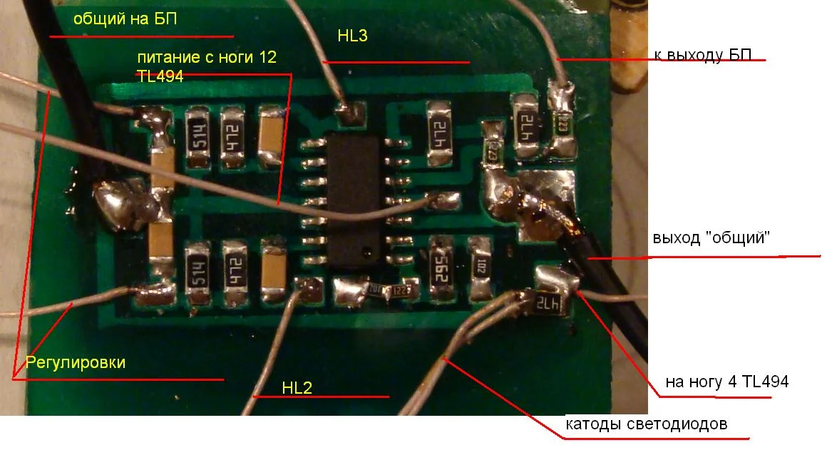

Собрал я эту штуку. Есть проблемка:
Если нагрузка потребляет до 4А, то все регулируется отлично, но как только потребление превышает 4.2А, то скачком падает напруга до половины предыдущего значения, ток падает вдвое и блок начинает трещать. Уменишаем напругу, блок начинает снава нормально работать. Если снова повышаем, то снова до 4.2А и так по кругу.
Плата управления соответствует СХЕМЕ первого поста (на разводке ошибка).

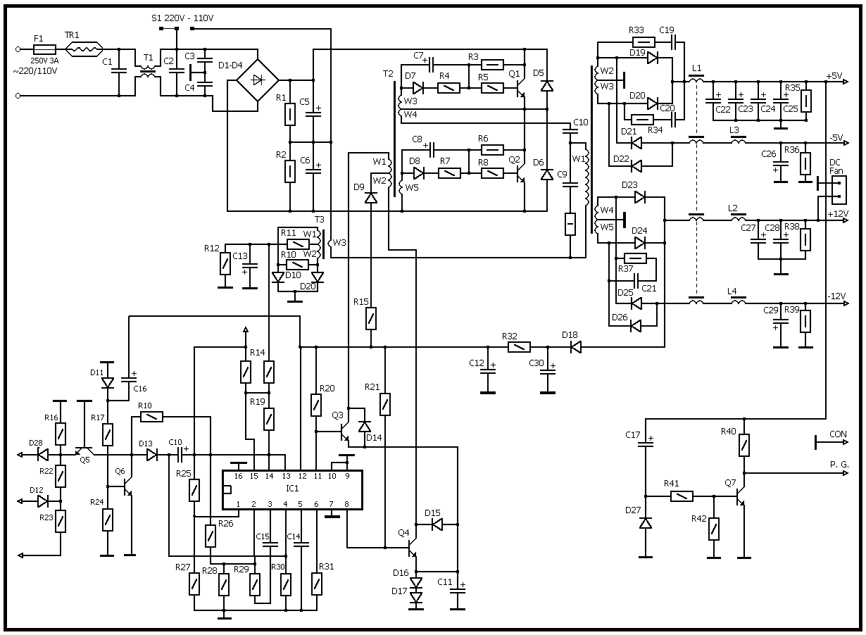

Пообрезал на схеме своего АТ БП лишнее. Проверьте, правильно ли? И еще вопрос, а GND дополнительного блока для питания TL494 и основного импульсника соединять или нельзя этого делать?
Обрезанное:
Оригинал:
    176.2 KB · Просмотры: 7,051
конечно соединять. Потенциал же должен быть относительно чего-то.
только там не только 7-ой вывод на земле, а еще и 1 и 16
Знаю, это я уже увидел на схеме после стирания лишних деталей. Потом отвлекся и забыл исправить в схеме
Спасибо, за то что проверили!!!
Регулировка от 0 до 22В?
с лампой 220В на входе?
Прикольный шунт.

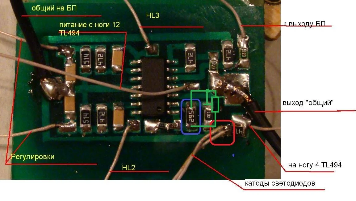

Резистор на 4к7 подтянут на GND? (обведен красным)
Вместо 5к6 поставь подстроечник (желательно многооборотный) где-то на 33кОм (обведен синим), на МАХ значение, потом, убавляя, наблюдай за выходным током.
Даже до 23в.
нет конечно. Снял уже давно. С лампой он максимум 2А давал.
Да. Все согласно схемы, а именно катоды светиков - это средняя точка между 2,2к (идущий на "землю") и 4,7к (идущий на 4-ую ногу ТЛ494).
Попробую на выходных. Раньше не получиться. Кстати я склоняюсь к тому, что проблема не в плате управления , а в блоке. Возможно где-то защита вырубает. Блок фирменный, могли чего-то намутить. Отключу плату управления, подключу крутилку к 4-ой ноге и плавно буду увеличивать напругу (без защиты по току). Если до 10А доведу, то буду мучать плату управления.
У меня еще один вопрос. При токе в 10А на шунте выделяется мощность в 5Вт. Если уменьшить сопротивление шунта с 0.05 Ом до 0.01 Ом, то и мощность уменьшится до 1Вт, но сможет ли операционник почувствовать разницу в 0.1в на шунте? И по какой формуле расчитывать резисторы делителя?
Разобрался со скочками напруги. Это из-за не отключенного питания на ШИМ с силовой обмотки. При увеличении напруги отрубается ШИМ.

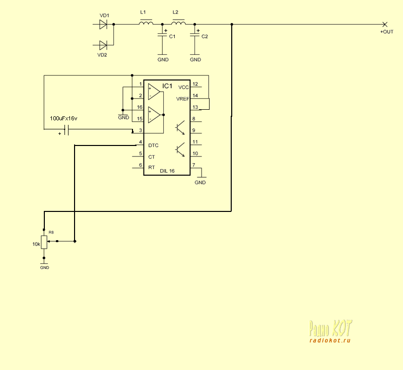

sergei14 первоочередной задачей является определиться где косяк: в самом БП или в плате управления (ПУ). Для этого отключите ПУ и припаяйте переменник средним выводом на 4 ногу , первым к выходу питания, третьим на землю. И проверьте будет ли регулировка без нагрузки.
Внимание!!!!! в данном включении отсутствует ограничение выходного тока. При КЗ на выходе, или подключении низкоомной нагрузки БП сделает "бабах".

Попробовал запустить БП без платы управления, резистором 10Ком регулируется напряжение от 5 вольт до 20, при регулировании (в нагрузке автомобильная лампочка 1А от стоп сигнала) моргает до напряжения 18 вольт, при этом в БП слышен "стрекот". От 18 вольт до 20 - регулируется без моргания, после 20 вольт частота стрекота уменьшается и начинает моргать "предохранительная" лампочка включенная вместо сетевого предохранителя. Лампочка горит почти в максимуме накала при напряжении 20 вольт, но по моим ощущениям чем то ограничивается ТОК, иначе лампочка перегорела.
