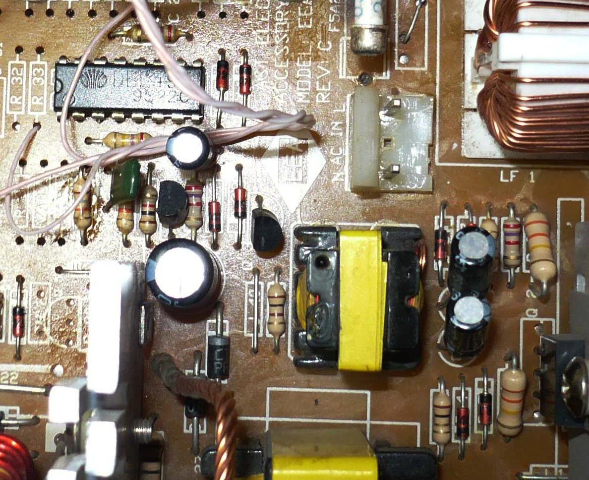

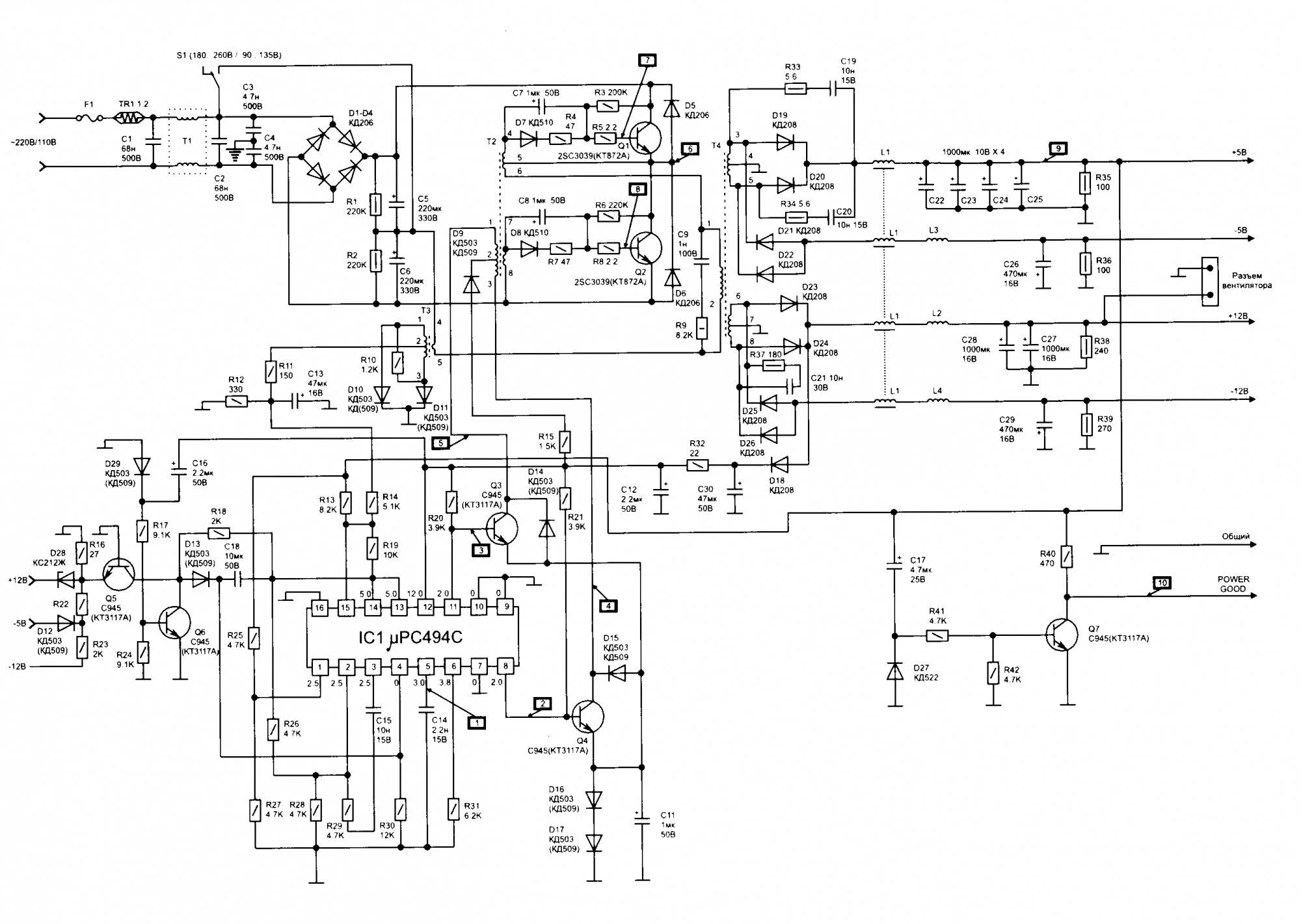

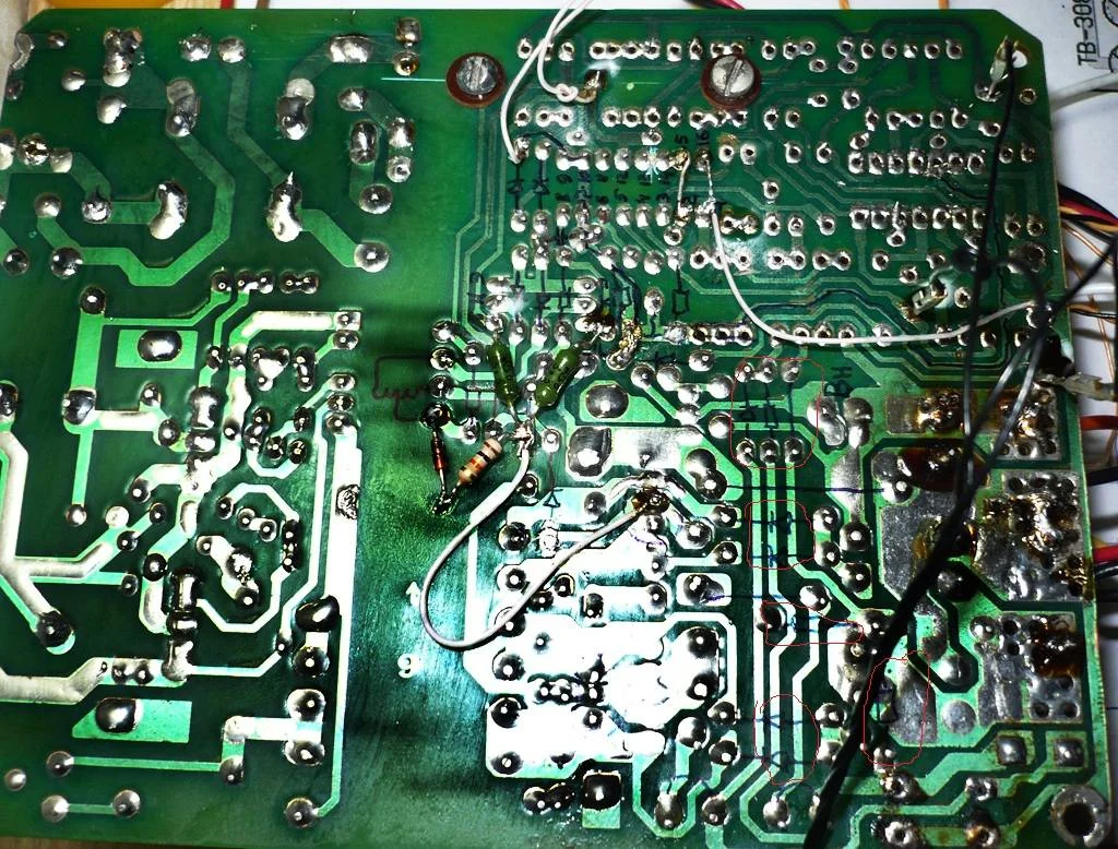

Сергей скажите какие номиналы у вас r 25 r24 r22 r21 vt1 vt2 b и диодов
Все детали были изначально запаяны в блоке питания (они входят в его стандартную схему). На электрической схеме эта часть выделена Синим цветом, черным - плата управления и некоторые дополнительные детали и перемычки вне её.
На фото - то что осталось на плате у меня (по полоскам можно посчитать номиналы) транзисторы с маркировкой С945Р.
    206.5 KB · Просмотры: 431
номиналы я прочитал но не пойму какой к куда относится не могли бы вы их измерить по моему выпаивать их не надо:tehnari_ru_942:
сергей не пойму незначение этих детале их вроде в вашей схеме нету

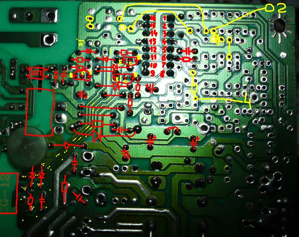

Номиналы пока померить не могу (да и без выпайки они будут не точны) но как будет возможность - сделаю. Я сейчас переделываю еще один блок пит. (его фото здесь http://www.tehnari.ru/873039-post214.html). Просто у меня есть возможность взять с собой на службу флешку с фото и программами, но нет возможности поковыряться с платами. Я начал делать так,- фотографирую плату со всех сторон и ракурсов а потом в фотошопе подрисовываю детали. Получается все довольно наглядно, и легко сравнивать со схемой.
Эти детали нарисовал маркером для того чтобы наглядно было видно что и куда идет. Часть деталей выпаял (которые оказались не нужны). Фото старое - еще в процессе настройки.
Вот пример как я делаю сейчас: красным - детали на плате, желтым - то что необходимо запаять, желтые точки на длинных дорожках - чтобы наглядно было видно что и куда идет (количество точек на дорожках разное).

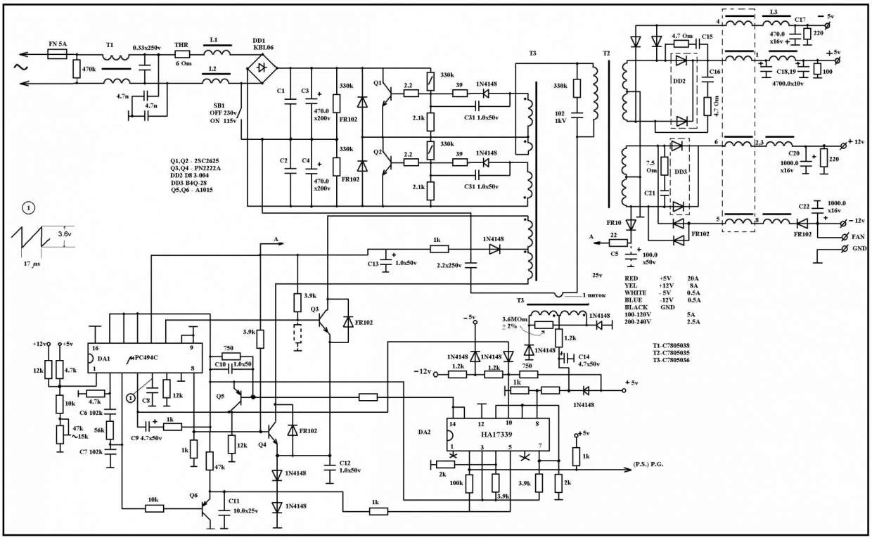

Больше всего подходят схемы и номиналы отсюда:
    176.2 KB · Просмотры: 11,195

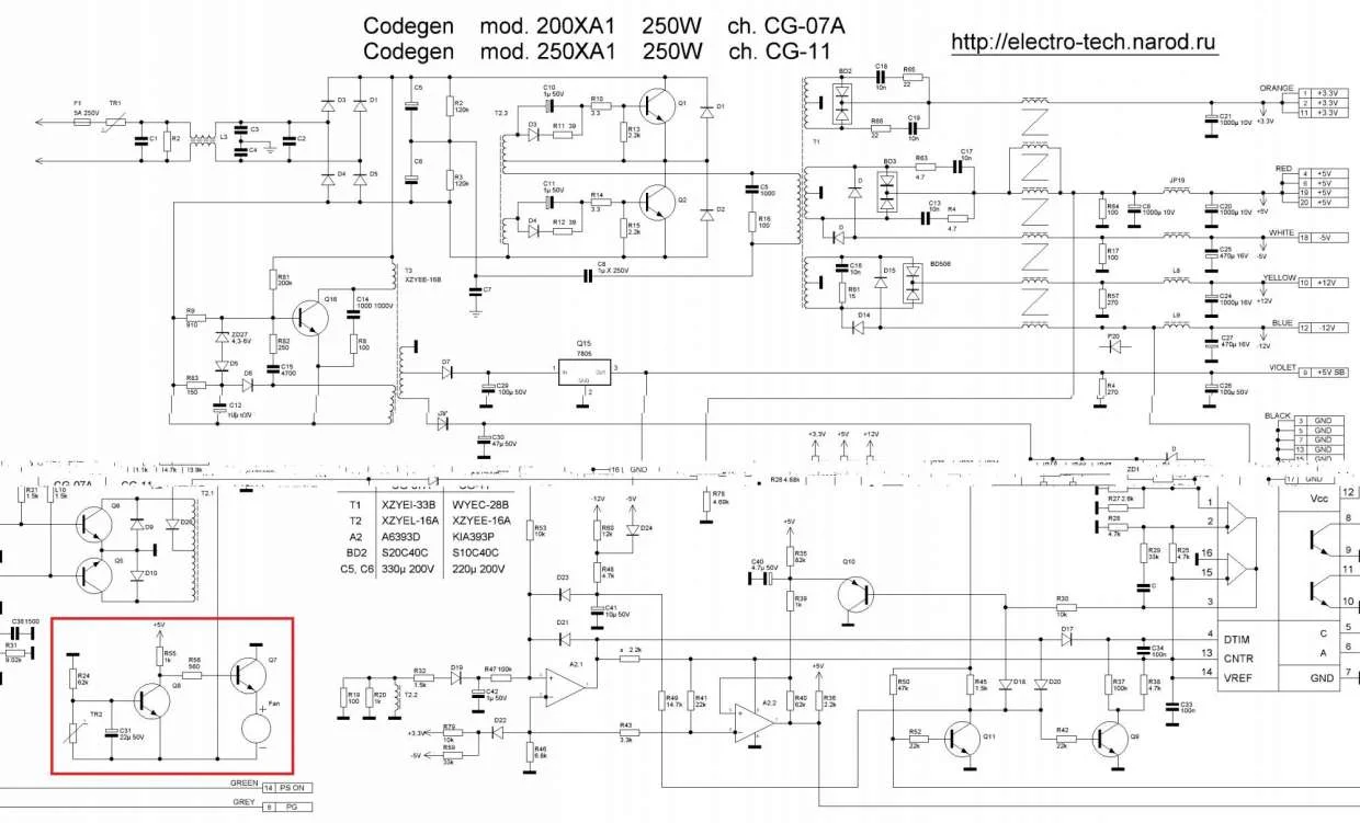

Здрасте, Tyzik.
По Вашему примеру переделываю свой БП.
У меня такой же Кодеген, только написано, что 300 Вт. Хотя внутри один в один.
Подскажите, пожалуйста, как приспособить встроенную схемку регулятора вращения кулера?
Схема ниже.
Что-то со схемкой глюк какой-то, или это тоже шутники мудрят...
Вот : http://electro-tech.narod.ru/schematics/power/comp/codegen_cg-07a.gif
    83.5 KB · Просмотры: 1,771

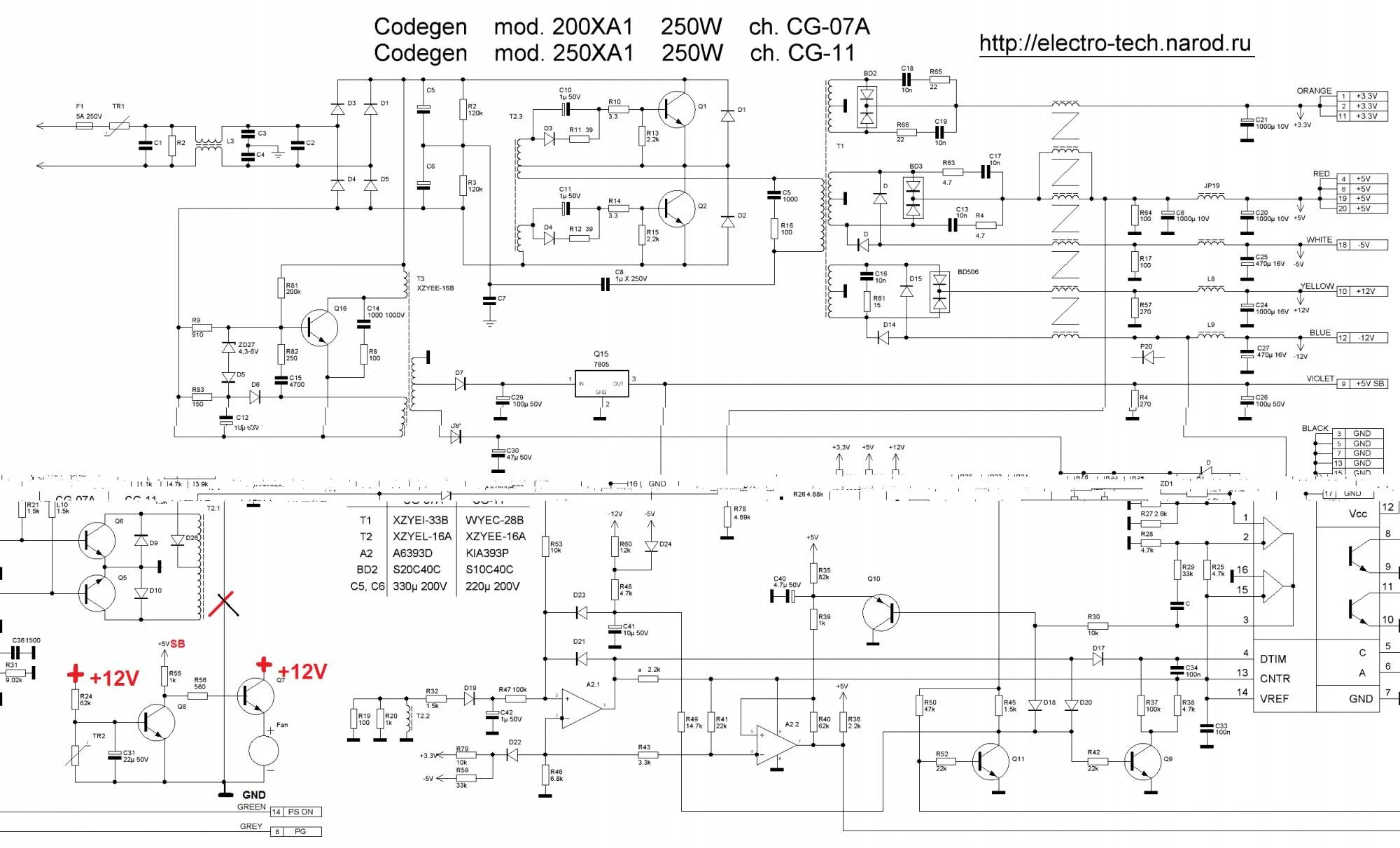

+12 получить через стаб 7812 с плюса С29 (точно не помню сколько там вольт), или с С30.
    151.5 KB · Просмотры: 7,935
Подключил, как Вы подсказали. Но при включении кулер стоит. Вращаться начинает только когда паяльником хорошо подогрею терморезистор. Напряжение на кулер поднимается максимум до 4 вольт.
Так и должно быть? или нужно что-то подправить,чтобы кулер начинал вращаться при включении и сильнее разгонялся?
