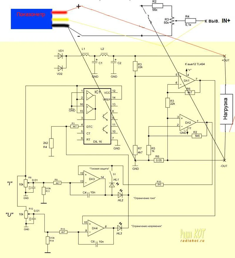

На рисунках прекрасно нарисовано, что шунт наружный, а не внутренний. Хотя может и внутри сделано место для шунта, на фото не видно, но я сомневаюсь, что внутренний шунт на 100А. Разъем с двумя выводами это питание блока. Большой разъем - Общий, напряжение и ток. Только не пойму, почему на схеме три вывода, а на фото 4-е. Скорее всего два нижних, это сдвоенный СОМ (общий), по меряй, где то есть сдвоенный? А так на схемах все разрисовано понятно. Надо будет делать коррекцию напряжения и тока, подстроечными резисторами, а для этого надо иметь вторые опорные приборы, с чем то надо сверятся ?... :)
Да нижний сдвоенный, в разъеме 3 провода. Резюмируем, как подать питание и как подать ток? Для особо одаренного, пальцем желательно ткнуть на схеме. Спссибо за ранее.

Подключено так? Если да, то попробуй подстроечный резистор покрутить Current (ток)
    36.1 KB · Просмотры: 23,440
Да так подключено, только в этом случае он хоть что-то показывает. Резистор пробовал крутить, ну меняются данные немного. Пробовал к блоку спиральку нихромовую подключить, там меньше ток чем на лампе показывает и спиралька разогревается. Может надо еще питание куда-нибудь подключать, другие 2 проводка?

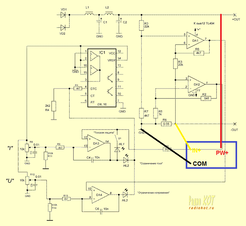

Попробуй так. Должно получиться.
    4.2 KB · Просмотры: 162
Да. Так. Пробуй

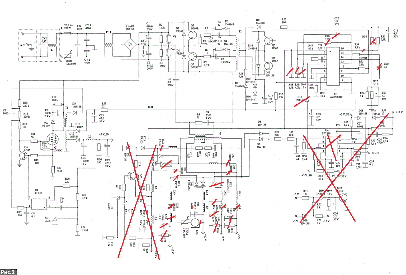

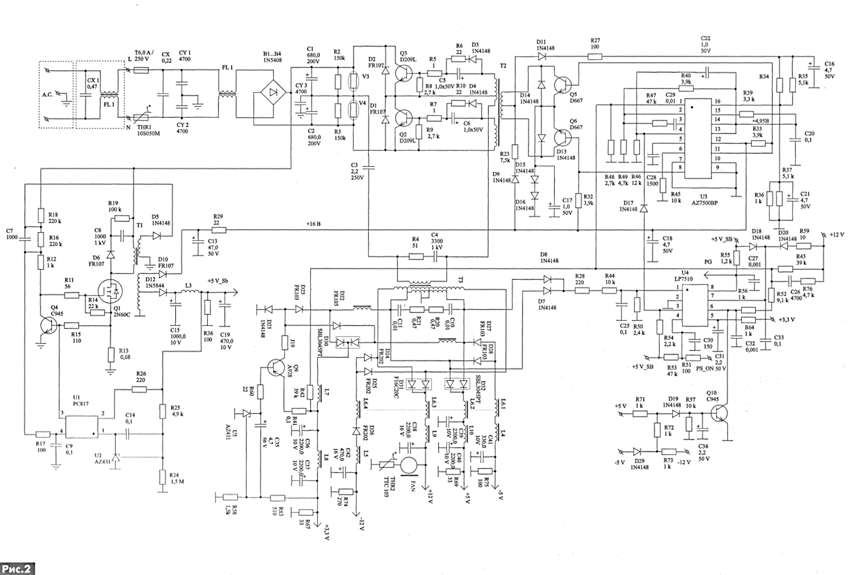

Доброго времени суток!!!! Перерыл много сайтов по переделке БП АТХ в ЛБП, но что то так и не могу разобраться в этом. В наличии БП PCB atx2d4 на 340W. микры стоят LM339N и KA7500B. Есть огромное желание сделать из него ЛБП со стрелочными индикаторами (имеется куча совдеповских).
Что то уже начал в нем выпаивать но дальше как то ссыкотно. Если Вам не трудно, можете "ткнуть пальцем" в схему и подсказать что убирать и добавлять?

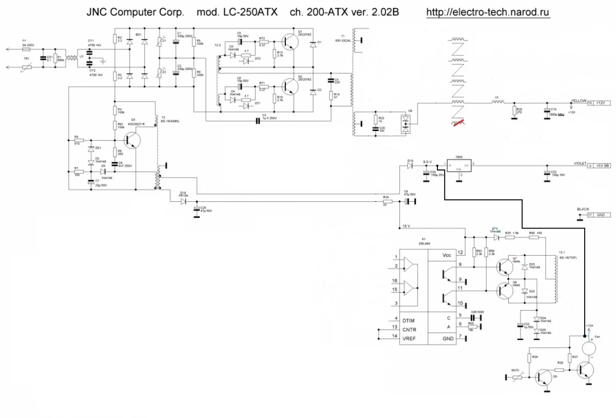

вот очень похожая схема

Усомнившись в схеме, перепроверил и по разводке и на сайтах/форумах, многое сходится. так что думаю, что эту схему можно вполне применить и к этому БП.

Приблизительно так.
