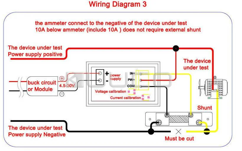

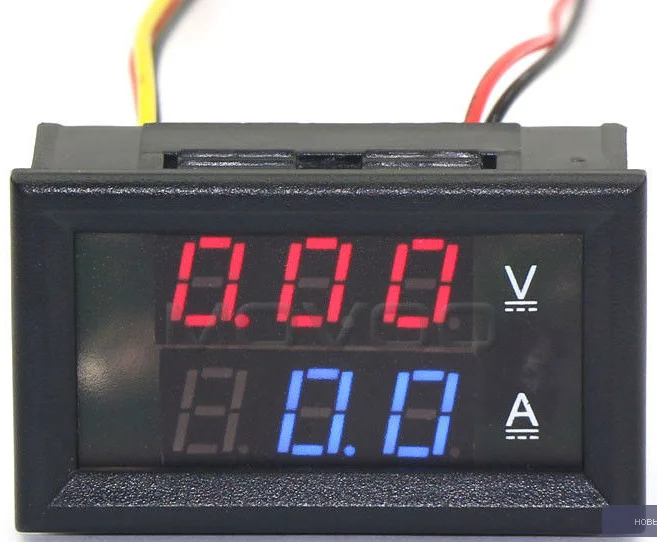

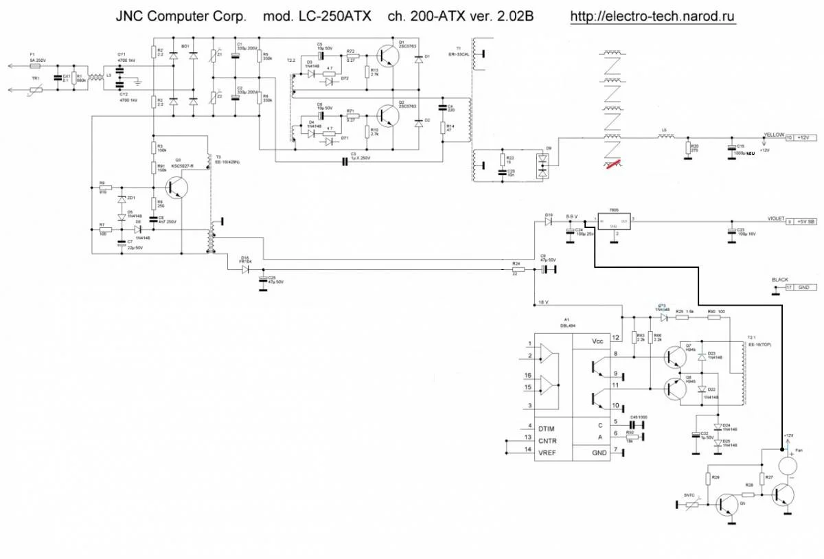

Ага, тоже догадался. Че-то тупанул. Спасибо за поддержку. Еще вопрос, получил китайский вольтметр там три проводка красный, черный и желтый. Ну красный и черный это напряжение желтый соответственно ток. Куда подключить ток посоветуйте. И вентилятор куда подключить? Схема такая, только блока на двух транзисторах снизу нет.

Не известно стоит там шунт или нет. Я свои А-метры подключаю параллельно шунту, который на доп. плате.
Можно и на вход 7805 без РЧВ (регулятор частоты вращения)
Ну собственно так я и пытался подключить. То есть параллельно тому шунту о котором я и спрашивал всегда, который 0,05ом? Нифига, абру кадабру показывает. Посоветуйте как можно цешником проверить и возможно ли это?

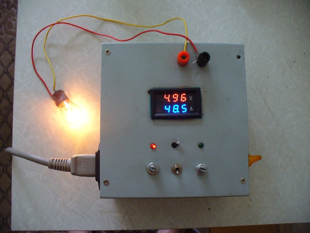

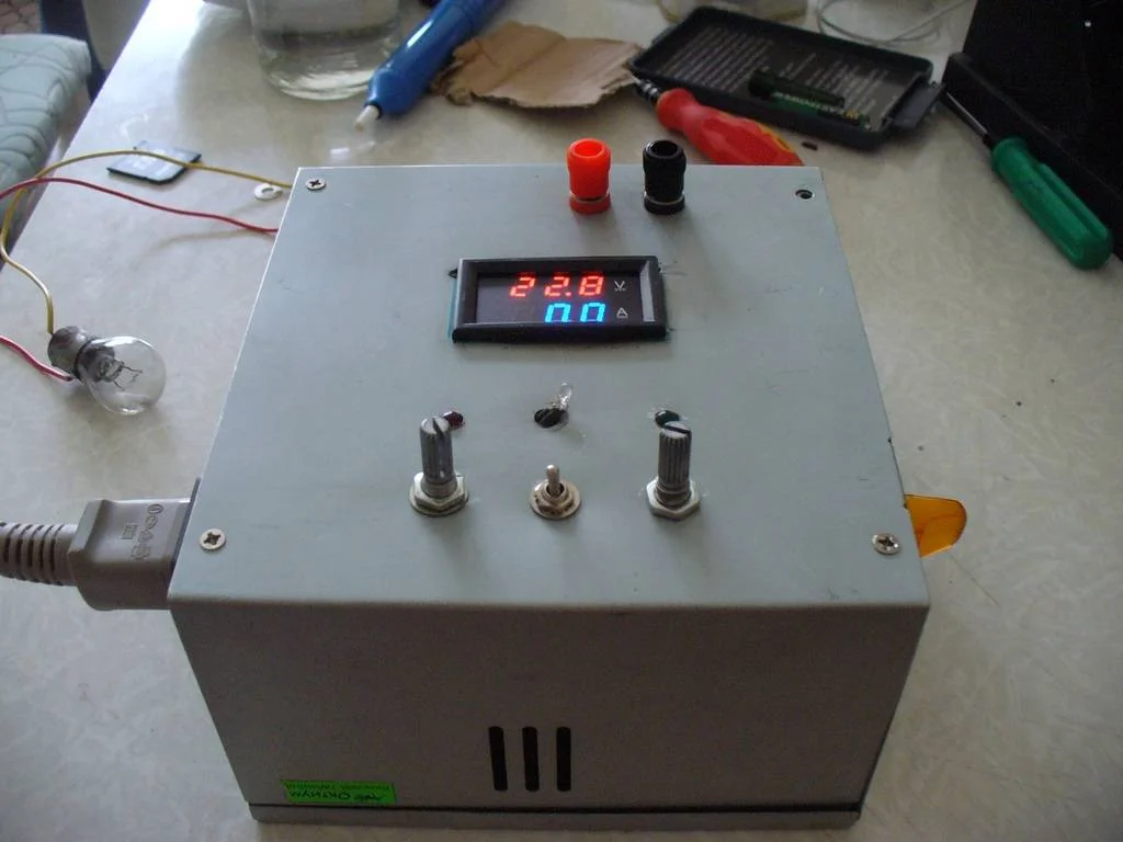

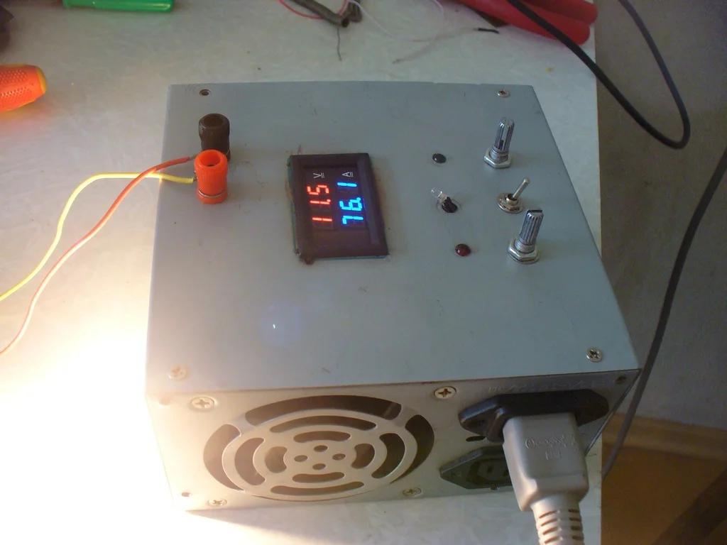

Все, домучил. Худо - бедно работает. Лампочка так и не перегорела, но горит очень ярко. Помнится и в камазе далеко не сразу 12 вольтовая лампочка перегорает, а там 24 вольта. Не очень понятно что амперметр показывает, ну и фиг с ним. Не так красиво как у тузика, но устраивает вполне. Огромное спасибо тузику за помощь.

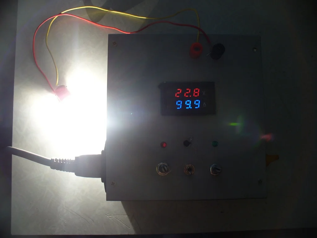

А чё ток то 99.9А показывает ?... :)
Ну я может че не понимаю, ток параллельно шунту блока подключил. Может надо по другому, но по моему косячный показометр, никак не смог адекватные показания сделать.
Чтото не так и показометр, вроде нормальный, на других фото при меньшем напряжении, меньший ток. Неправильно или не тот подключен шунт ... :)

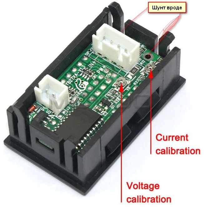

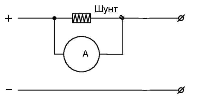

Шунт всегда подключается последовательно нагрузке и имеет маленькое сопротивление. Энергия на нагрузку идет через него. С его концов снимается падение напряжения, которое и идет на прибор. Можно фото задней части твоего показометра ?... :)

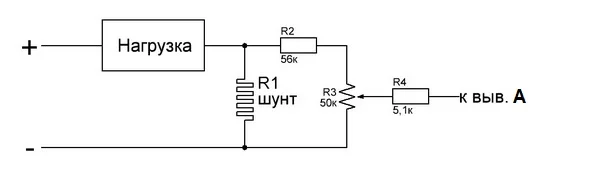

Вот так:) George Smith чуть изменил твой рисунок:)Добавка.webp
Есть возможность раскрутить прибор? Посмотри есть ли там шунт?
Попробуй подключить через многооборотный резистор. Примерно так. Подбирай пост. резисторы .

Или в самом приборе должно быть многооборот. СП.

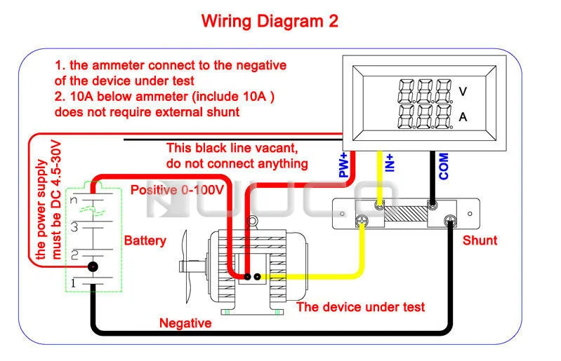

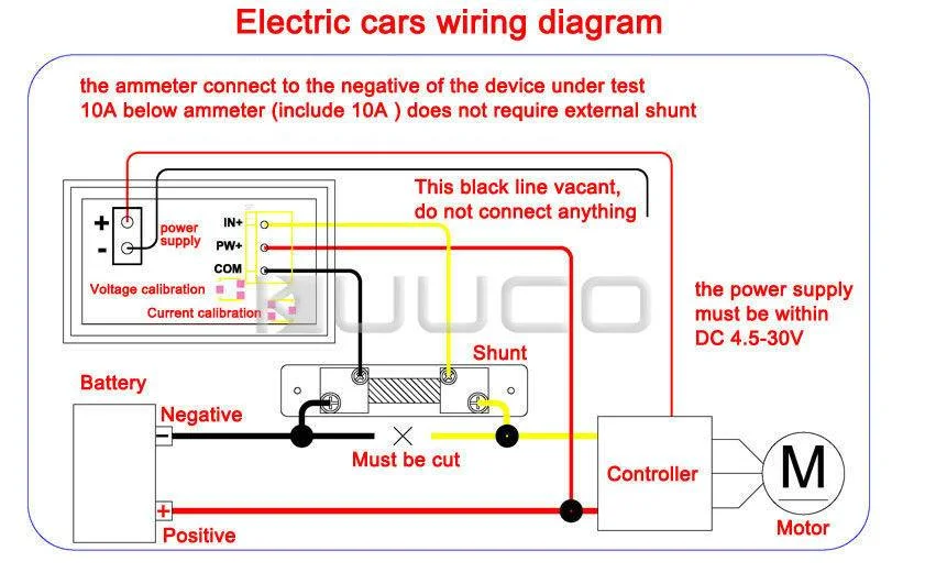

Вот как китайцы предлагают делать. У меня почему-то не допаяно второе гнездо было, припаял, подключил на выход 7805, ну и показывает напряжение. Подключаю ток по этим схемам, ничего не регулируется и везде 5 вольт. Теперь вообще не пойму че-куда подключать? Сверху, плохо видно, два больших отверстия, похоже туда надо шунт подключать, но вот какое сопротивление? Эти отверстия, тупо желтому и черному проводу параллельно идут. Был бы очень признателен тузику если бы он научил куда все провода подключать, по подробнее для особо одаренных.
