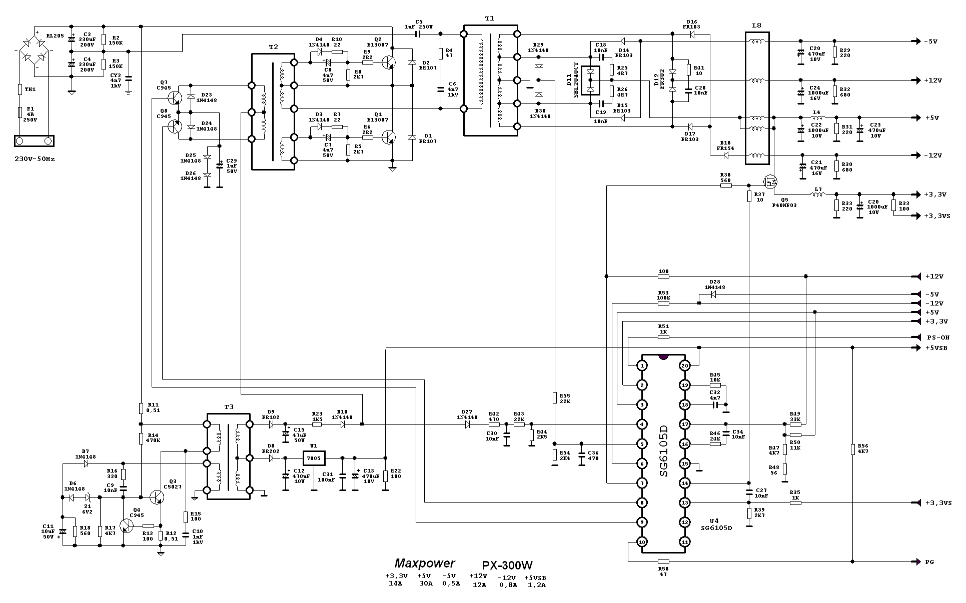

...Схему свою я нашёл:

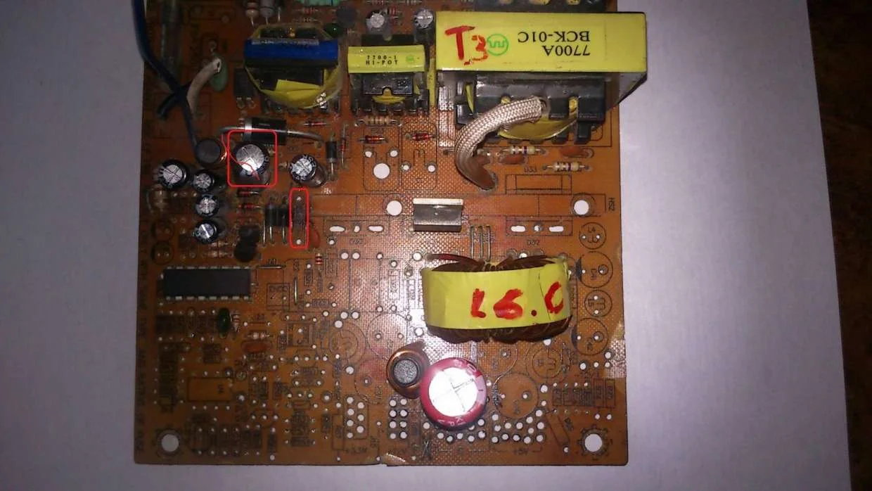

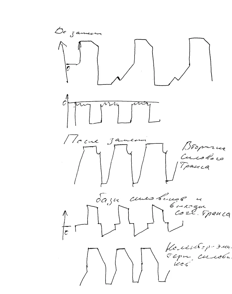

Да чего там править если К.З в трансе???подправить в базах не получится. видно в базах верхняя полуволна еще сносно а вот нижняя.....отсюда и на к-э хрень идет. подкинуть заведомо справный трансформатор есть возможность?
Очень часто, конденсаторы стоящие в базовых цепях силовых транзисторов увеличивают Эквивалентное Последовательное Сопротивление (ЭПС). Причём емкость конденсатора остаётся прежней, а вот сопротивление конденсатора при работе на высоких частотах значительно возрастает, что приводит к уменьшению импульсов управления силовыми транзисторами, что в конечном итоге приводит к невозможности работы на максимальной мощности БП и перегреву и выгоранию силовых транзисторов. Если нет возможности проверить ЭПС прибором, базовые конденсаторы желательно сразу заменить новыми, можно немного большей ёмкости.Чтоб не возиться с ремонтом транса и при отсутствии замены, можно как ни будь облагородить сигнал в базах силовиков?
