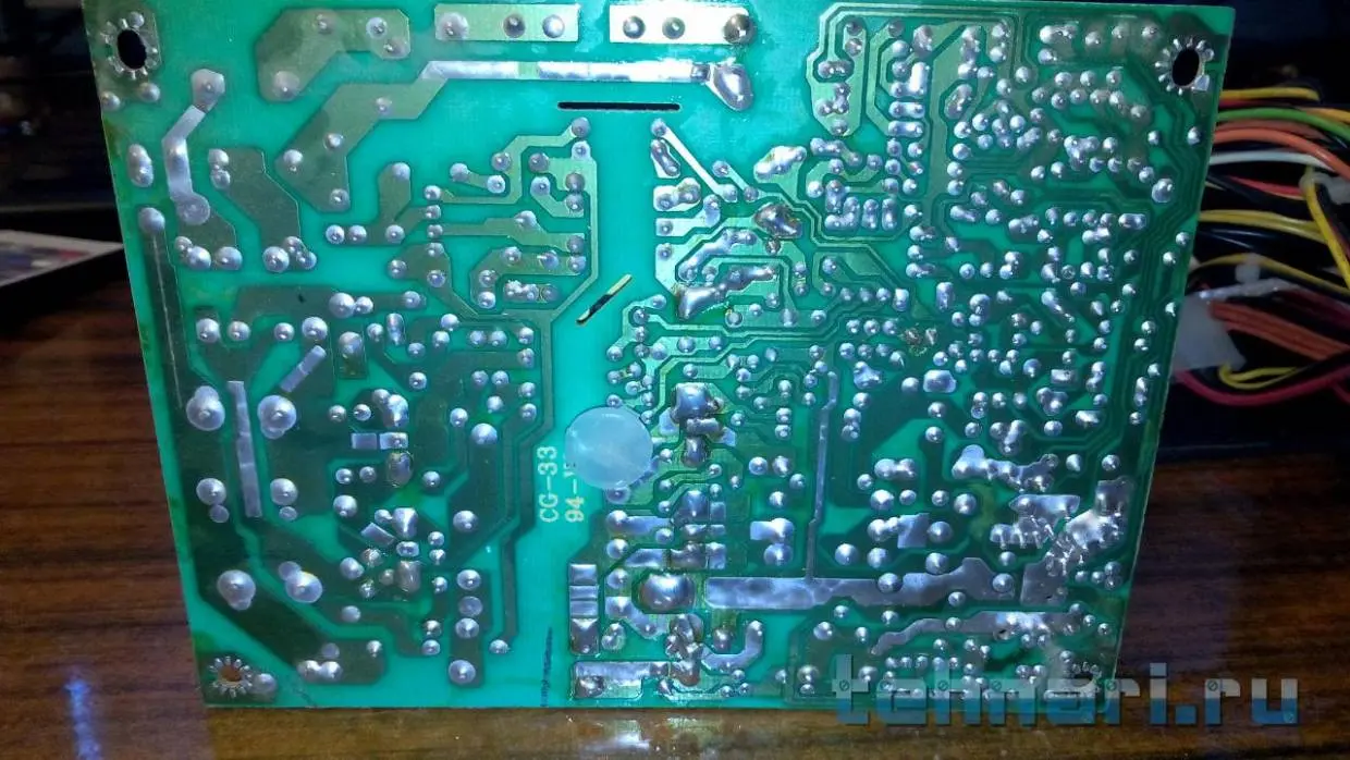

Уважаемые форумчане, доброго времени суток. Вопрос касаемо переделки БП в лабораторный, вполне достаточно будет 1-24 Вольта, до 10 Ампер. Шуршание в гугле пока мало что дало, может кто наведет на мысли где взять схемку. Что перебрать уже по аналогии думаю смогу определить, донор очень похож на то, что перебирал топикстартер, но модель немного отличается и печатка, соответственно, тоже. Спасибо за ваше время. Фото прилагаю ниже. Донор Super Power 300W модель 200X, исправный, заводится без проблем. В комплекте есть изолирующий трансформатор, предназначавшийся для подключения монитора, упростит запуск устройства.

схема очень похожа на эту, но номиналы резисторов обвязки KA7500 отличаются. Хотя возможно их не прозвонить без выпаивания
