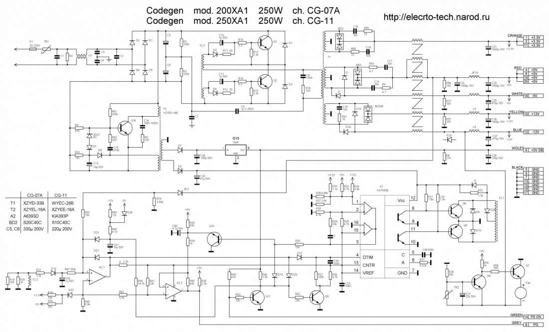

Здравствуйте. есть блок питания codegen 300w. хотелось бы с него сделать лабораторный БП. Можете подсказать что в нём нужно выкинуть и что переделать

А схема точно от него?? Просто есть другая для Кодегенов. Ваша.
А это другая. Посмотрите, может эта больше подойдет?
Убирайте до того приблизительно состояния, как показано на первой странице. Там 250Вт, а у Вас 300-ка, платы одинаковые. Разница только в силовом транс-е.
Вторая не подходит точно. у меня на плате нету операционных усилителей и есть одна оптопара на 3-тем трансформаторе. по номерам деталек и месте их установки схема от него. единственное отличие это номера трансформаторов 1 и 2 (1 это 2 а 2 это 1). а так всё сходится. спасибо за помощь

а участок PC_ON тоже вырезать. если да то коллектор и эмиттер транзистора Q6 соединяются вместе?
И самое ГЛАВНОЕ!!! Включение в сеть 220В через последовательно соединенную лампу на 60Вт 220В! Лампа вспыхнула и погасла - значит все хорошо, нет никаких ошибок в монтаже.

Здравствуйте. спаял я плату с первого сообщения (заметил одно не соответствие между схемой и платой, там где идёт выход на 4-ю ногу tl494 вы кинулии резистор на 4.7к сразу на землю и не поставилирезистор на 2,2к). всё подключил. первое включение сделал через лампу 60 ват, она засветилась и погасла, потом лампу спаял. но когда я меряю на выходе напряжение в холостую то творится что-то не понятное. когда обе ручки скручены полностью в сторону минуса то напряжение = 0 и диод HL3 светится, HL2 нет. когда скручиваю ручку резистора напряжения в сторону 2,14,15 ноги то во время скручивания напряжение начинает хаотично появляться с макимумом где-то 8 вольт но когда ручка в крайнем положении то гаснет HL3 и напряжение затухает до 0 вольт.при последующем скручивании резистора тока появляется напряжение минус 3 вольта и в тот же момент загорается HL3 далее напряжение опять затухает до о вольт. при подключении нагрузки и проведения тех же манипуляций диоды ведут себя так же но напряжение на выходе постоянно 0 вольт, в качестве нагрузки использую лампочку на 24 вольта. диод HL2 никогда не загорается. подскажите пожалуйста где искать причину

В смысле отпаяли 60Вт или сделали нагрузку из ламп 12+12В? Лампу 60Вт отпаивать не надо до конца наладки:tehnari_ru_184:

лампу на 60 ватт припаял обратно последовательно БП, нагрузочный шунт прицепил. спаял и припаял обратно усилитель и HL2 заработал. к ногам 2,15,14 припаял ещё и 13 и прицепил конденсатор минусовым выводом на 3 вывод, плюсовым на 2,15,13,14. шунт на 0.05 Ом подобрали из куска манганина. по поводу резистора на 2,2к нужно просто место него поставить 4,7к (сделать цепочку минус-4,7к(R4)-4,7к(R1)-4 нога TL494 и между резисторов подключены HL2 и HL3). блок питания так и не ожил. может подскажите какие-то контрольные точки
Выводы с 5 по 11 на TL494 не трогали? Напряжение на 12 выводе есть и какое??
Выводы с 5 по 11 не трогал.
на 12 выводе напряжение 15,3В если резисторы тока и напряжения скручены на землю.
если скрутить в противоположную сторону токовый резистор то напряжение падает до 12,3В и гаснет HL2.
если скрутить в противоположную сторону ещё и резистор напряжения то напряжение падает до 10,9В и HL2 загорается.
