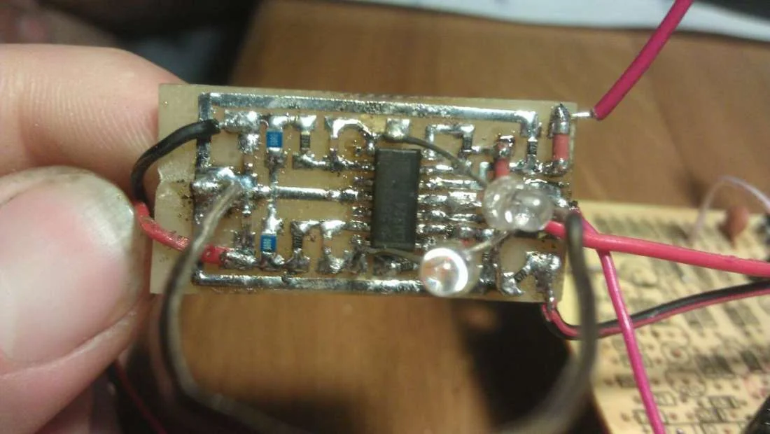

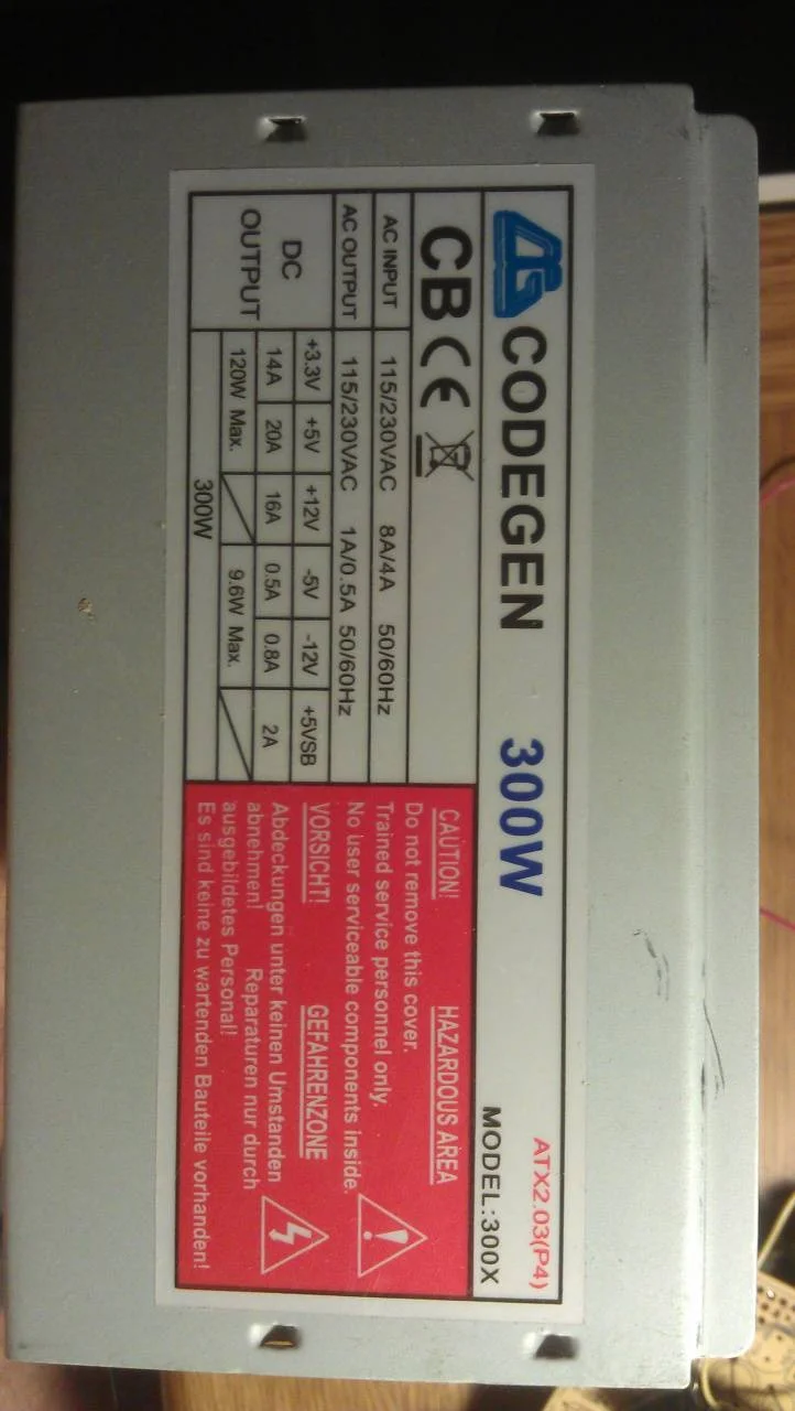

Я на ней и мерил. Оно меняется когда крутишь резисторы
А можете сделать фото в хорошем качестве плату и сам БП?
Готово. Так?

Извините, но я плату под SMD не проверял. А именно подключение на 4 ногу ТЛ. Сравните, там две платы в архиве, я делал по второй - проверена на трех БП. На фото плохо видно как подключены LED.
я в архиве видел только под SMD . по поводу 4-й ноги я заметил и поставил вместо дорожки на резистор 4,7к с земли резистор на 2,2к.
У свтодиодов минусы в кучу и через 4к7 на 4-ю ногу 494.
да. через 4к7 на 4-ю ногу 494 и через 2к2 наземлю

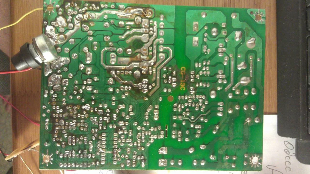

Если не трудно, то еще фотку платы желательно.
эту?,.,.,.,.
    151.8 KB · Просмотры: 1,578
готово :)

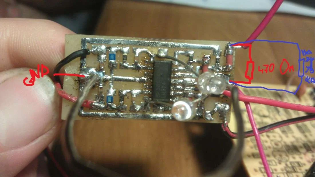

На вход платы минус подается? А выходит куда?
    62.2 KB · Просмотры: 1,138
мой косяк. забыл припаять. сейчас с платы блока питания приходит на неё минус а с неё идёт на резистор 470 ом и на вольтметр. на 12 ТЛ ноге ТЛ теперь 16 волльт и при вращении ручек оно изменяется в приделах одного вольта. но на выходе появляется напряжение до 3,3 вольта и на плате блока питания слышен трескот
уже до 10 вольт подымается HL3 мерцает HL2 не горит
забыл припаять
Ничего, с кем не бывает.

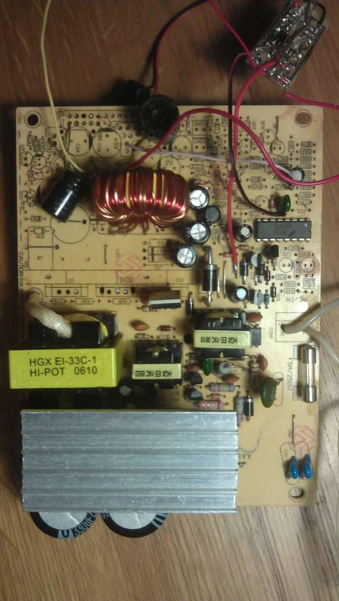

1.Попробуй для начала соединить так (имитация корпуса).
2.Между 8 и 9 выводом LM - конде-р на 0.22мкФ. Между 13 и 14 - 0,47мкФ.
    105.4 KB · Просмотры: 794
не могу найти такие конденсаторы. как только поставлю о результате сообщу
