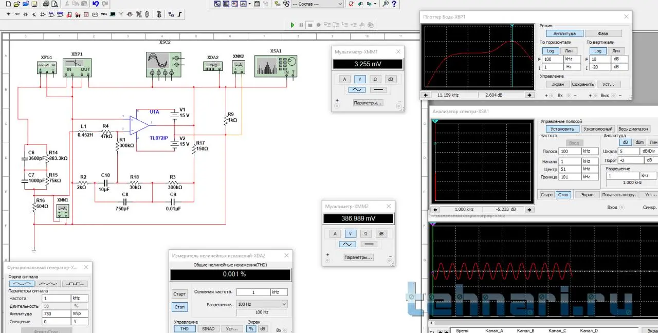

посмотрел, она самая, не то написал в посте, приношу извинения. Удивительно, что работает, нашлись пьезо головки, но из них гадость вытекает, новые были.
Да тогда вообще без проблем. Сопротивление на входе корректора 47-51 кОм, а емкость 82-100 пкФ. Это не головка магнитофона и высокая точность настройки здесь не требуется, указанные значения нагрузки обеспечат необходимые параметры.
тут интересней получается, с8 позволяет изменять настройку
    64.2 KB · Просмотры: 110
попалось, для гзм-005 индуктивность 0,48-0,55 Гн, берру 0,5 Гн для симулятора
При моделировании Вы так же не учитываете ёмкость кабеля соединяющего головку с корректором, от 50 до 150 пФ в зависимости от конкретного случая, её нужно добавить после индуктивности.
При этом не нужно забывать, что система всё таки механическая и её резонансы обусловлены массой иглы и упругостью стенок канавки.
Вас вообще не в ту степь понесло. Не надо делать мир сложнее чем он есть. Для практического применения всё что нужно, так соблюсти требования производителя по согласованию головки со входом корректора. Для ГЗМ-005 это 47кОм и 200пкФ. Причем значение емкости указано максимально допустимое, можно меньше. Учитывая, что кабель тоже имеет какую-то емкость, на входе корректора достаточно поставить 82-100 пкФ.

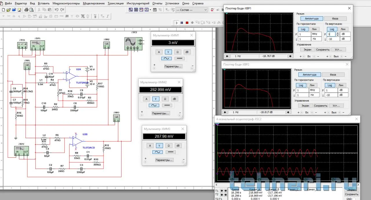

каникулы затянулись. Решил попробовать на 157уд2, изменив один канал как на симуляторе. И при всей похожести, звук разный и не в сторону типового включения.
Вот такие пироги. Слушаю сикрет сервис, нравится.

Да ладно, все пройдет. Не повод, драть на себе волосы. За подмогу спасибо, если надо куда написать напишу, без проблем. Переделал и второй канал, на этом можно и закончить, вполне то, что хотелось. Дорогу осилит идущий. Для микробов из каменного века, инверт, это единственный способ получить из них звук, достойный.
Это с вегалаба. За поделку перед домашними не стыдно, одобрили. Удачи.
