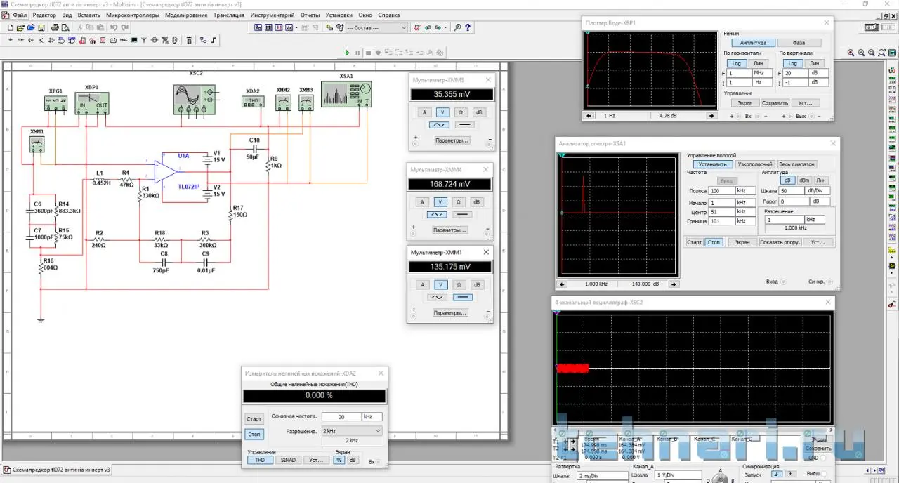

покрутил с симуляторе получилось такое.
Хорошо, можно и не делать...
    63.4 KB · Просмотры: 136

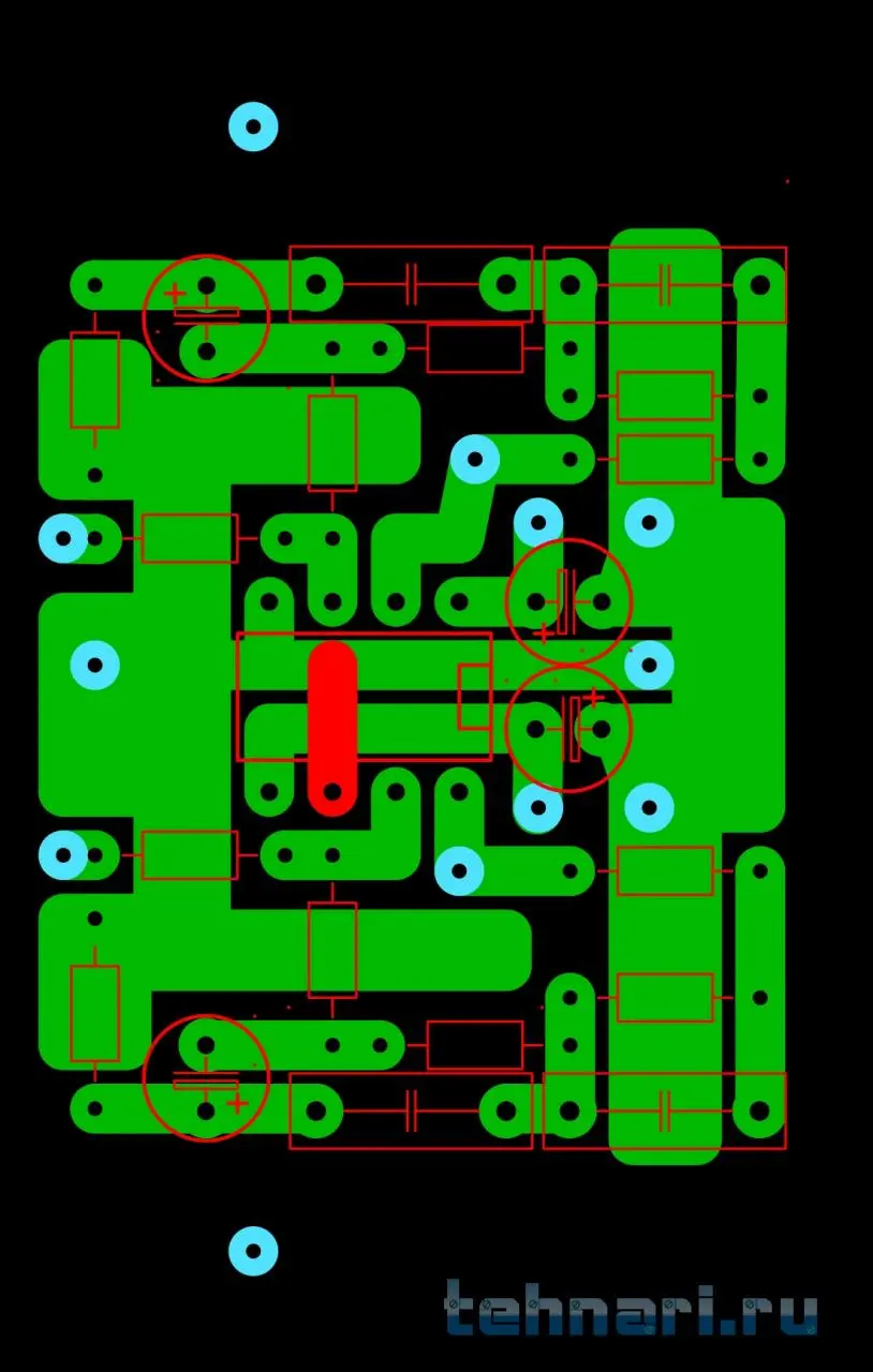

под эту схему будет такая платка
    33.2 KB · Просмотры: 98

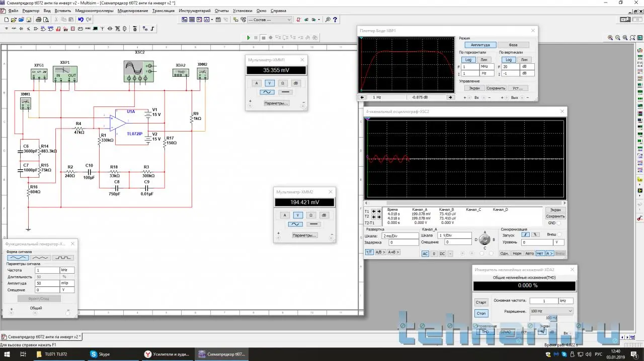

Так, платку сделал начал набивать деталями, все б/у. Новья практически нет, долго подбирать, но что делать, запускаться по новой смысла нет. Попутно возник вариант убрать электролит из ос и поставить его на выходе по симулятору разницы нет, но логичнее по компоновке.
    64.9 KB · Просмотры: 113
Валерий, мультиметр ХММ1 подключите не к выходу генератора, а ко входу корректора и проверьте на 1кГц при входном напряжении 3.5-5мВ какое будет выходное напряжение.
мда.. спасибо пару вольт есть. Многовато будет. Спасибо, а сколько в реальности нужно сделать? При R1=100k, на 1кГц на входе 3мВ, выход 959 мВ.
