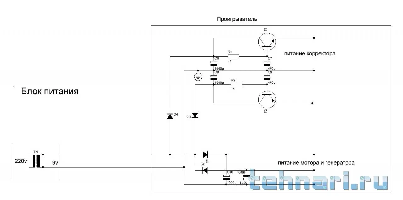

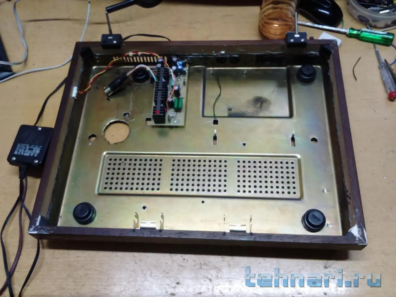

проигрыватель получил новые внутренности и лишился встроенного трансформатора.
Его роль исполняет внешний адаптер с выходом 9,2 переменного напряжения и током 700 ма, самый пустячный, что был под руками. Чуть теплый после часа работы, как и радиаторы мотора проигрывателя. Предварительный усилитель питается тоже от него, но имеет отдельный выпрямитель и фильтр по питанию. Температура в помещении +28. Подробности опускаю, теперь это выглядит так.

Тр что транс вынесен, понятно.Осиальеое как-то не очень.что за пред питается от него? От 9, 2?
Тот о котором тут писал, в посте 48. Реальное питание, двух полярное на рабочем ходу (мотор работает) +- 12 вольт, выпрямители мотора и преда раздельные.
примерно так

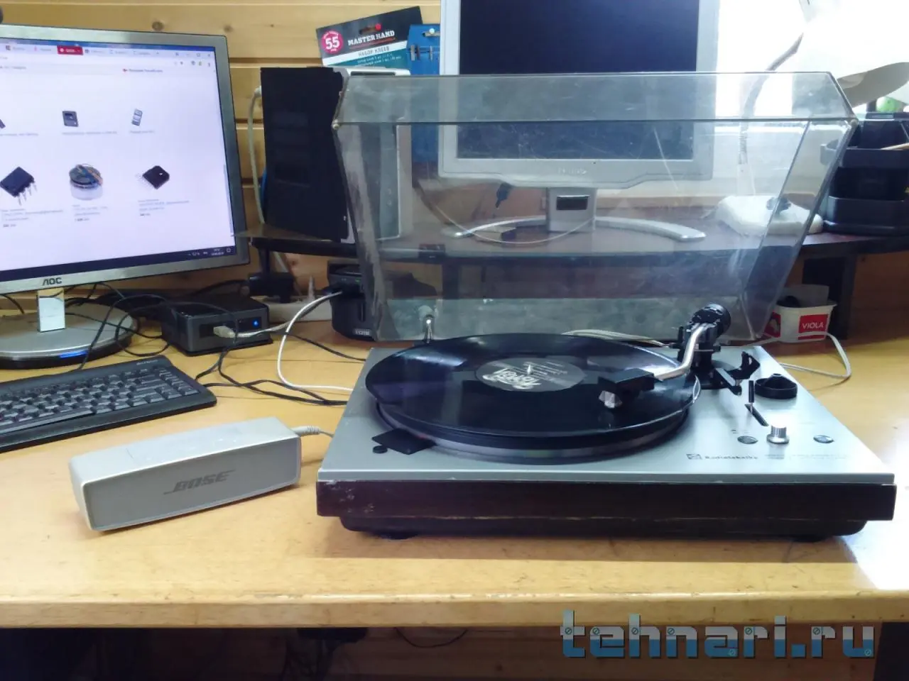

сейчас проигрыватель выглядит так, косметики скорее всего не будет, привет из прошлого века, пыль веков и прочее... Высота корпуса определилась высотой экрана двигателя. Играет как патефон, на BOSE и у них это получается хорошо. Все хотелки реализованы.

На слух лучше стало после замены питания на выносной блок?
Валеран, я про железяки и слова не сказал.Имел ввиду, что не очень понял как питание реализовано.
Гостей на днюхе (стукнуло 67) был самый узкий круг и послушали пластинку Магомаева, через комп, по линейному входу, а потом еще парочку. Не было стыдно за поделку, вполне слушабельно. Консервирую, вносить новые изменения не имеет смысла.

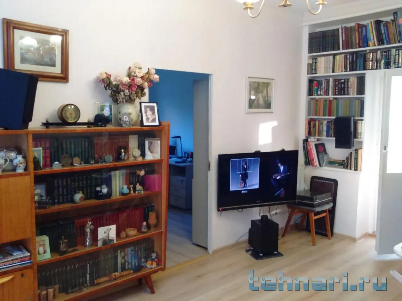

Про пластинки. Хороши и забавны, а вот вчера тряхнул стариной и запустил пару дисков двд. Разницы между диском и его копией на HDD не заметил. А вот пластинки тут рядом не лежали, ничего подобного по звуку. С CD такой разительной разницы нет.
Да.Осталрсь только озвучить тракты.Двидишный и виниловый.От кончика иголки до диффузоров.Глядишь и причина прояснится

Все с компа и на мою 2+1 говорилку. Тут спорить не о чем. Очевидное, разве, что писать тут не стоило, среди фанатов, опрометчиво поступил, приношу извинения.

Это хорошо, но у меня из родного, почти не осталось ничего, кроме головки, мотора и корпуса, который потерял половину высоты. Корректор и привод мотора, блок питания, свой вариант. Еще недавно пытался использовать проигрыватель, видно на фото, но в итоге вернулся на чердак. К его работе претензий нет, все устраивает, но надо вручную: менять диски, менять дорожки. Привык все делать с клавы компа, увы...
