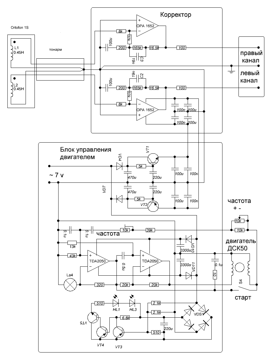

Прямой тракт, инверт, коррекция вч на входе, постоянки на выходе нет.
    31.2 KB · Просмотры: 58
однако произошли изменения. Увеличено напряжение питания корректора в два раза и понижено напряжение питания на вольт, для мотора и так много.
    29.6 KB · Просмотры: 38
фото для истории. экранов для корректора нет, за ненадобностью. транс отмотан до 7 вольт.

забываю стробоскоп, добавил в схему.

поторопился и лишнего на схеме налепил. Повышенного питания для корректора никчему, только артефакты лезут и звук буратинистый. Перегрузок там нет, все режется на входе.
