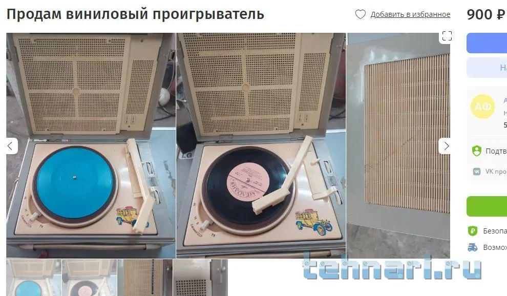

У нас на досках объявлений это вовсе не пластинки, а гордое слово- ВИНИЛ.
Не менее гордое название несут и средства их проигрывания
А так да, вопрос все равно остается, даже если его перефразировать. Но ведь тут дело индивидуальное
