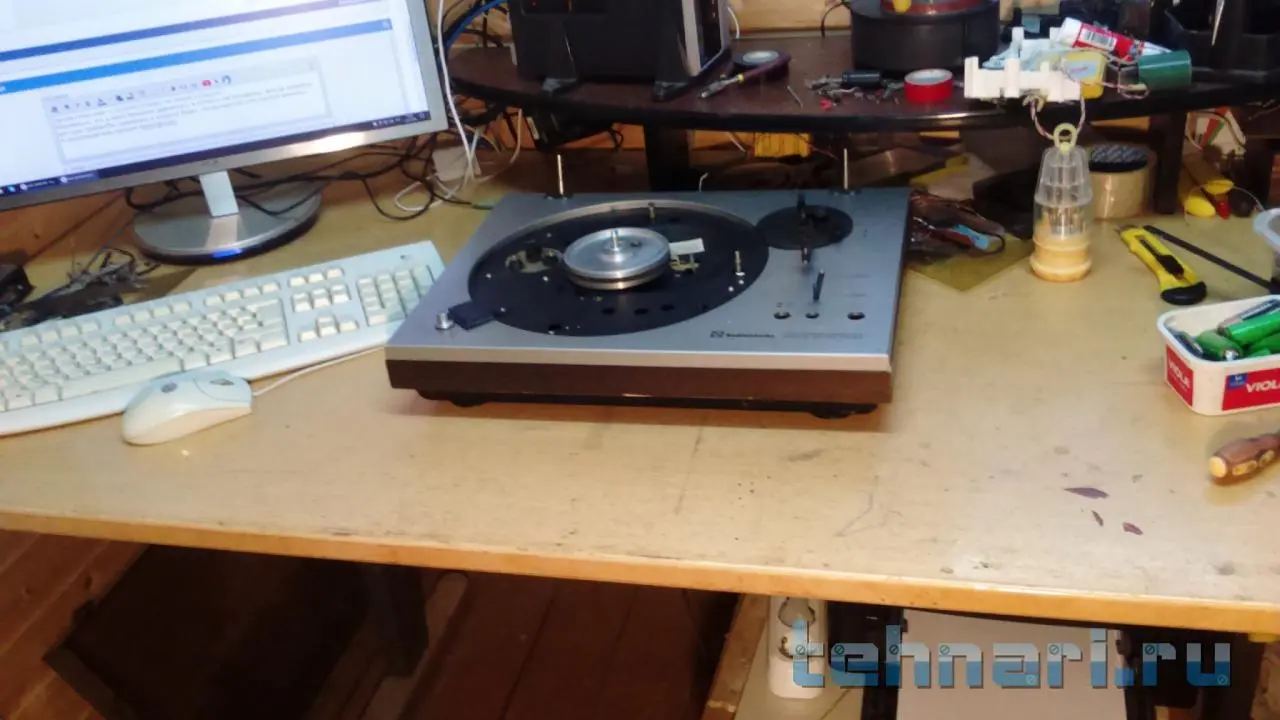

А проигрыватель прошел липосакцию, похудел, сбросил по высоте, видно как шпильки на 20 мм торчат, пока оставлю так.

возился с платкой корректора + стабилизатор и приблуда, фильтр будет суб модулем над платкой. Все хозяйство, у тонарма размер платы 55х60.

время тикает. Платка постом выше отложена, нет некоторых деталюх, собрана другая, по схеме галченкова и расположена около тонарма, оставлен стабилизатор родной на 24 вольта подключается шлейфиком к старой плате. Для запуска и отладки хватит и этого, улучшайки потом, если потребуется.
Все. Собрал послушал пару записей с пластинки. Привод работает четко, скорость не гуляет, стробоскоп наверно самое удачное, очень нравится. Шума и рокота от привода нет (совсем). Пластинки не зацепили, видимо если умерло то, умерло. Устраивает как работает, но утомил. Очень удачные опоры корпуса, то что надо, разбирать не стал, осталась загадка, как они устроены.
