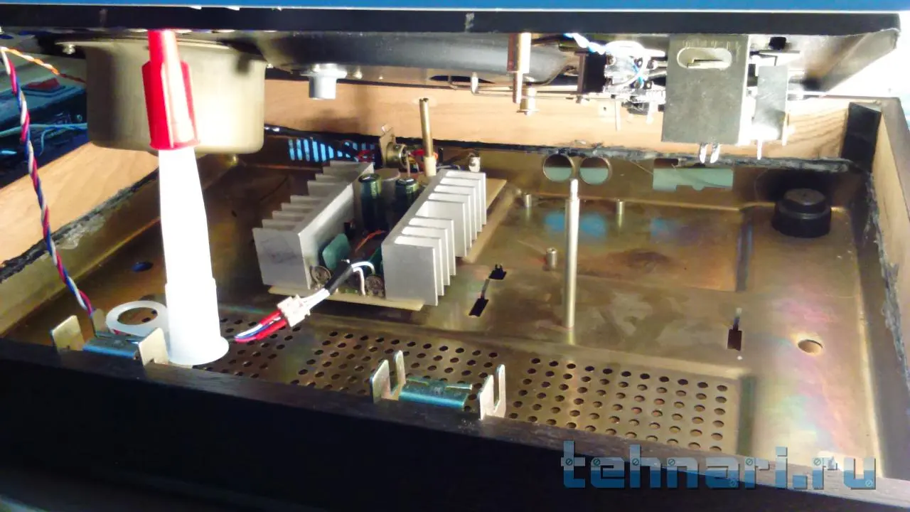

Кстати, питание ОУ
питание оу легко могу попробовать, а выход и так без стабилизатора, на ходу там по +-14, в стоп режиме +- 17
    57.9 KB · Просмотры: 162
а теперь, платка на 2хТДА2050, размер 85х30 мм.

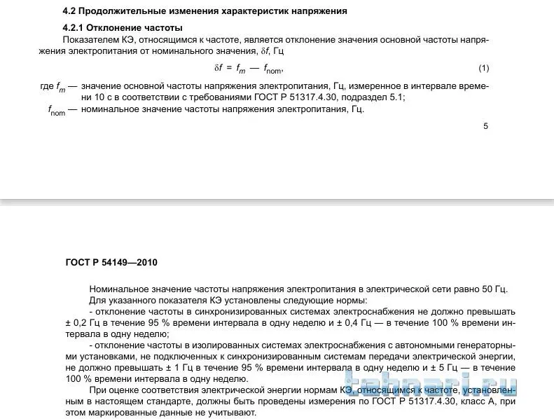

учитывая костыль (ручная подстройка частоты +-), не так уж и страшно.
Костыль тоже не катит.
Он использует частоту сети переменного тока 50 Гц. А кто сказал, что в электросети ровно 50 Гц? Под нагрузкой в часы пик частота проседает до 49, а то и 48 Гц. Да и постоянно подстраивать вручную скорость не сильно удобно. Я бы сделал кварцованную и не парился.
Не совсем так. Проблема заключается в кратковременной стабильности. При желании можно и DDS применить...
