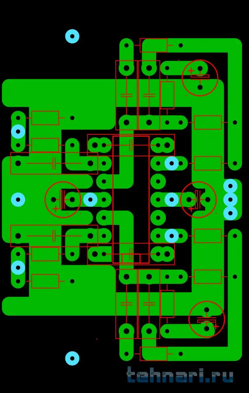

новости. Диск весит 1661 грамм. Обороты держит стабильно. Корректор на на 548 микробе выкинут и забыт. Собрал на 157уд2 (оказалась парочка в загашнике), схема типовая, разводка своя, стоит у тонарма, без экрана, но молчит намертво ( про помехи). Слушаю НО ТО ЦО, как это было давно, жуть.
На этом все, потом наведу внешний вид и точка.
платка под 157уд2

платка под 157уд2
Валера, вижу конденсаторы по краям микрухи, но они как-бы нависают над самим чипом. Дай фотку монтажа, а то не понятно зачем так сделал. Можно-же было плату раздвинуть и кондёры оказались-бы рядом с торцами " таракана".
да, стоят сверху микроба, для меня это стандартно. У меня еще есть витамин (пластинка) это группа или виа по тем временам, но то цо, это реалии тех времен, не более того.

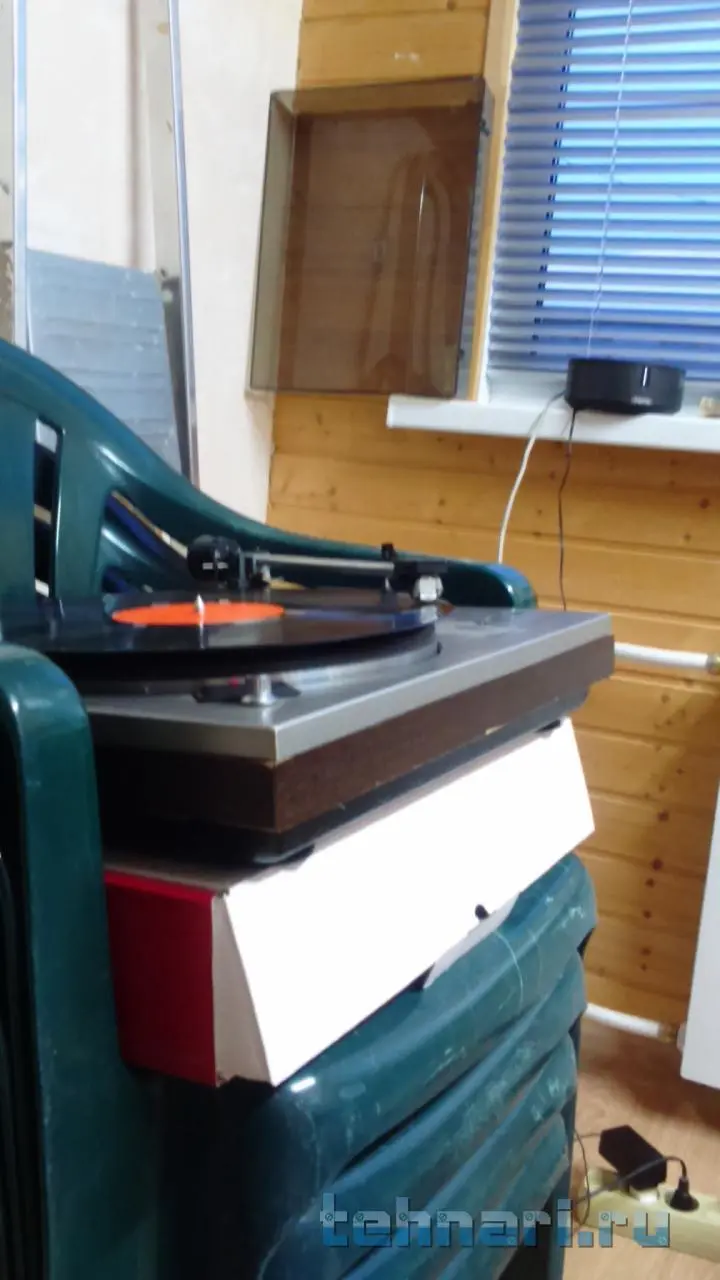

Дома нет места, потому по спартански на веранде (мой кабинетик). Что приятно но бухтелка, цифровик, никак на звук не влияет, в смысле помех, работает по шнурку.
