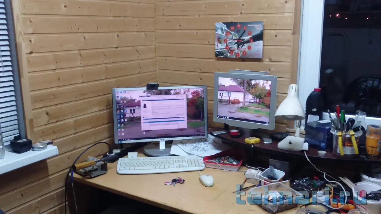

Дома нет места, потому по спартански на веранде (мой кабинетик).
Валер, по Питерским меркам (я имею в виду климат)веранда -слишком холодное помещение. Ты показал-бы свой кабинетик в теме"как живут самодельщики".

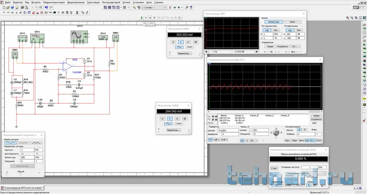

от противного, если микроб включить по другому? Инвертом?

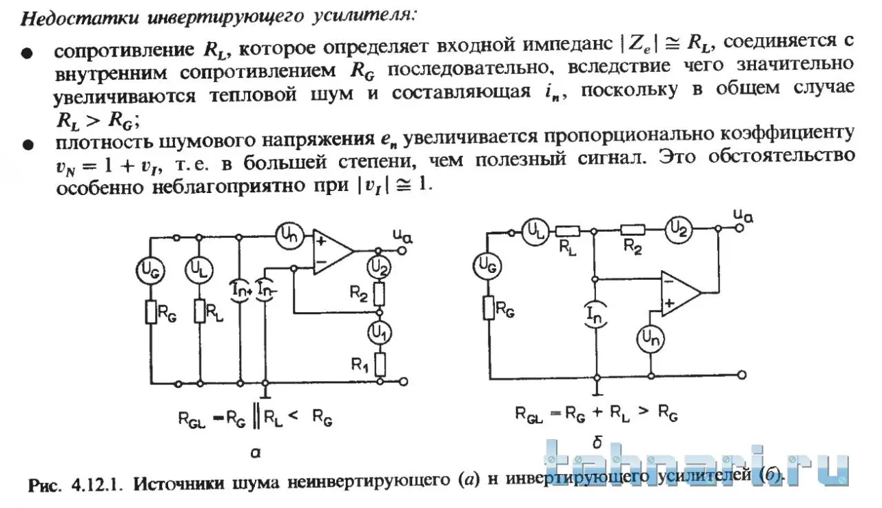

Может всё же начать с теории? И про шашечки - не тот случай.
Спасибо. Осталось попробовать, что и сделаю. Только микроба с полевиками на входе нет под руками. В инете такого не попалось, а симулятор требует проверки в реальности.
Не ясна цель, во всяком случае мне, которой Вы добиваетесь.

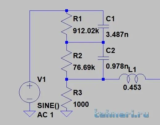

Анализ АЧХ при моделировании мало интересен, так как хорошо согласуется с расчетными данными, а то, что гораздо интереснее и важнее - шумы Вы не анализируете. Для этого модель головки звукоснимателя нужно дополнить индуктивностью, как на рисунке, номинал индуктивности взял от своей AT120E. Очень хороший материал по малошумящим усилителям я выкладывал здесь http://www.tehnari.ru/f289/t246663/index40.html#post2397698
    11.9 KB · Просмотры: 26
просто хочу проверить теорию
Тогда нужно заботиться о чистоте эксперимента.
У Вас неудачно выбран ОУ, можно было применить тот же OP37 и к тому же не очень удачный конструктив, плюс так, ещё по мелочи.
