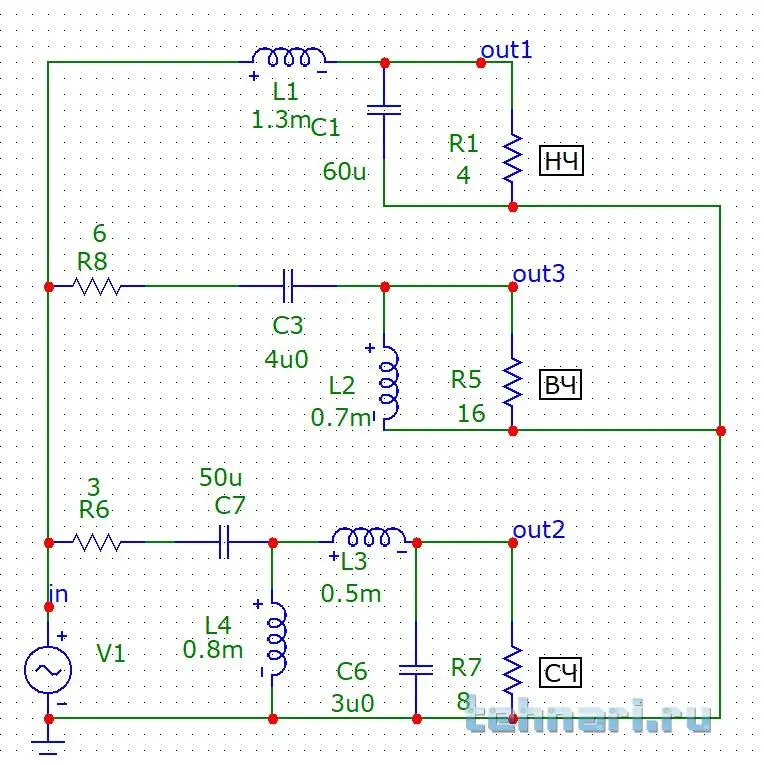

На сч катушечку добавте после 18 мк на землю

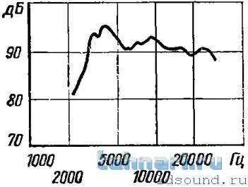

Он до 5Гц способен поэтому и отрезал, может искажений меньше будет каких? пока интересно что из этого можно получить, о замене вч и сч пока не думаю, вернее думаю но явно не сейчас(У японцев, например, средник работал до 8-10кгц(как ширик) - вот почему там вокал, джаз, инструментал звучал очень реально.

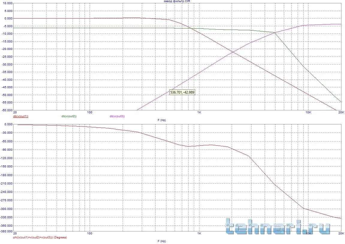

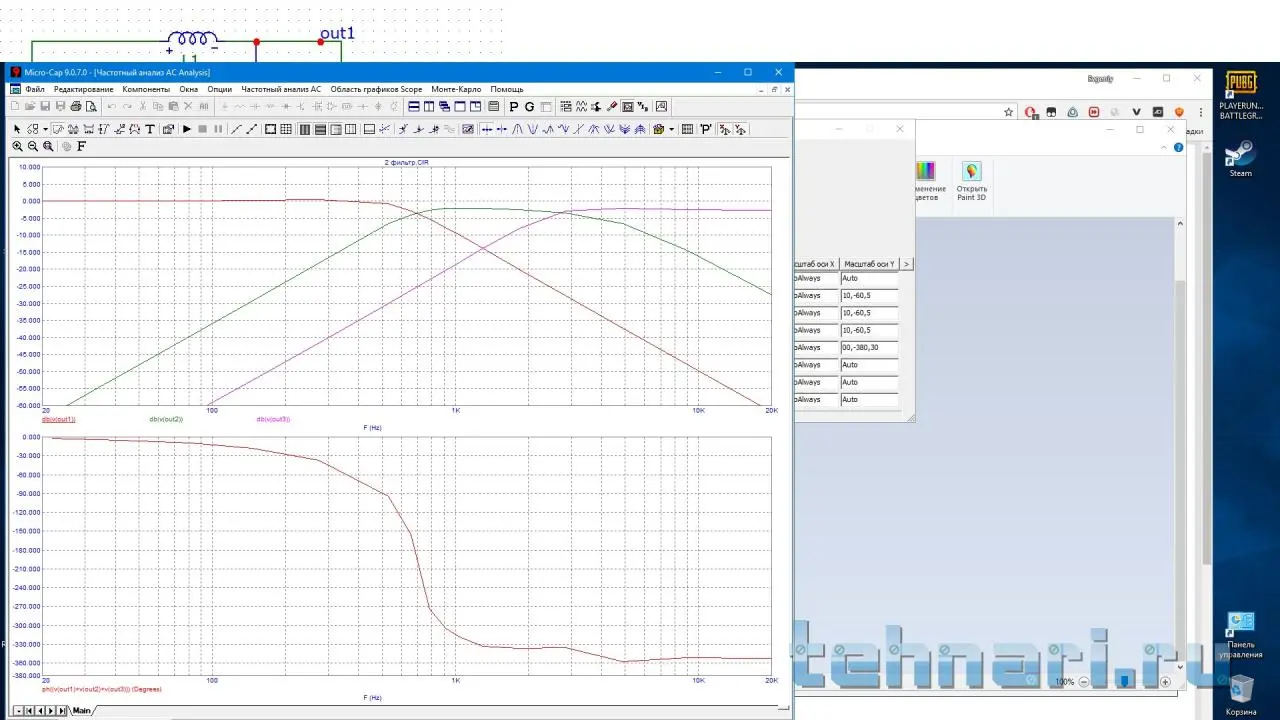

Фаза начинает меняться прям с частоты раздела НЧ-СЧ, а на СЧ-ВЧ вообще переворачивается "кверху пузом".лучше будет чем с завода, или не особо?
точняк что то я затупил( попробуем исправитьПосле пятерки у него забор...
