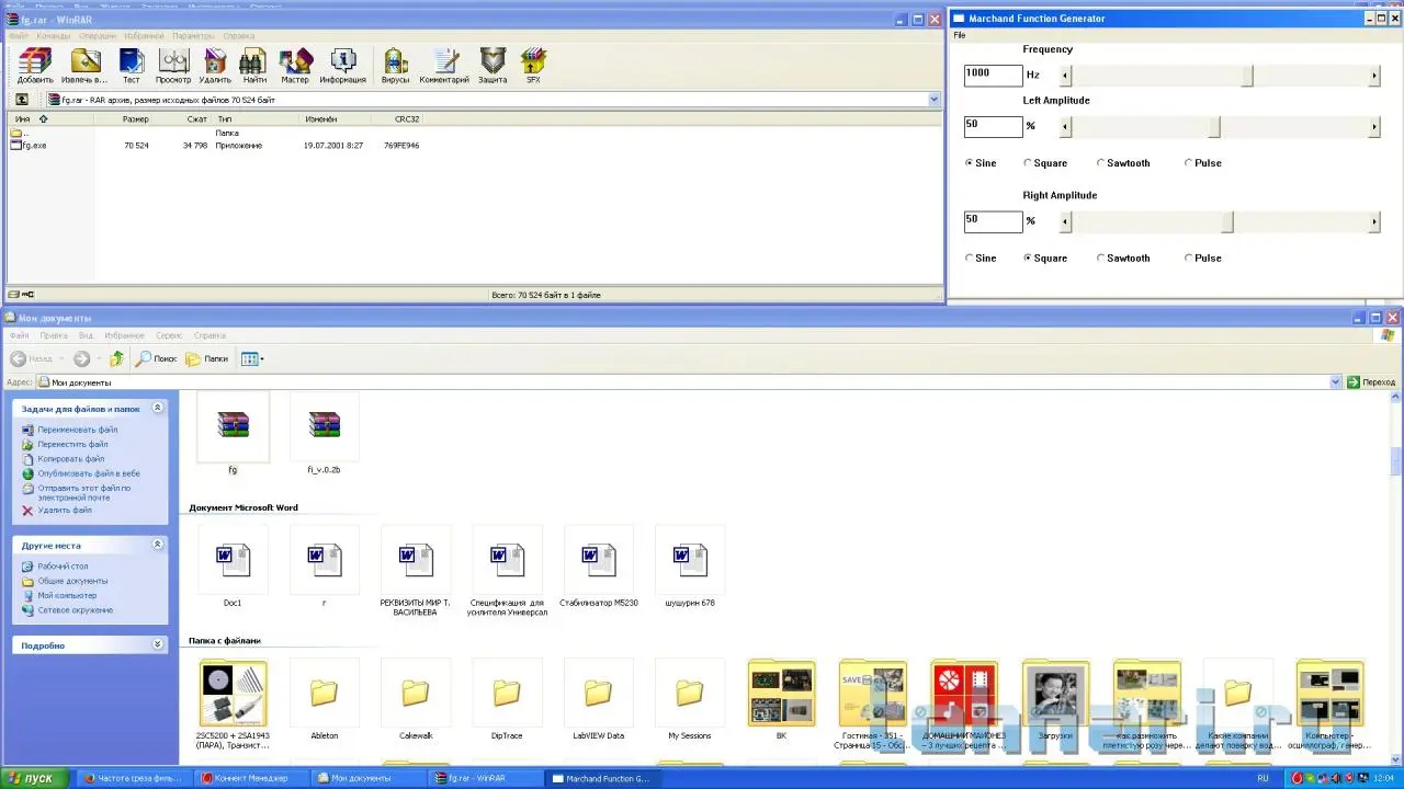

Все там запускается,просто не разобрались. Амплитуду движком увеличивать надо левый и правый каналы раздельно регулируется
Я вам хоть экран запишу, не может данная программа быть запущена, мол обратитесь к разработчику за новой версией....

Генератор открывается просто в архиве нажать на значек fg.exe и все . вот такая картинка должна быть. Левый я сделал синус,правый меандр ,все с 50% уровнем сигнала
    50.1 KB · Просмотры: 56
