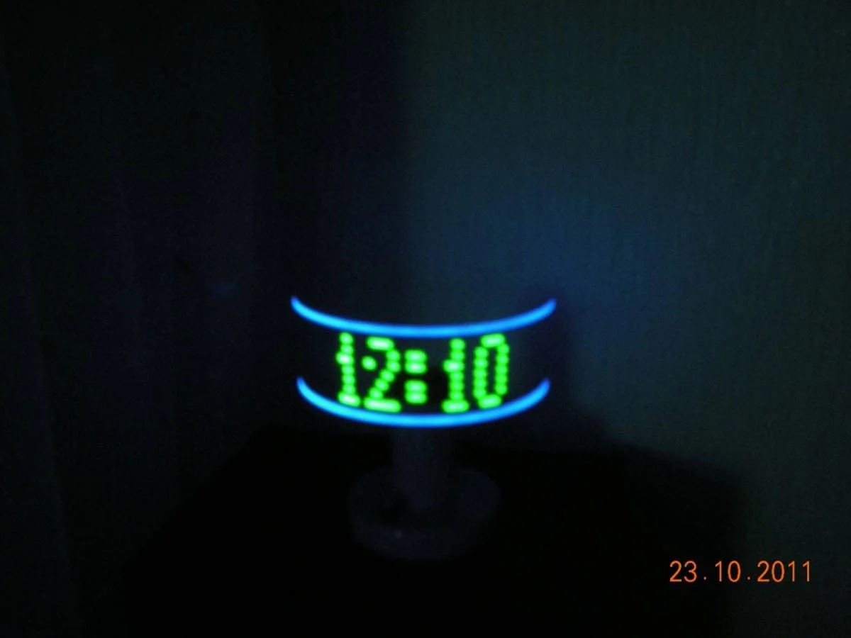

Часы из кулера и светодиодов

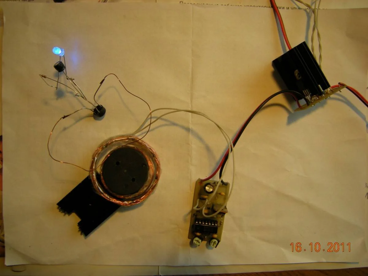

Первичная эту будет пускать ток на неподвижную часть трансформатора,а вторая на подвижную Со светодиодами,я правильно понял?
Первичная неподвижная катушка наводит возбуждение в подвижной вторичной!

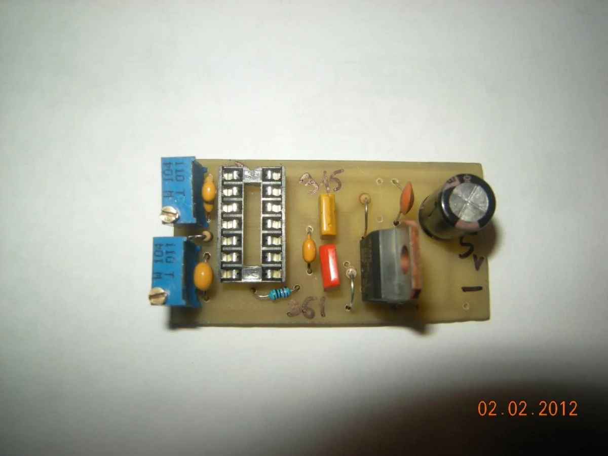

вот там нужен провод диаметролм о,3 мм я нигде не нашёл где купить,а в ростов на радиорынок ехать ради провода не хота, у меня есть трансы один ТВК-70Л2 у него обмотка Диаметр провода, мм 0,47 и 0,12, ещё есть Трансформатор ТС20-7 ,и ещё есть ПЭТВ-1, ещё два один от телека,с изолюрующий пленкой палейтеленовой и один с какой то вертушки,можно с них провод подобрать или там рийдётся уже по новой расчёты делать или что-то типа того?
Мотай любым от 0.2 до 0.4. я первичку 0.7 мотал и всё работало как сказал Валерий в другом топике чем толще провод тем больше катушка!

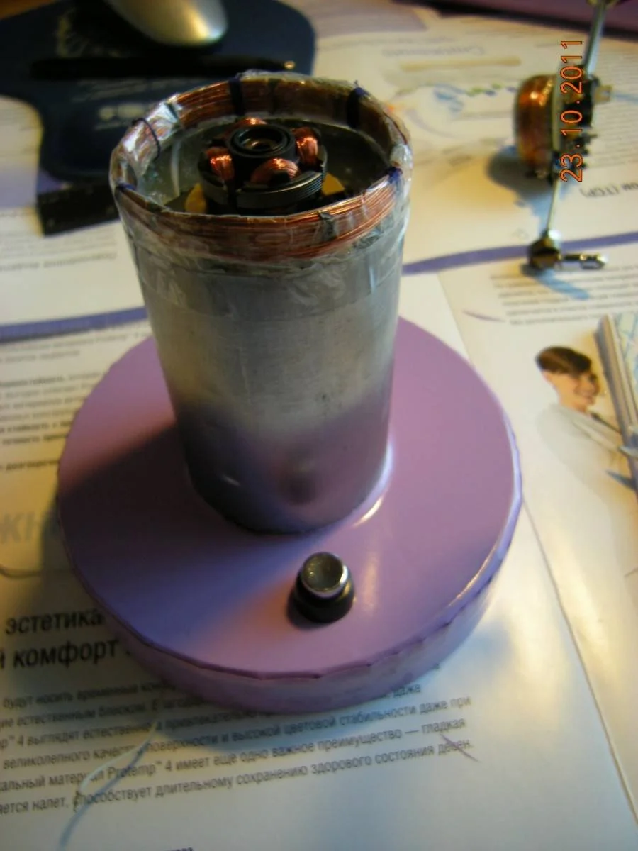

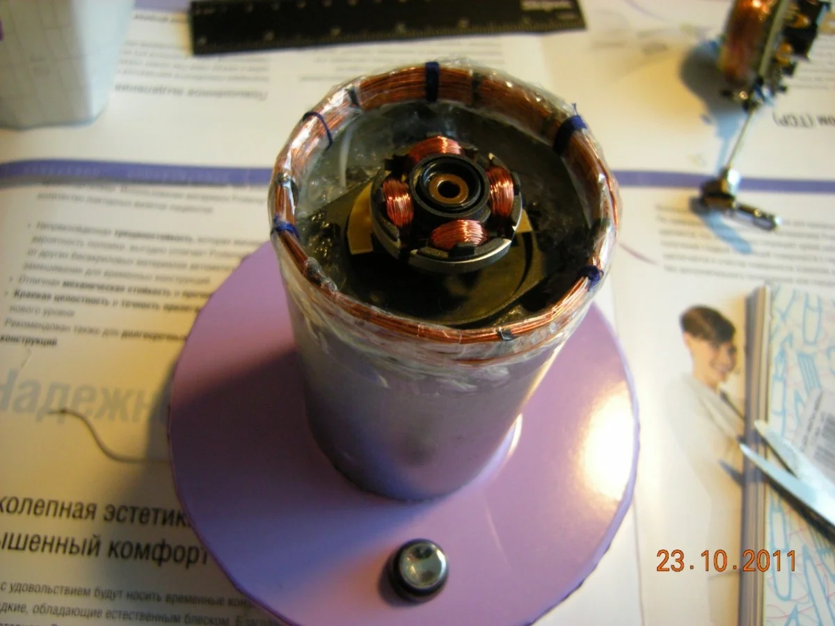

Спасибо за совет)) уже смотал, теперь колдую над корпусом))

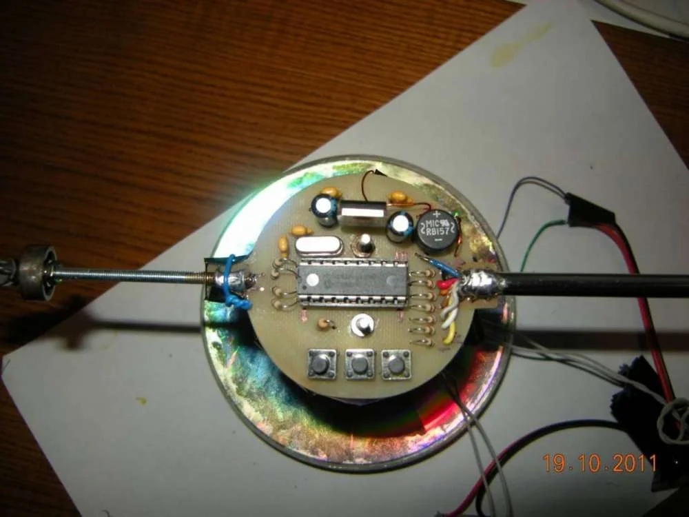

Тоже собираю такие часы! Светодиод, а как центрировался статор катушки относительно краев баллончика? И как Вы балансировали Ваше устройство? При работе не дребезжит?

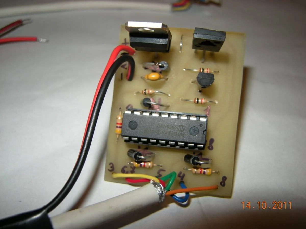

Скиньте принципиально-електрическую схему и как запрогромировать микросхему?
А что, глаза поднять не судьба?
Она в топике прилеплена.
