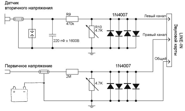

Как сделаю, сообщу, простите за назойливость, но есть еще один вопросик: можно при настройке мерить частоту мультиметром Mastech MY63? Там вроде есть функция измерения частоты присутствует
Можно, но точность этого прибора оставляет желать лучшего.
Можно собрать несложную приставку, и мерить частоту с помощью программы на ПК.
Какую приставку? Через линейный выход звуковой карты? Это не подходит. И какая прога нужна для этого?
Да, именно через линейный вход. Вот программа: PowerGraph
А схема приставки имеется?
    17.8 KB · Просмотры: 3,899
Ладно, попробую, спасибо!
