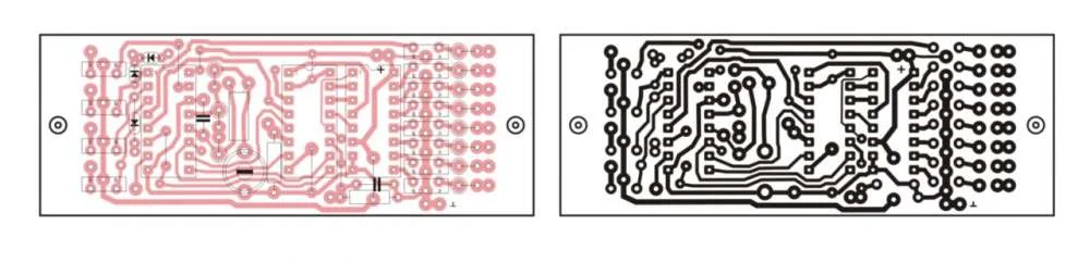

И желательно отметьте точки на которые нужно подать питание и припаять кнопки, а то у нас в городе индикаторы только с общим анодом продают
Спасибо, обязательно напомню
Готово, забирай! :)
Спасибо, даже напоминать не пришлось, а вот еще вопрос: как закрепить сверло, если нет цангового патрона? Я сегодня спрашивал в магазине, сказали что нету
А куда ты его собрался зажимать? Если патрон дрели не зажимает тонкое сверло, то намотай на хвостовик тонкую медную проволоку виток к витку, это увеличит его диаметр.
Огромной дрелью сверлить эти дырочки? Для этого нужно быть акробатом.:D Да вот еще вопрос: я не нашел резисторы 820 Ом, можно заменить поменьше или побольше, на что это влияет? Вроде на яркость свечения? И еще, можно использовать не 22 мОм, а например 19.8 мОм, а вместо подстроечного на 5-20 pF использовать 5-10 pF, просто других нету
Да, эти детали можно заменить, но 22 мОм лучше поточнее, его можно составить из двух по 10 мОм последовательно.
10 мОм нету(, есть тока 9.1, ну ладно, разберусь, а схема 100% рабочая? Или все зависит от кривизны моих рук?:D А еще, можно вынуть кварц из китайского будильника? Да и у нас надпись на кварце в магазине странная: 32.768 mHz? Вроде на мегагерц такого кварца вообще нет, можно его использовать?
Схема рабочая, но и от изгиба верхних конечностей тоже много зависит. :))
Я знаю, ладно, как сделаю-отпишусь, вот только проблема с настройкой будет, а так ничо, кстати индикаторы АЛС333Б1 пойдут?
Подойдут, но они же маленькие.
