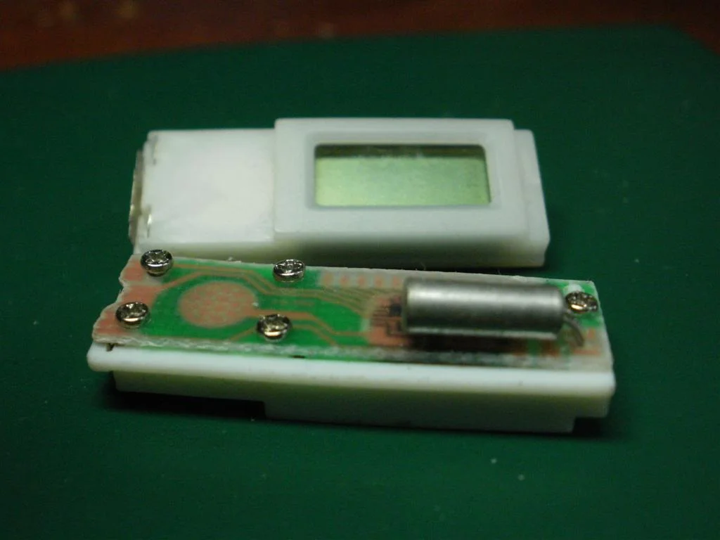

А подойдёт кварц с наручных часов?:tehnari_ru_250:
Да, подйдёт.
Даже китайских?
Даже китайских.
От любых, все они 32768 Гц ... :)
А вот в "Тамагочи" он может быть другим и не подойти.
Это оно?Извините за не качественное фото!
    9.1 KB · Просмотры: 298
Да, с виду оно.
Да, именно он. Зачем часы сломал? Такой кварц в магазине три рубля стоит.

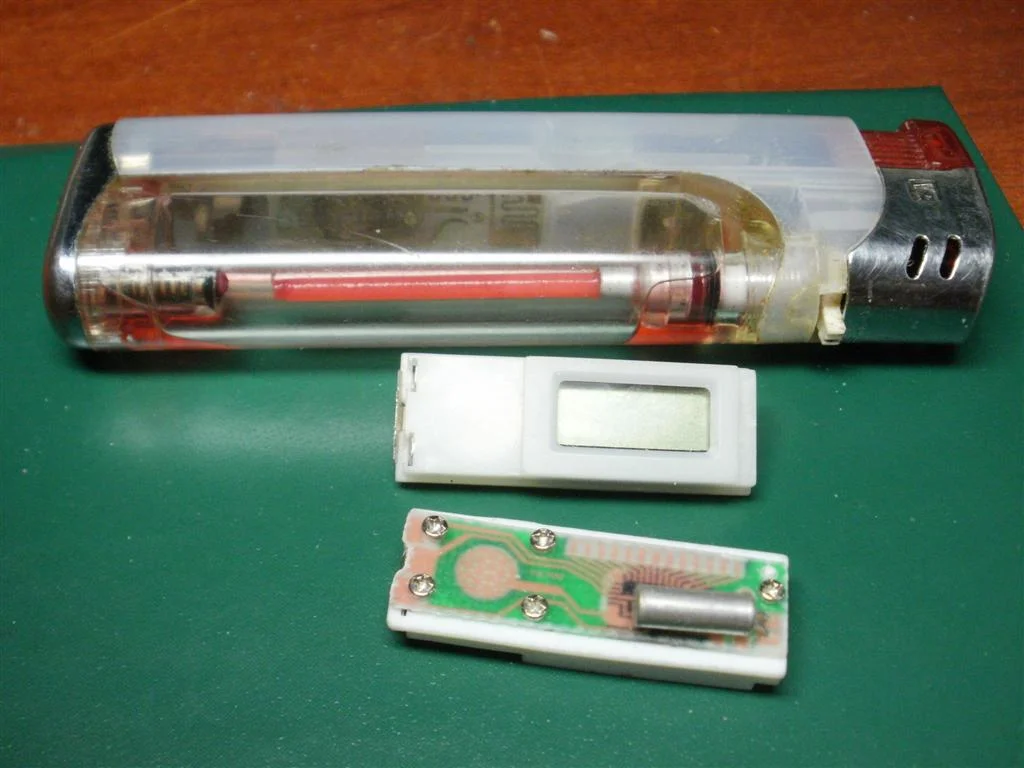

Не скажи, я покупал за 30р! правда не такой а овальный, а таких у нас не продают. Да и если валяются сломанные часы отчего б их не использовать:D Вот кстати у меня есть 2 миниатюрных рабочих платки часов с жк индикаторами, может есть идеи где их использовать, они от зажигалок:D
P.S.
Зажигалка для сравнения:D
