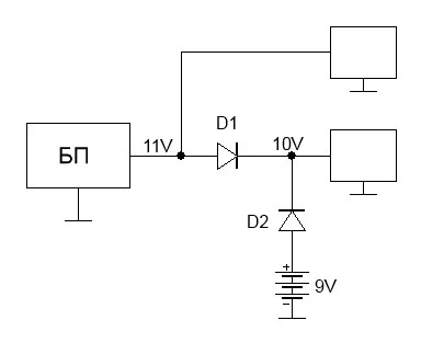

Транзисторы ставятся и на вакуумные индикаторы, а разделить питание можно так, надо только увеличить напряжение питания, что бы компенсировать падение напряжения на D1 и закрыть D2

Со светодиодными индикаторами этот вариант не самый лучший
Да, вы правы, с полупроводниковыми индикаторами только батарейка. Кроме того, чтобы уменьшить ток, можно увеличить сопротивления в цепи базы и поставить транзисторы с большим коэффициентом усиления...
