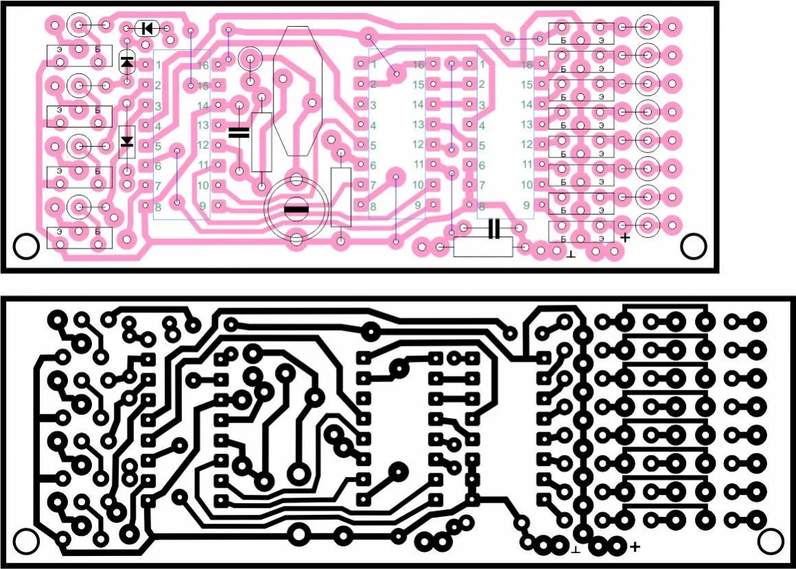

Привет ребят! Взялся за данные часики, но хочу немного изменить! хочу поставить вместо дисплейчиков по 2 светодиода! Что бы 1 сегмент горел 2-мя светодиодами, т.е. 14 светодиодов на 1 цифру! Подскажите пожалуйста что изменить? и я вот переделал слегка схему, правильно ли?
В наличии есть 30 светодиодов ARL-5613UWW, 3-6Cd 3,5V,4000-6000mcd, 60, еще докуплю конечно же..
Спасибо!
Спасибо! А как мне модернизировать под 2 светодиода на сегмент, я просто не очень разбираюсь, и хотелось бы на 1-вом варианте схемы, что бы дисплей был отдельно от платы!
Я делал нечто подобное: По многочисленным просьбам[/url]

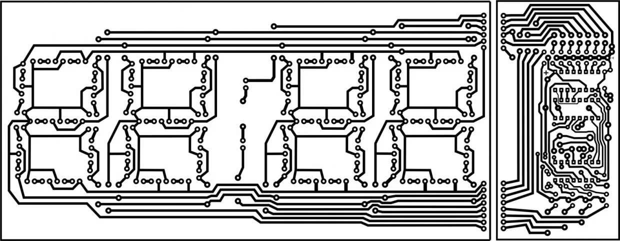

могу ли я сделать так? И я не понял, на все диоды всего 1 резистор? Какой мне взять, на то же количество что у вас только этих (ARL-5613UWW, 3-6Cd 3,5V,4000-6000mcd, 60) ? Благодарю!!
опять в сбщ накосячил! Сорри, не нашел как редактировать! :(
    77.8 KB · Просмотры: 251
Да, на цепочку светодиодов один резистор, так что переделки платы не требуются.
переделал (разрезал) плату я что бы перенести малую часть с помощью проводов, одобрите?))
