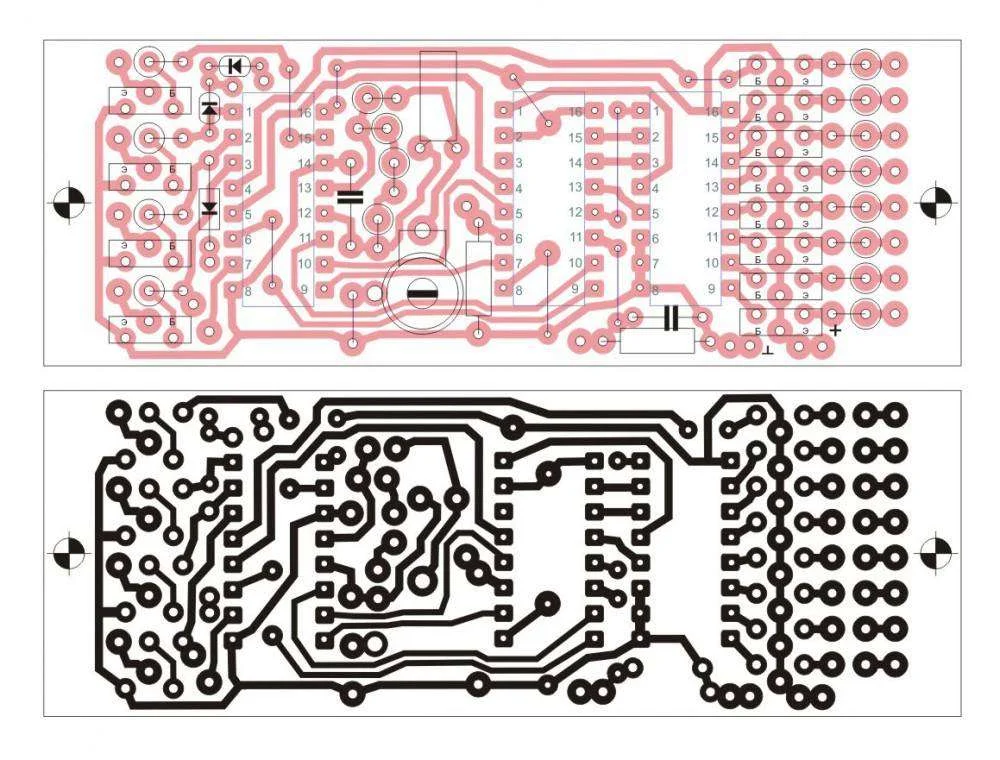

Готово! Только придётся один боковой вывод удалить.
    120.8 KB · Просмотры: 974
  • Изменение.zip
    Изменение.zip
    96 KB · Просмотры: 388
Спасибо, завтра тогда наверно начну:D
Эта плата допускает установку вместо одного резистора 22 мегаОма три последовательно соединённых.
Валер а можно ещё один раз сделать?:tehnari_ru_102: я совсем забыл что дисплей у меня 50х60мм:D и нынешний вариант платы с индикацией немного не вписывается:D если на плате с деталями можно отпилить "крепления" то она тютелька в тютельку подходит, а вот та на которой светодиоды не войдёт, нельзя ли её маленько укоротить и расширить, и "закрасить" сверху и снизу чтоб там остался слой фольги, возможно потом сплагиачу как нибудь индикацию вот этого http://www.tehnari.ru/f132/t35897/#post332816 :D
Надыбал всё же резисторы вкупе на 22м и конечно же у электриков наших 2 по 10 и 1 на 2.2, но по тестеру те которые по 10 на самом деле по 9.9, в и тоге получится 22:D А перед этим зашёл в радидетали, так там мне выдали 5 резисторов в корпусах МЛТ-2, и вот я всё ломал голову как бы их поэстетичнее пристроить, маленько обуркался в корэле, маленько переделал плату индикации, плату с микросхемами трогать не стал потому как там и так всё компактно:D и ужать больше не получится.

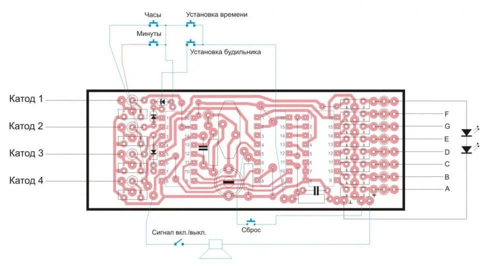

Валерий, а как объединить платы? Всмысле что куда паять?
А по схеме не разобраться? :( Схемка-то примитивная...
Ладно, постараюсь:D
Трудности будут - выложи фотографии своих плат, я посмотрю. Тогда и совет можно дать.
Хорошо, я просто посмотрел по дыркам, и подумал что они в таком же порядке и соединяются, потом увидел что дырок на индикоторах 7 а на часах 6, глянул в схему, там средние оказались от светодиодов, поэтому и спросил, может я чего не понимаю или провода и дожны быть в перемешку.
Нет, не в том же порядке. Но можно и переделать разводку, только это приведёт к увеличению количества перемычек на плате.
Да нет, что то переделывать уже поздно, платы готовы осталось только объеденить и настроить.

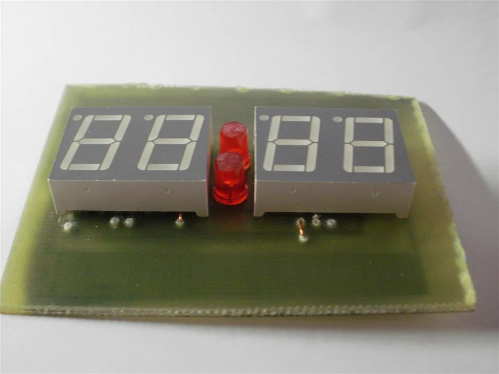

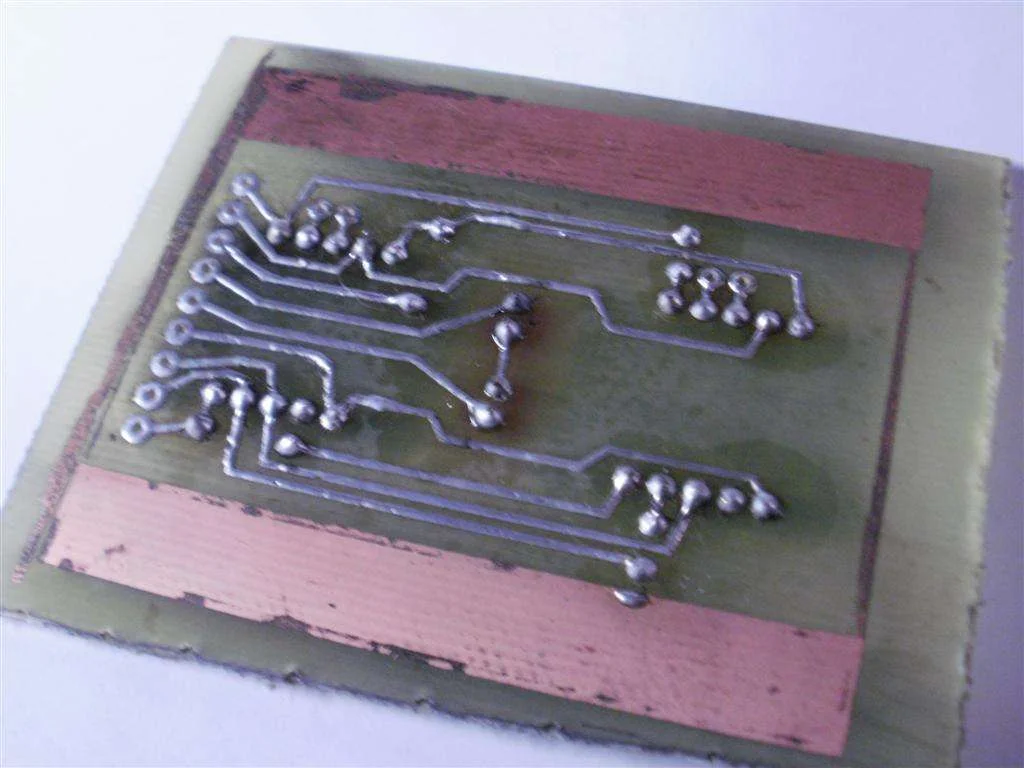

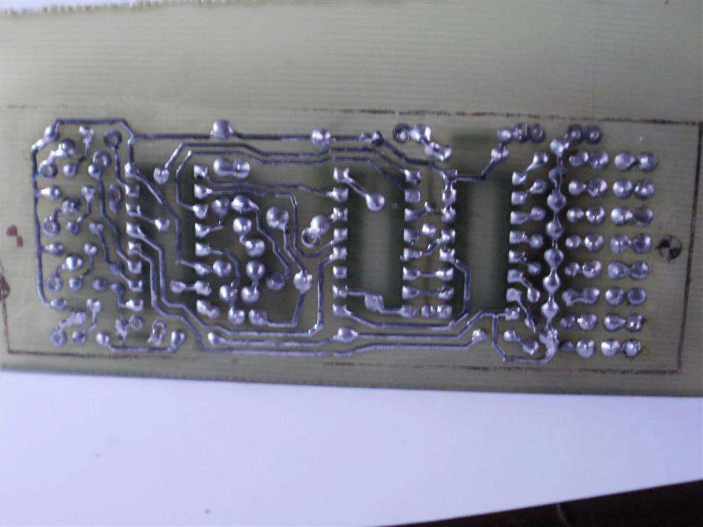

Фотки покажи! Интересно ведь!
Ну вот, как и говорил вместо резюка 22м поставил 3, были только такие и из-за их размеров подстроечный кондёр не влез на место, вывел на коротких проводах. На плате индикации стоят большие светодиоды потому что у нас в городе иссяк запас мелких красных светодиодов:D если потом найду откуда выдрать 2 одинаковых мелких светодиода то перепаяю, плата ещё грязная, не чистил ещё:D

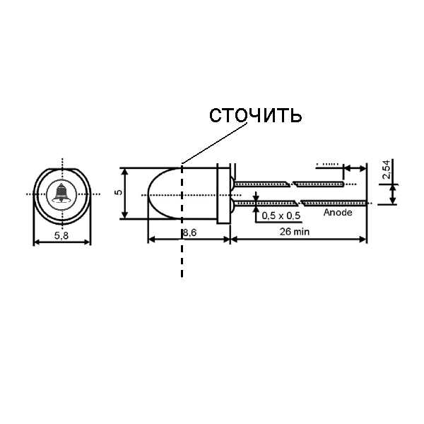

Валер, а как ты реализовал значки будильника и пр? не всмысле их изготовления а как к плате подключил? У меня есть одна задумка, сплагиатить их:D только сделать из больших и толстых светодиодов, сточить им макушки, чтоб поверхность стала ровная и матовая, и маркером или чем нибудь не пропускающим света закрасить области вокруг самих значков, а боковые поверхности светодиодов обклеить фольгой чтоб не было засветки. Типа так:
    19.4 KB · Просмотры: 351
Я по разному делал, всё и не упомнить.
Нарисовал подключение платы.
    40 KB · Просмотры: 1,892
Спасибо огромное!, ещё по поводу кнопок, на кнопку будильника нужна кнопка с фиксацией а остальные без фиксации да?
