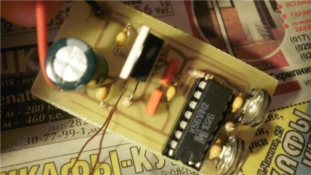

Блин,все никак не могу нормально запустить генератор,выдает не больше 2.5 вольт(. Что посоветуете делать?Уже поменял ЛН2 и полевик,нифига не изменилось.
Что-то не так делаешь. У меня из пяти генераторов ни один не капризничал.
А есть разница на сколько вольт керамические кондеры?
[MOD2]Прочтите http://www.tehnari.ru/f8/t32642/ Все последующие на стороннем хостинге будут удаляться.[/MOD2]
Разницы нет.
