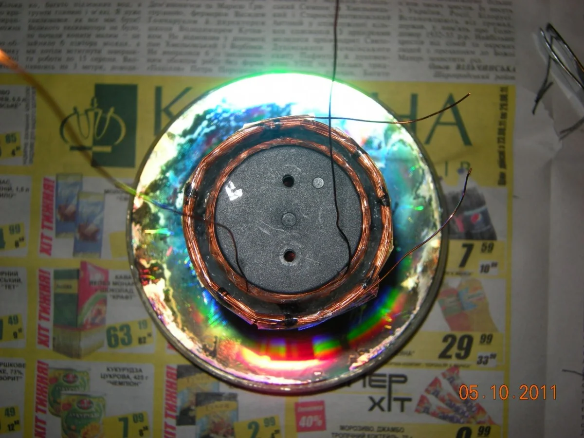

Валерий, смотал 2 катушки из провода 0,4 мм. Если зазор между первичной и вторичной получился около 2 мм- этого не много будет? Вот фото.
Первичка содержит 36 витков, вторичка- 80 витков. Так нормально будет?

Да, так подойдёт.

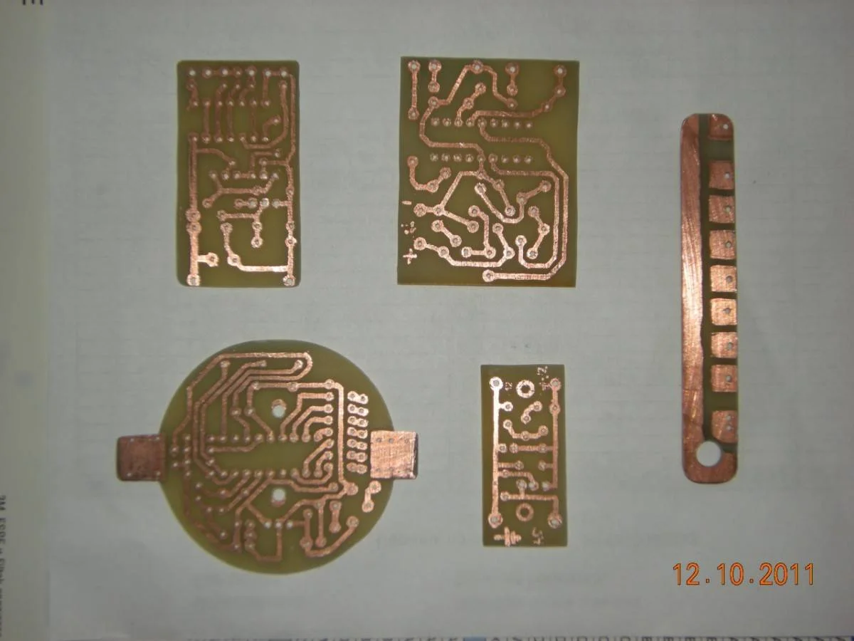

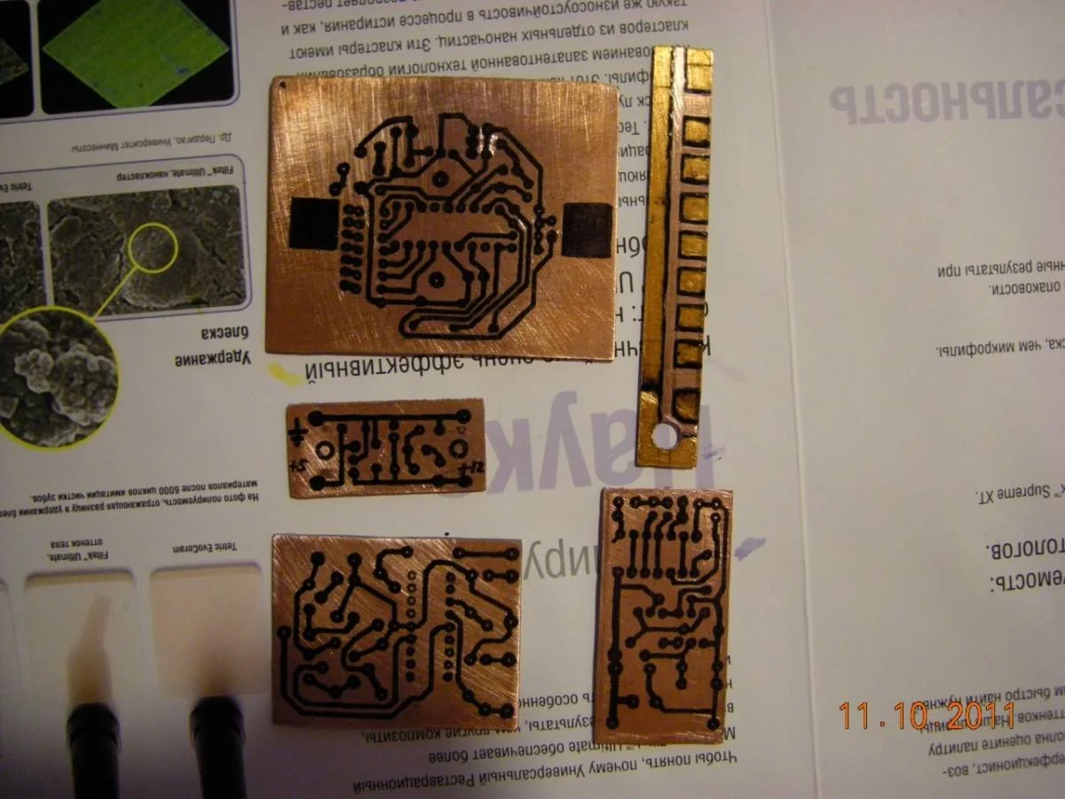

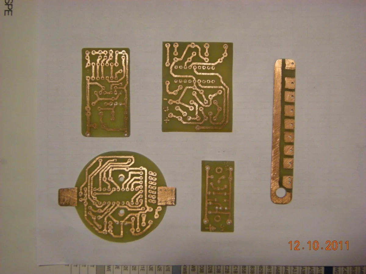

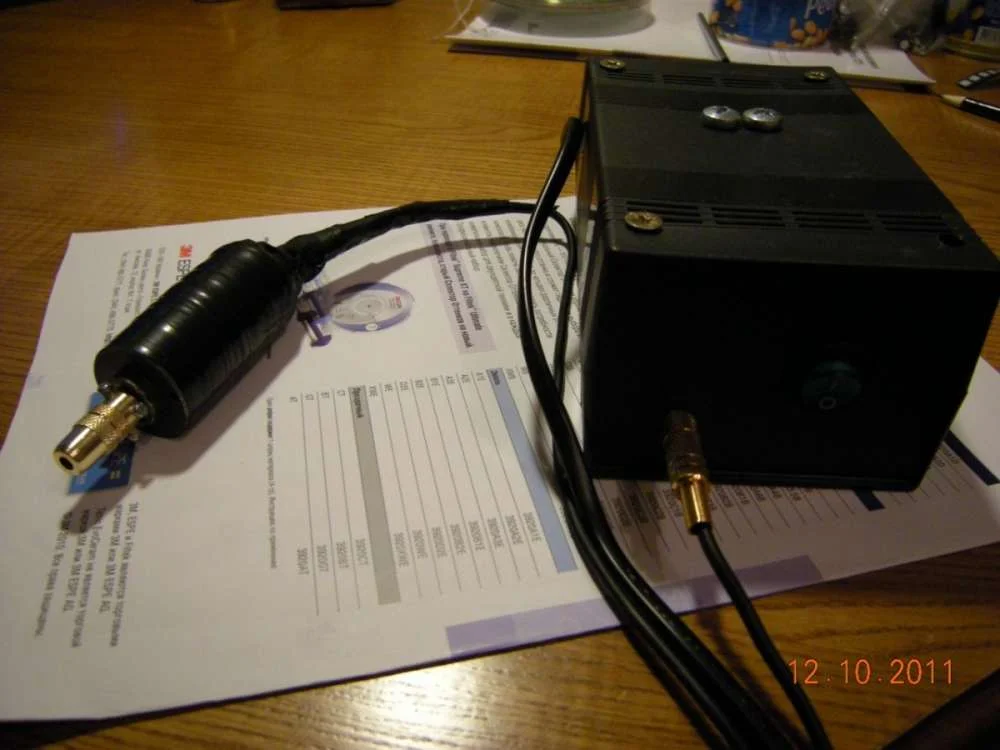

Вот наконец то сделал все платы для часов. Хочу в первую очередь поблагодарить за помощь Валерия и DDREDDa !!! Вы мне очень помогли! Скажу сразу- платы изготавливливал по Лазерно- Утюжной Технологии впервые, так что строго не судите. Все делалось исключительно в домашних условиях без специальных станков и т.д. Вырезал платы обычной ножовкой по металу, подгонял надфилями. Дрель для сверления отверстий сделал сам ( был транс на 12В, домотал его до 24 В, купил мотор на 24 В и 5000 оборотов от какой-то швейной машинки, и цангу со сверлами) . Продолжение следует )))

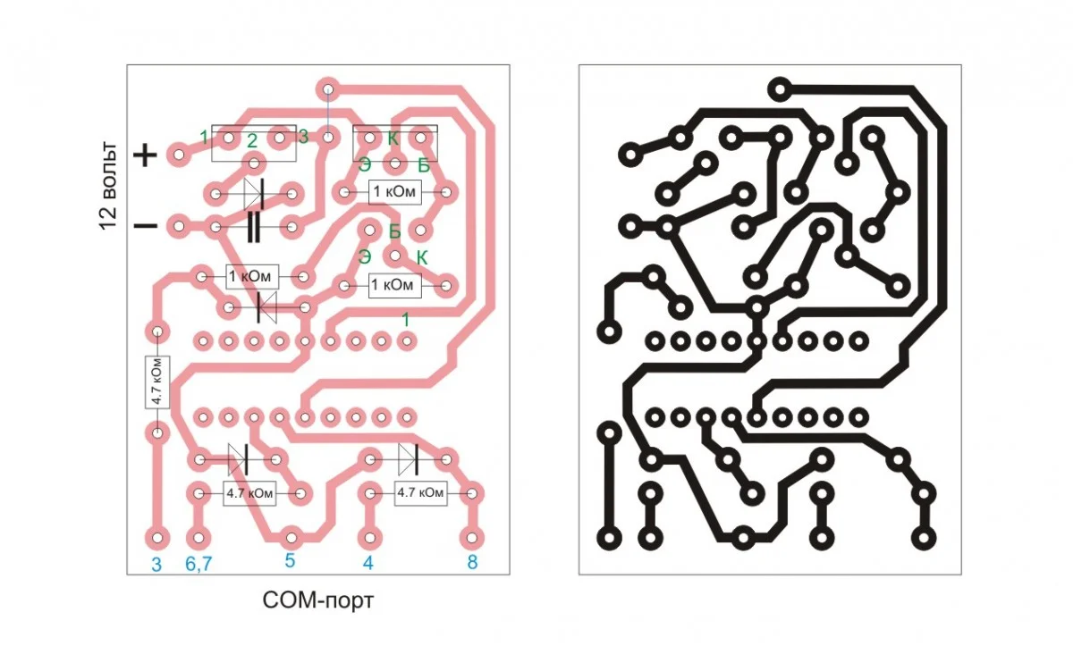

Валерий, есть вопрос. Как правильно впаивать диоды на плате прграматора? По схеме, которую вы откоректировали, или по первоначальной? Вот прикрепляю фото изменённой вами схемы. По ней паять? Там всё правильно?
    51.7 KB · Просмотры: 295
Я и в первоначальном варианте исправил.

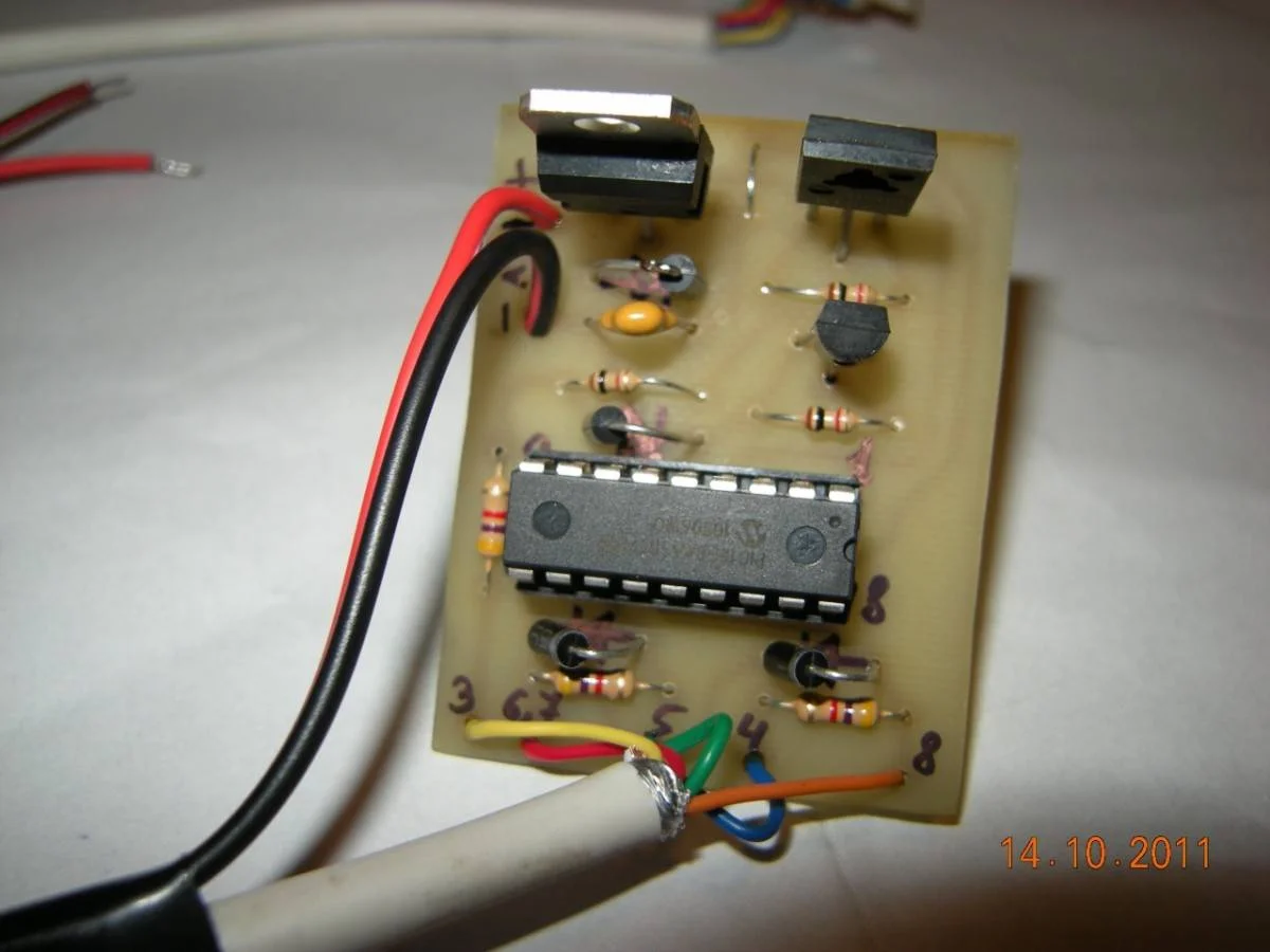

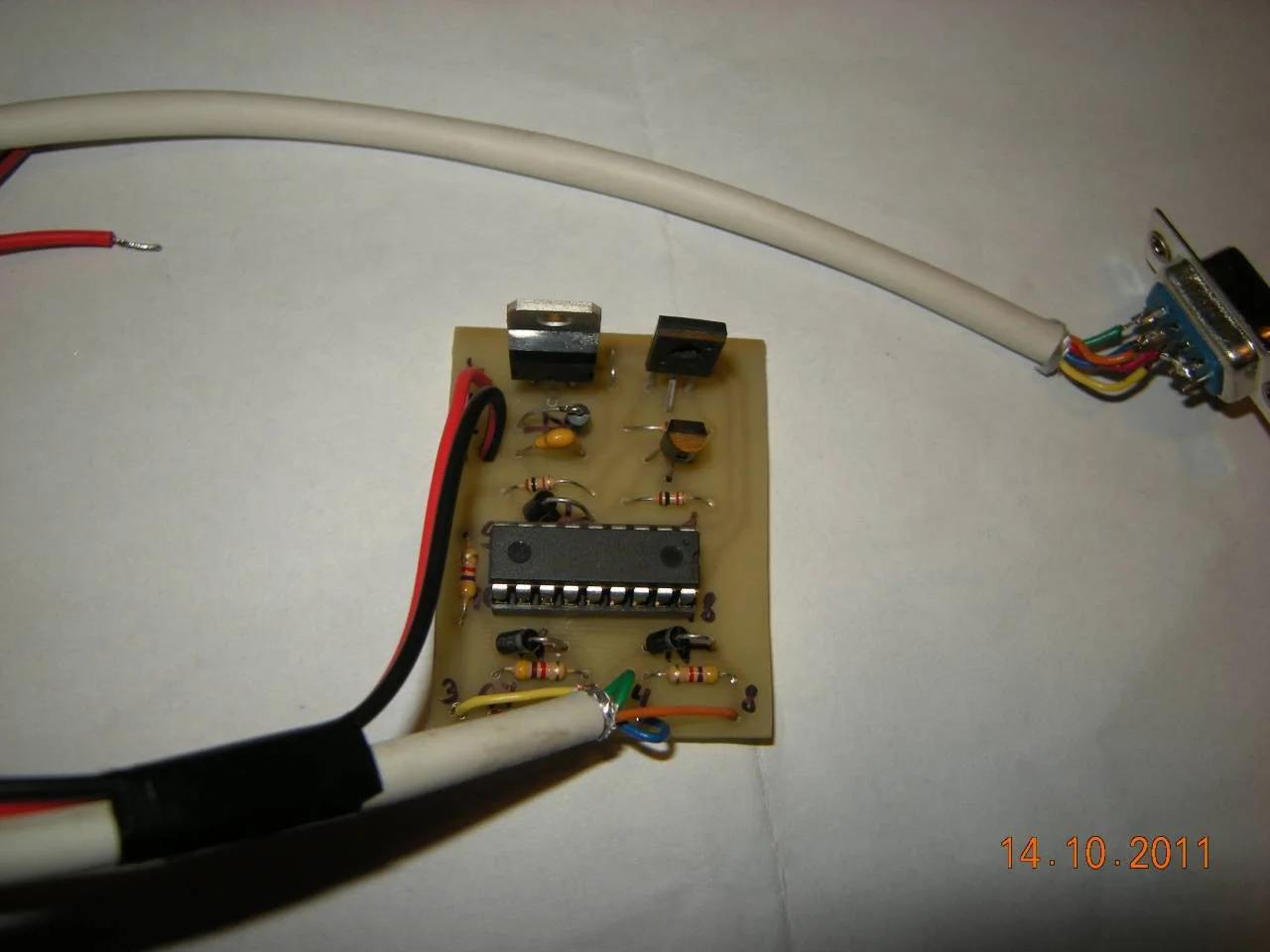

Вот, сделал програматор, вроде всё правильно спаял....... Завтра куплю шлейф для СОМ- порта в комп. и буду пробовать прошить микруху.

Всё, вроде прошил микруху. По крайней мере, все действия и изображения в програме совпадали с теми что в статье Валерия. Сам процесс занял несколько минут, очень быстро. Так должно быть? По окончании програмирования ничего не высветилось, просто исчезло загрузочное окошко после проошивки и всё. Насколько я понимаю, результат будет только когда соберу полностью часы.
