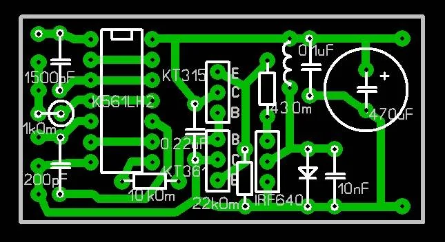

а вот сам плата в спринте
das1991, я не могу ничего точно сказать, но на мой взгляд у вас плата вверх ногами, т.е. вы ее отзеркалили, но сделали это вертикально, а надо было горизонтально.
Насколько помню это фотография DDREDD'а
Сравните со своей платой

и че теперь все перепаивать?
А как тут еще быть?

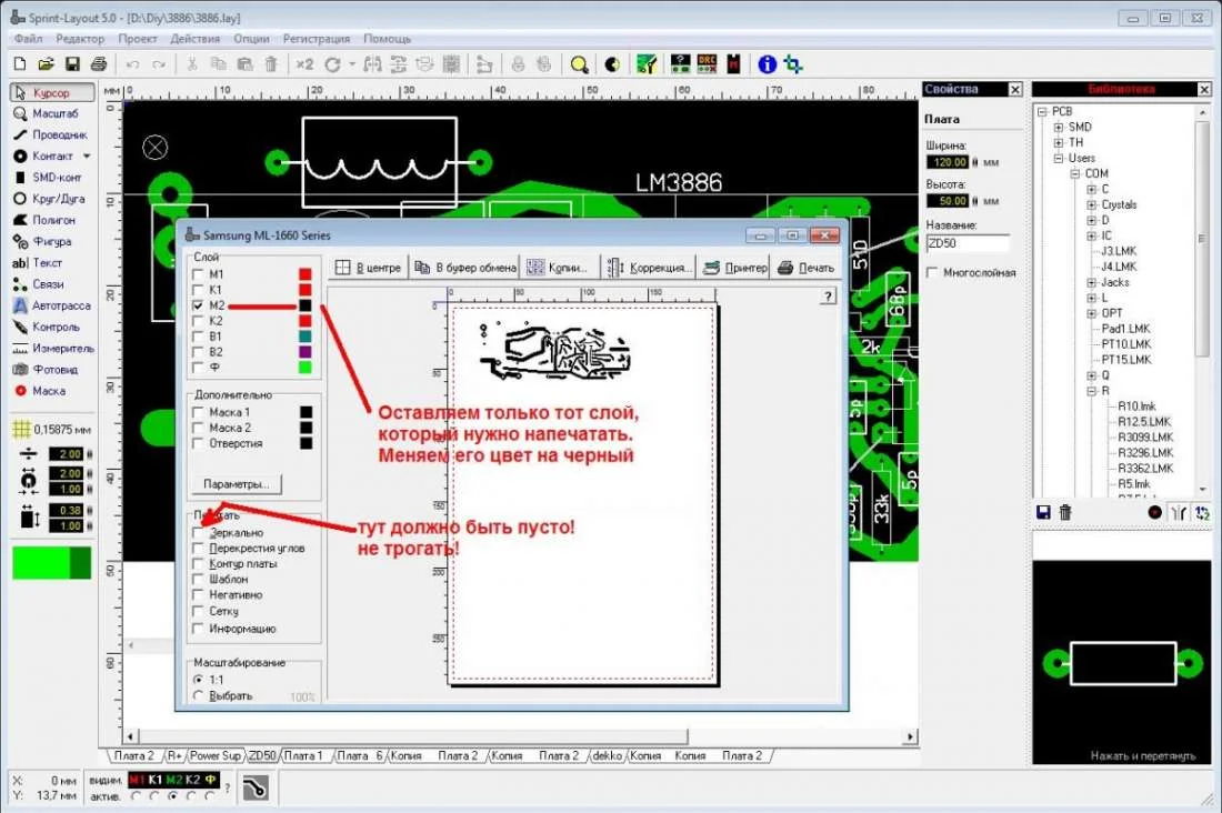

а вот я плату в спринте там сверху скинул ее на до отзеркалить ? ДА
Да. Надо отзеркалить.
Нет. Погоди. Я запутался. Не надо ее зеркалить!
так надо или не надо ?
Нет, не надо
вот как есть так и пичатат на принтере
прям так растечатывать ?
бля ваще запутался
Ничего сложного. Мы смотрим на плату сверху, со стороны деталей.
Во все спаял а она не пашет кто может подскажите в чем проблема
Отзеркалена. Сравни свою и DDREDD'а
НАРОД посмотрите правильно !!:tehnari_ru_837:
народ я правильно сделал посмотрите пока не травил !!!!:tired:
Ну ты сам посмотри! На картинках вид со стороны деталей. Печатать надо не отзеркаливая, тогда при переводе изображения всё получится так, как надо.
Ничего, опыт придет со временем.
А вообще, кажется правильно. Я силой мысли перевернул плату на третьем фото, вроде все сходится.
