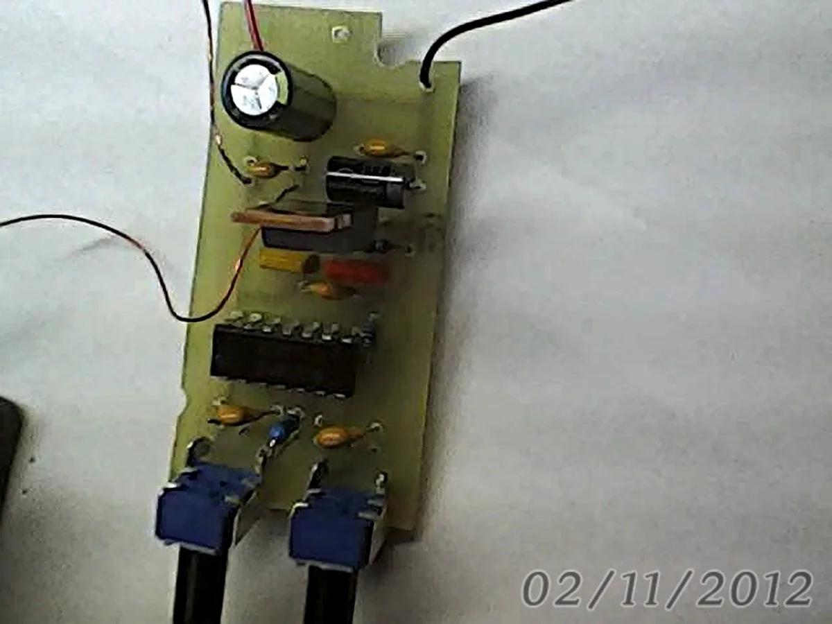

катушка ста тора дергается когда вкл и греется

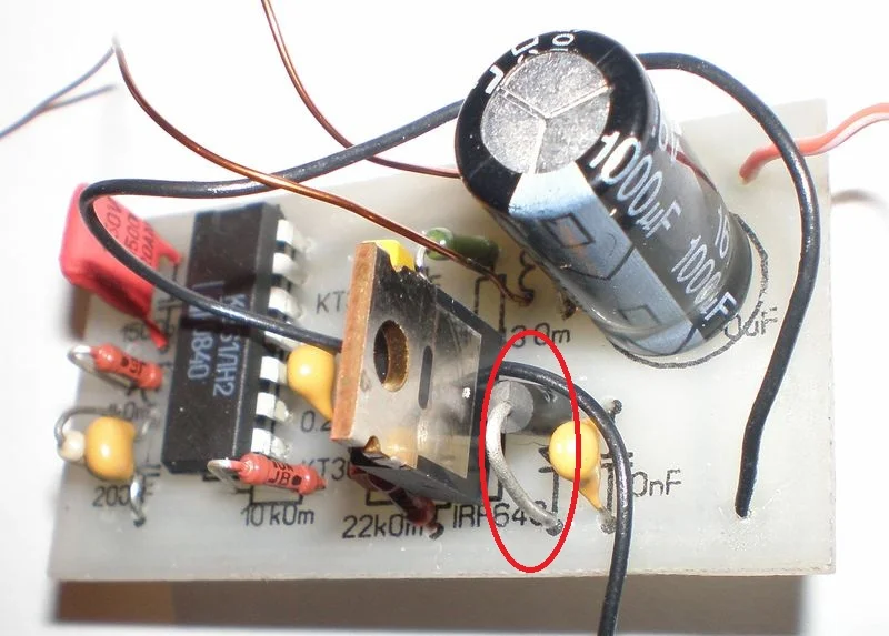

Говорю же: диод впаян наоборот. Перепаяй.
чета не ваше не пашет
до этого хоть в катушку ток шел
А вот теперь ищи ошибки и ляпы в монтаже. Подстроечники покрути.
ага я ща один подстрочник кручу: светодиод мигает в определенный момент но не горит постоянно
и этот диод греется
Значит он уже накрылся. Можно его совсем выпаять и включать без него.

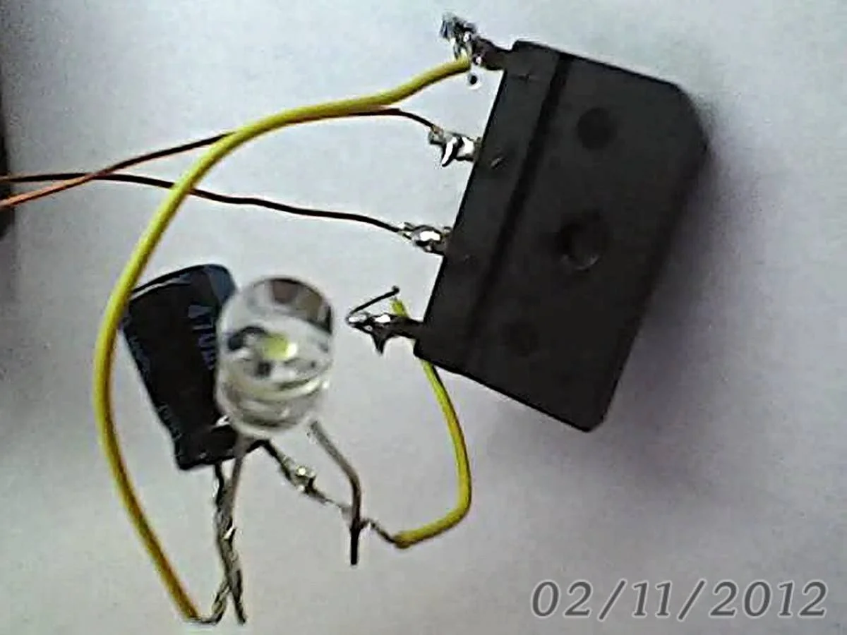

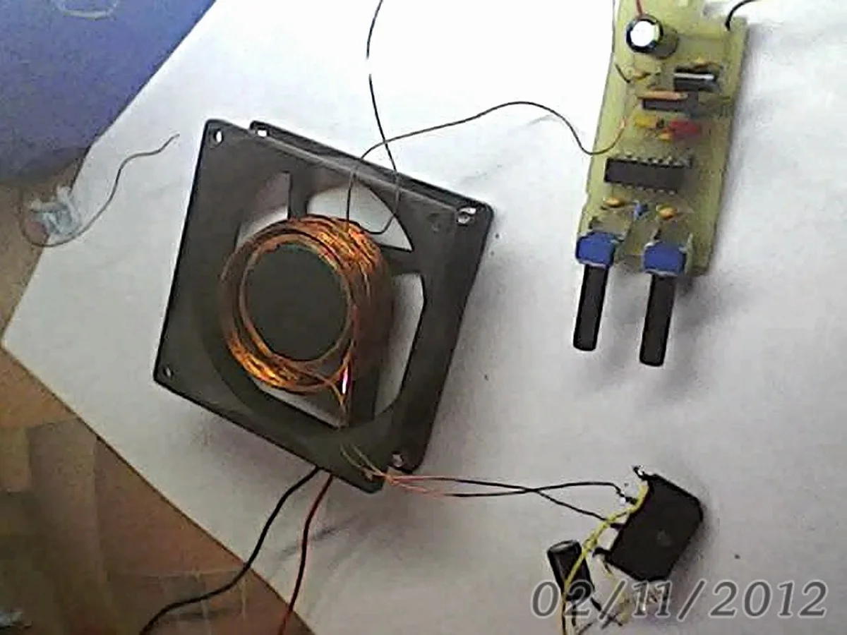

у меня на выходе вторичной катушки всего 2.70 v получается это может зависть из за того что я катушки прокалкой одним димером намотал ?
Нет, от этого не зависит. Значит генератор плохо работает.
а если вращающую плату от батарейки напитать ?
ну же маленькие батарейки для пультов от автосигналки она 12 в ?
Её хватит на час.
это прискорбно

может мой ВЧ не работает из за того что у меня не IRF 640 а как сказали в магазине мне аналог IRF 540N
Нет, транзистор подходит. Но может микросхема дохлая. Её надо было на панельке ставить для быстрой замены.
