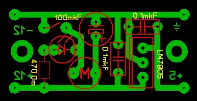

здорова а че за эта плата
PHP:
    14.9 KB · Просмотры: 193
а че за эта плата
Плата питания. На вход подается 12В, такое же напряжение идет на кулер и ИК светодиод, и 5 вольт после стабилизатора на плату генератора

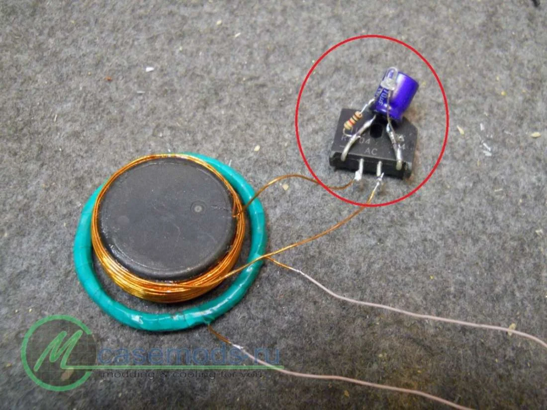

и вот еше вопрос для проверки катушек вы используете диодный мост да ?
если да то какой и поподробней и конденсатор и диод

1 на плате М это куллер?
2 и рядом это ИК диод да ?
и серху диода это выключатель ?
3 и транзистор это тод же самый который на программаторе ставили ?
и куда потом идут эти +5 в

а можно катушки из одной проволоки диаметра намотать
Может из проволоки одного диаметра? :)
Да, можно.

а тут уже кажется плата с делана зеркальной да ?
потомужто +12 не так
Это первичная обмотка вращающегося трансформатора.
а конденсатор на 1500pF какая у него маркировка
или как можно определить с помощи тестера А ?
На конденсаторе должна быть цифра 152. Тестером не измерить, нужен прибор для измерения ёмкости.
