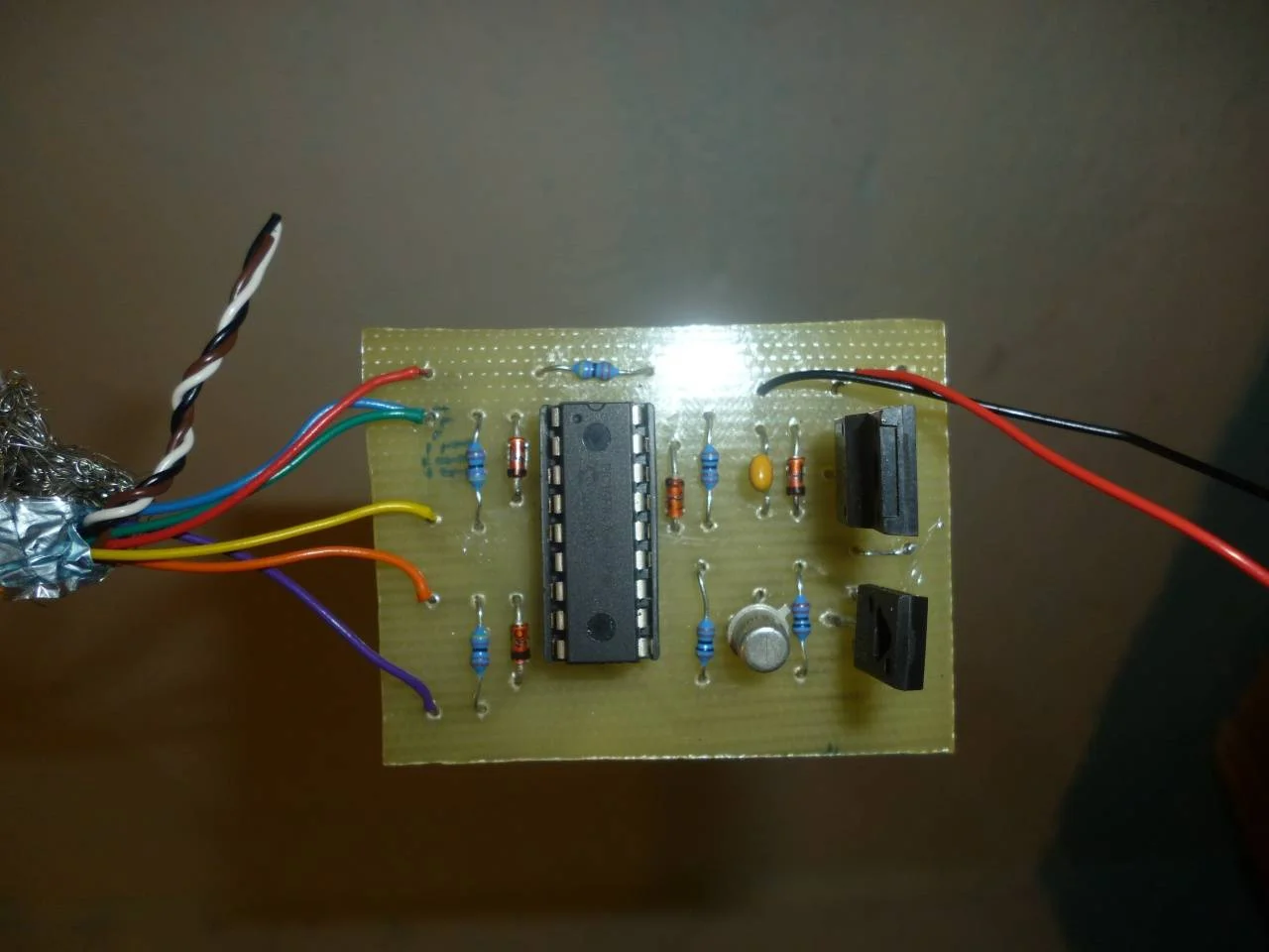

а когда на программаторе программируешь микросхему, 7805 должен сильно греется?
Вообще не должна нагреваться.

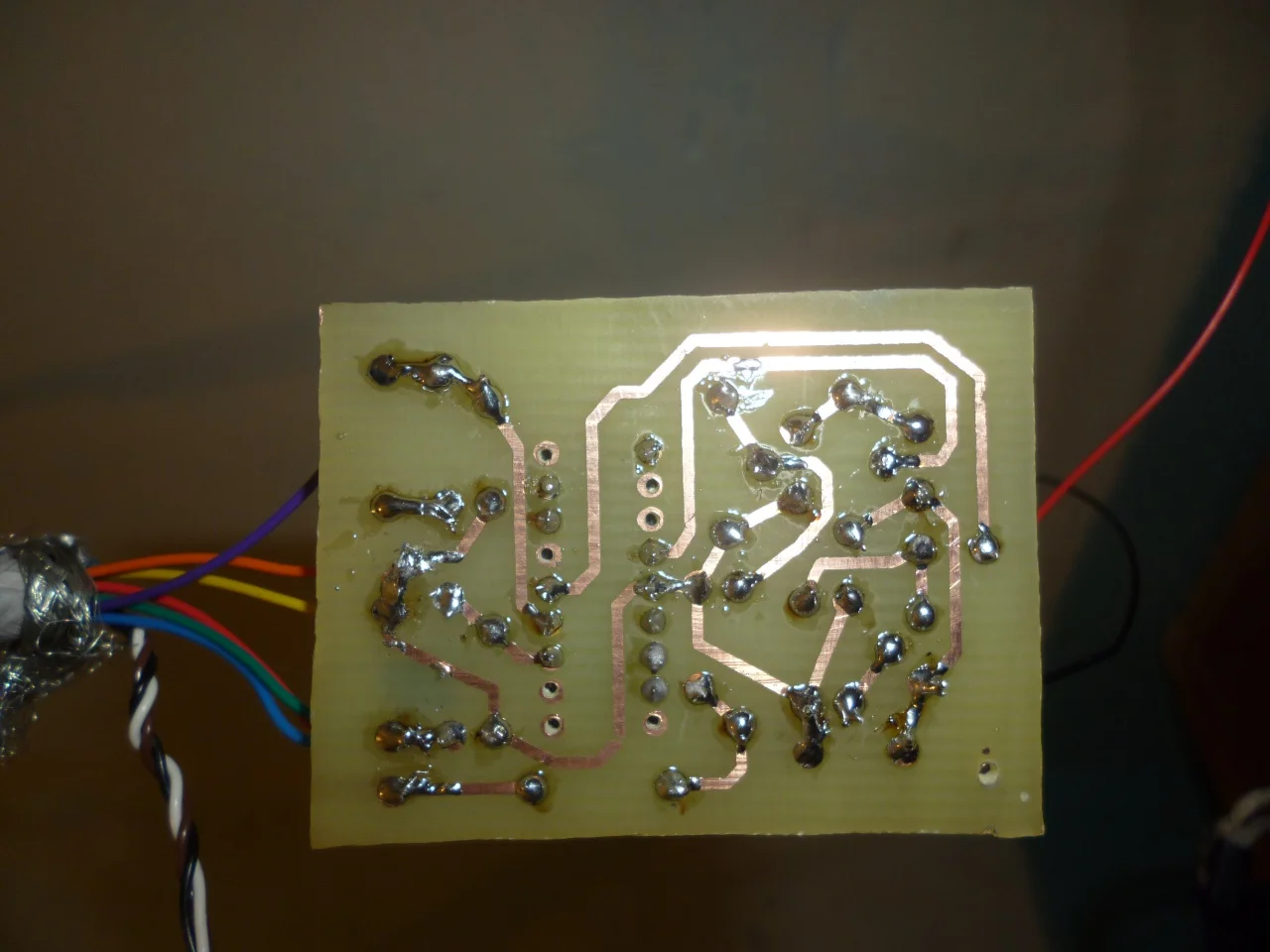

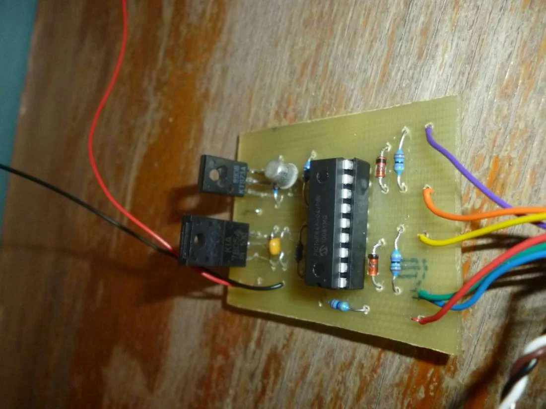

На плате генератора греется 561лн2. Так и должно быть? Только еще ничего не добился от него.
вот посмотрите может че та не так

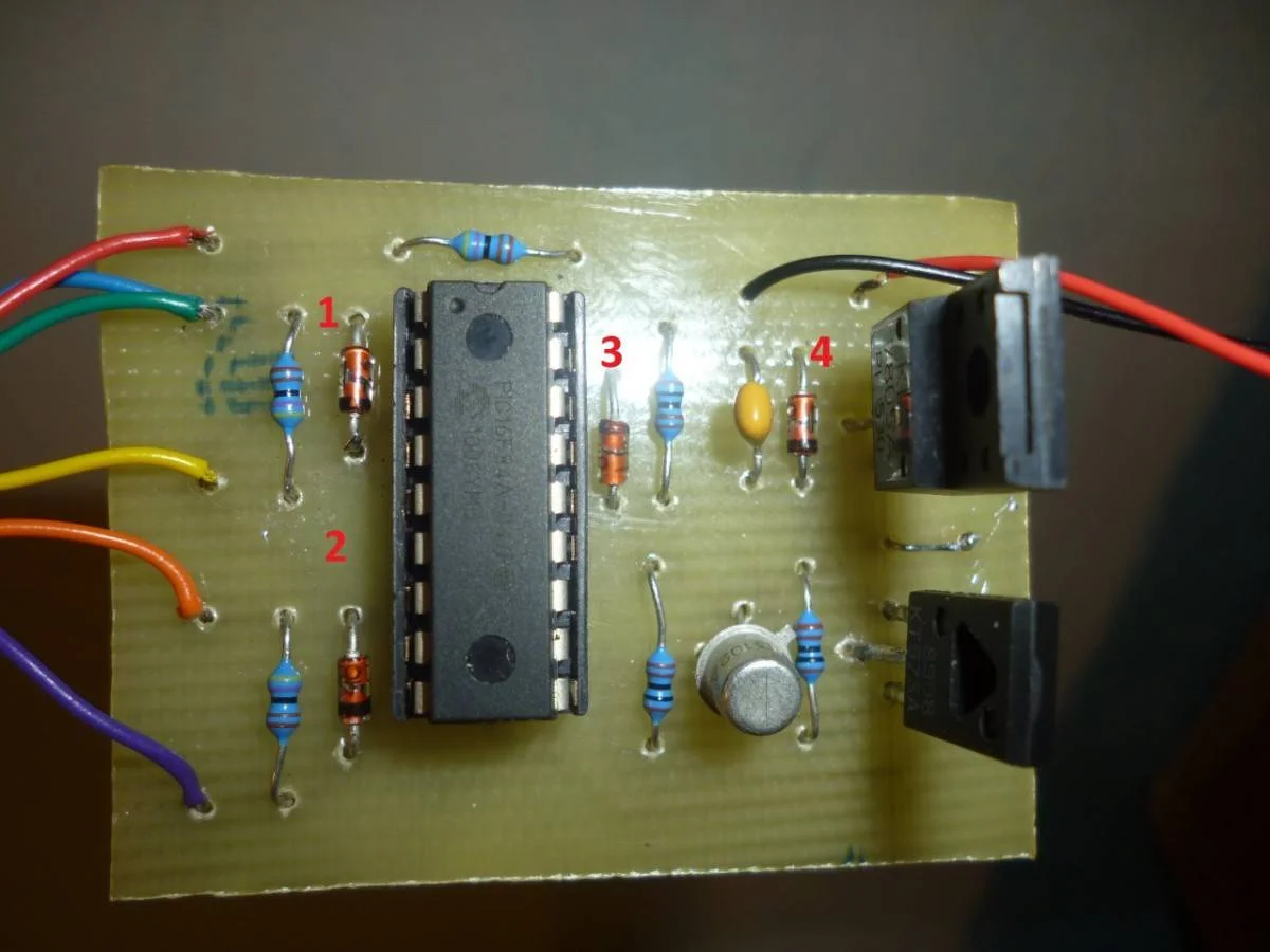

Микроконтроллер вставляешь наоборот. И он, скорее всего, уже сгорел.
Диод, который у стабилизатора стоит, неверно впаян.
При подключении питания перепутал полярность :( может с пол минуты так питалось. Этого могло хватить чтобы микросхема сгорела?
Около стабилизатора, у тебя помечен цифрой "4". И микроконтроллер переверни.

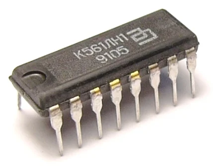

а на ВЧ генератор пойдет в места К 561лн2 К561ЛН1
и на ЛН1 16 ножек ?
Это разные микросхемы.
да бл* продавец сказал че они одинаковые толка дома заметил что там 16 ножек

я поменял диод все равно на программаторе греется 7805 в чем может быть проблема ?
