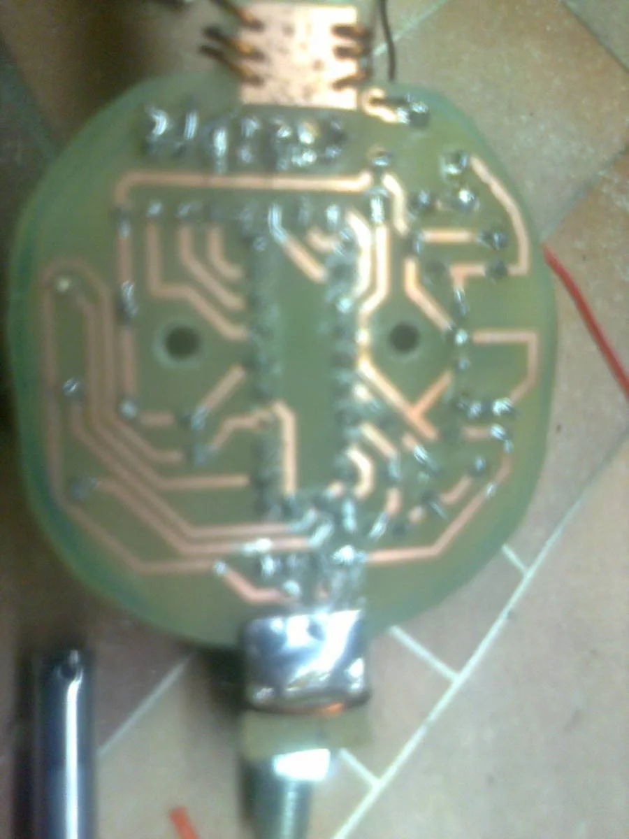

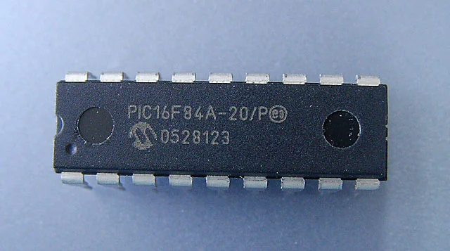

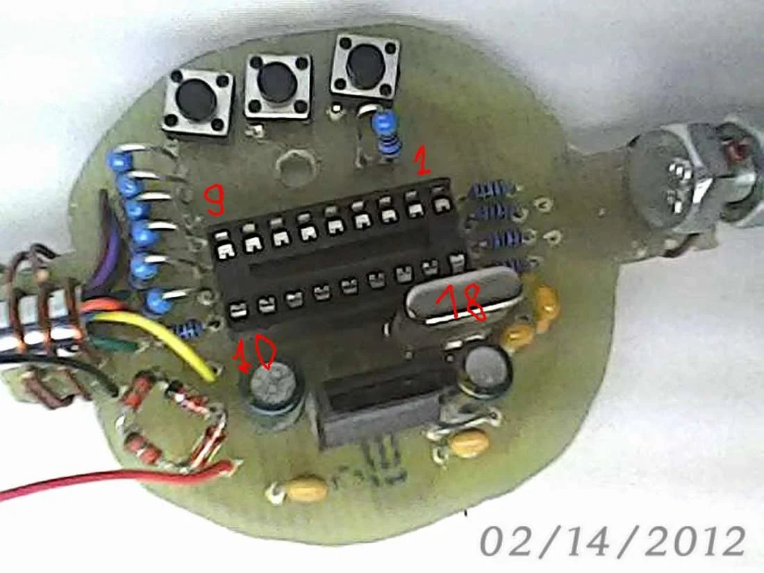

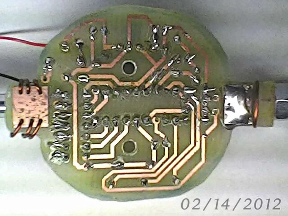

А микроконтроллер перевернул?
Значит уже накрылся при первом включении.

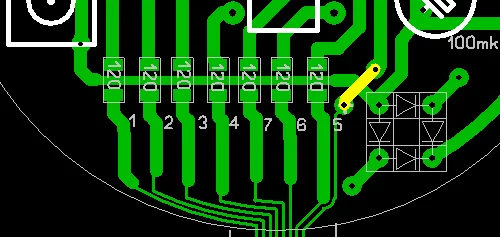

а вот свето диоды начинаются 12,,,
с верху
2
или
с низу
7
6
5
4
    20.2 KB · Просмотры: 88
По схеме RB0 - нижний, RB6 - верхний.

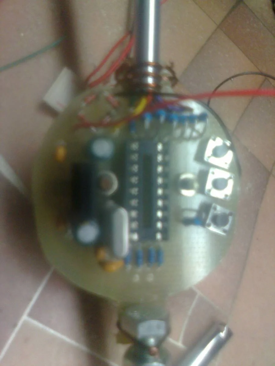

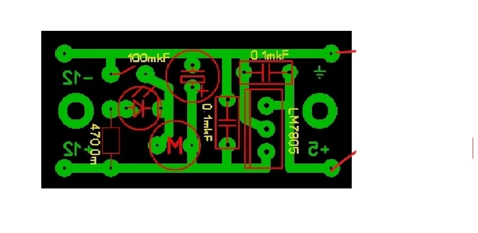

а можно от платы питания за питать ? ну выход на 5 В?
пришло в голову такая мысля чтоб не через трансформатор (ну катушки) а через щетки (ну как на генераторах) как думаешь прокатит а?
Можно и через щётки передавать, так делают. Но срок службы такого механизма невелик. И ещё он шумит.
да по фиг мне главное чтоб работало чтоб на дипломе показать
а как нашьет питания можно ничье не будет ??
Можно, но лучше подавать больше в расчёте на стабилизатор, который установлен на вращающейся части.
И желательно увеличить фильтрующие ёмкости на вращающейся плате. Дело в том, что скользящий контакт является источником помех.
в вот еще вопрос как ставить микро контролер метка в светодиод или в задней стороне ?

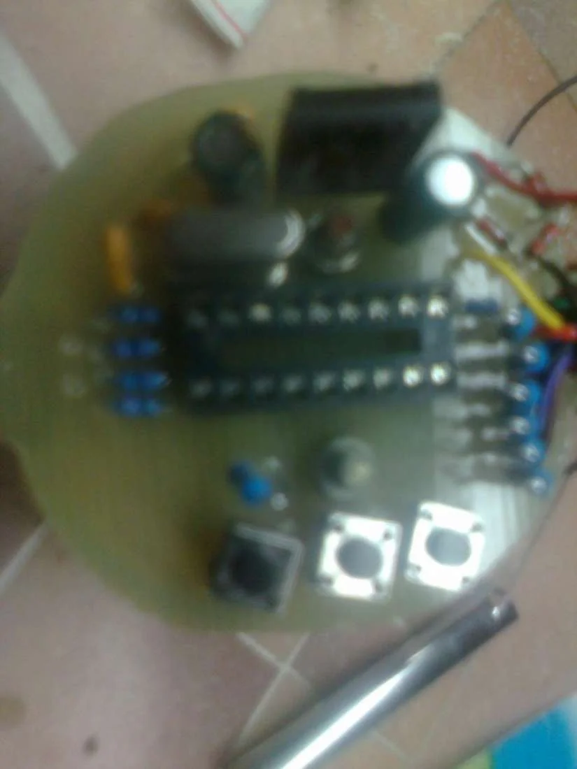

у меня на плате самих часов греется 7805 че ат ять не так ??
ну посмотри пожалуйста !!!!!
