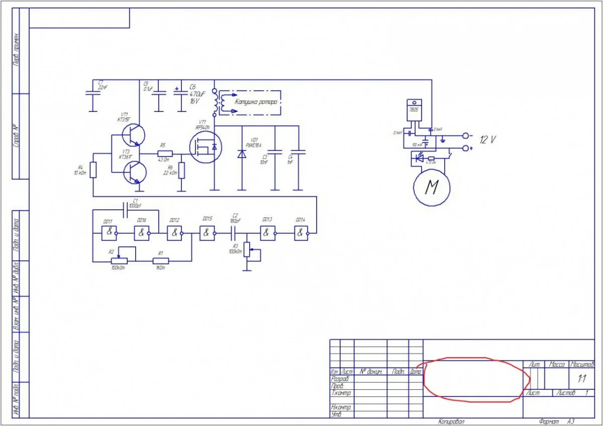

Пи подачи напряжения на первичную катушку. По катушки течет ток и тем самым создает переменный магнитный поток который практически без рассеяна пронизывает все витки вторичной обмоток. Известно нам из явления электромагнитной индукции - что в замкнутом контуре при изменении магнитного потока, проходящего через него возникает электрический ток. За счет электромагнитной индукции в вторичной катушки возникает переменное напряжение. Для выпрямления переменное напряжение используем диодный мост (обозначен D8-D11 на рис 2.5). Диодный мост предназначен для преобразования ("выпрямления") переменного тока в пульсирующий постоянный. Такое выпрямление называется двухполупериодным. Также используется стабилизатор постоянного тока (см. приложение 1 схеме обозначен L7805CV ).Он имеет всего три внешних вывода: вход, выход и земля и настраивается изготовителем на нужное фиксированное напряжение. Стабилизатор выдает 5 v и 1A поставного тока, который не обходим для питания нашей платы.
НАРОД ПОДСКАЖИТЕ ПРАВИЛЬНО Я НА ПИСАЛ !!!
И ЧЕ ДАЛЬШЕ ???

Валерий посмотри я правильно начал описатель схему
Ну ведь ты же учишься! :)

а зачем резисторы который подключены к светодиодам для снижен напряжения выходящей из pic да?
Нет, для ограничения тока через светодиоды.

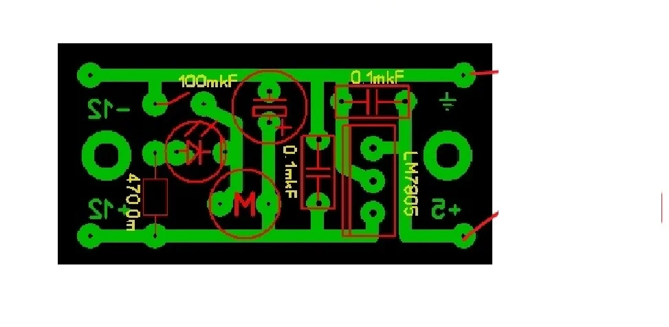

поскажите зачем нужен конденсатор на 100мкф а ??
там же все на английском
не понятно обесни лучше так
Для защиты стабилизатора от самовозбуждения. Напряжение может и нормальное будет на выходе, но греться может очень сильно

народ как можно назвать эти схемы подскажите
я объединил генератор и плата питания
а замем на плате генератора irf540N подскажите ????
Это транзисторный ключ.
