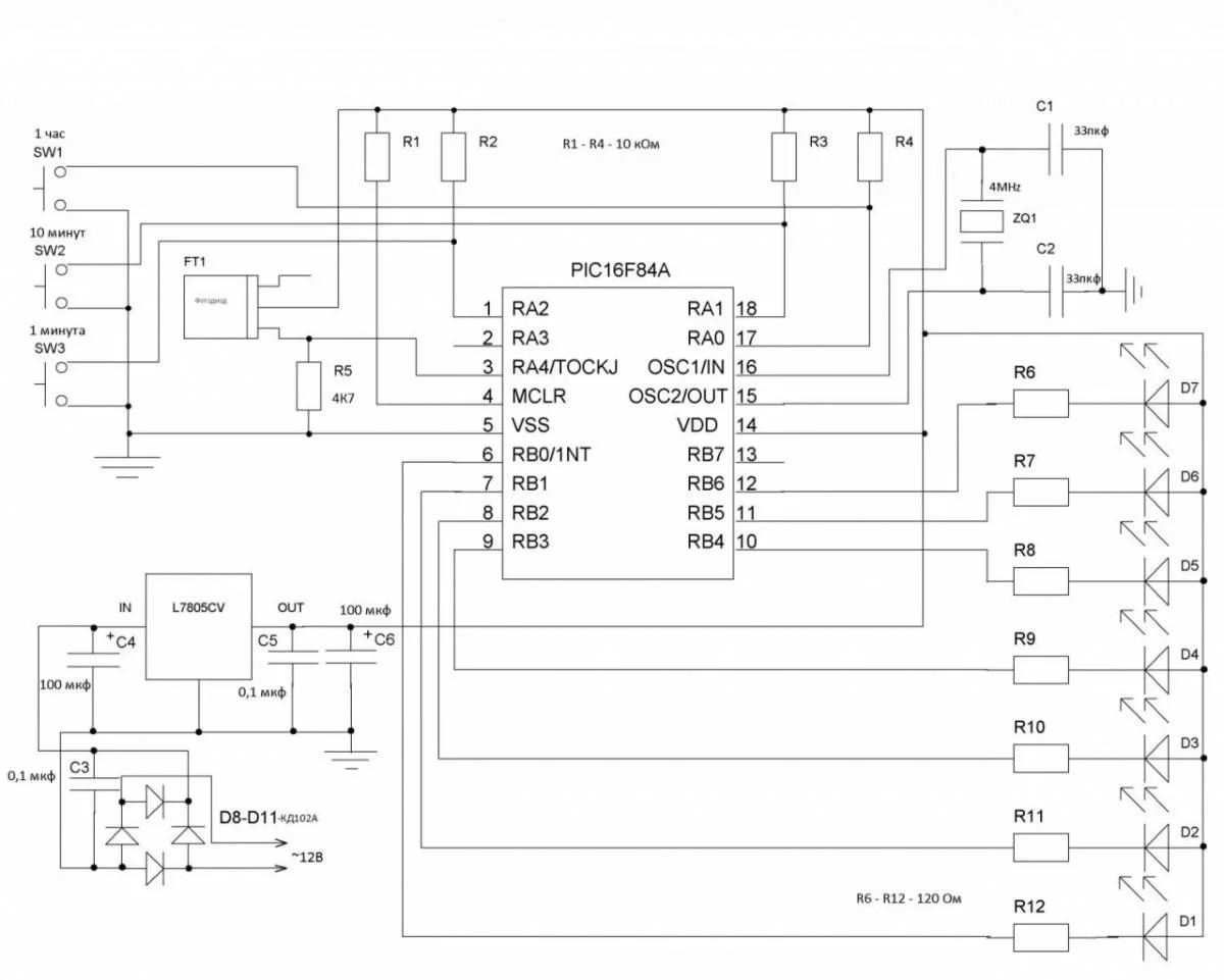

Часы-пропеллер. Вариант Light

Валерий не мог бы ты описать принцип работы вращавшей платы:tehnari_ru_837:
какай ток будет во 2 катушки перемены ? да ? и мы потом его выпрямляем диодным мостом ? ДА ответе а то :tehnari_ru_281:я запутался

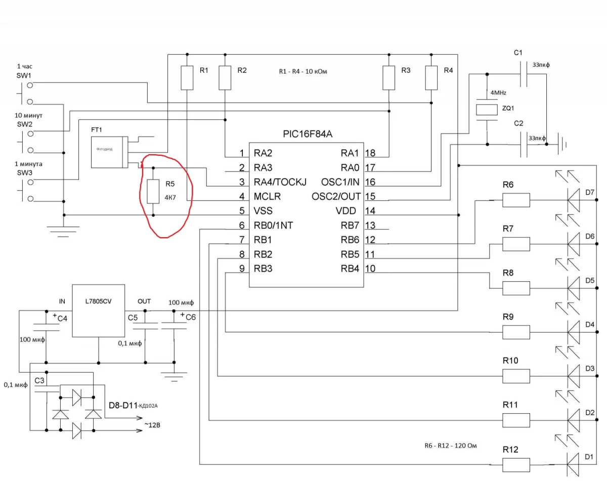

подскажите за чем нужен это резистор не могу понять
проста мне надо всю схему описать
Резистор нужен для подтягивания шины данных к плюсу питания. Это требуется для запуска температурного датчика.
