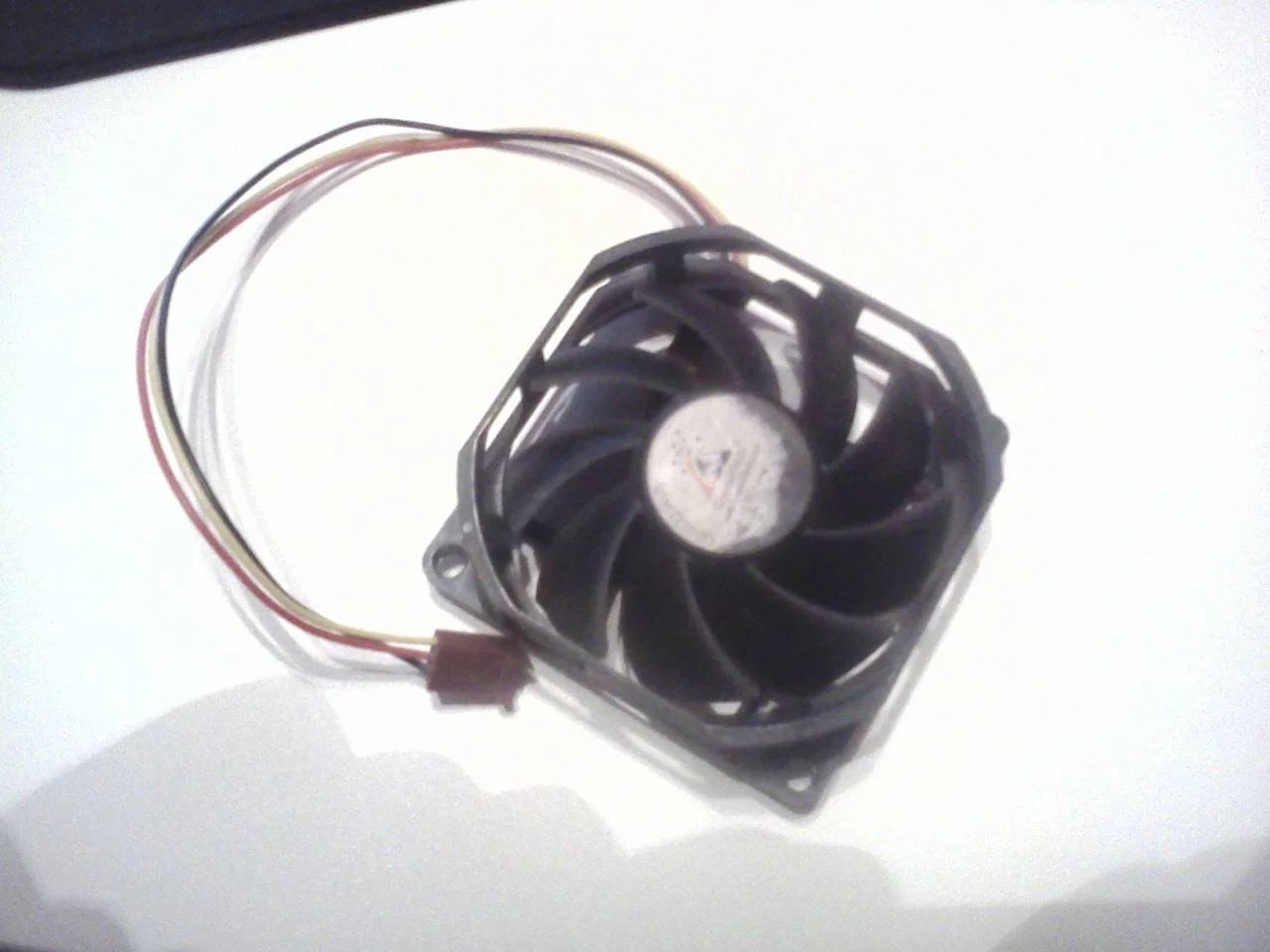

Валерий,а если карлсон с процессора,3200 об/мин.
Подойдет?
    48.5 KB · Просмотры: 278
Подойдёт практически любой вентилятор.

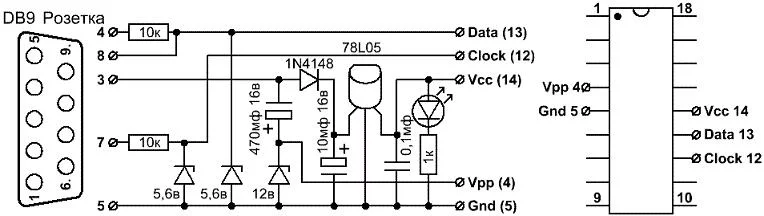

Этот программатор для PIC программирование?
А для него сколько вольт нужно для питание?
Да, это для PIC, напряжение питания уже есть в этой схеме.
