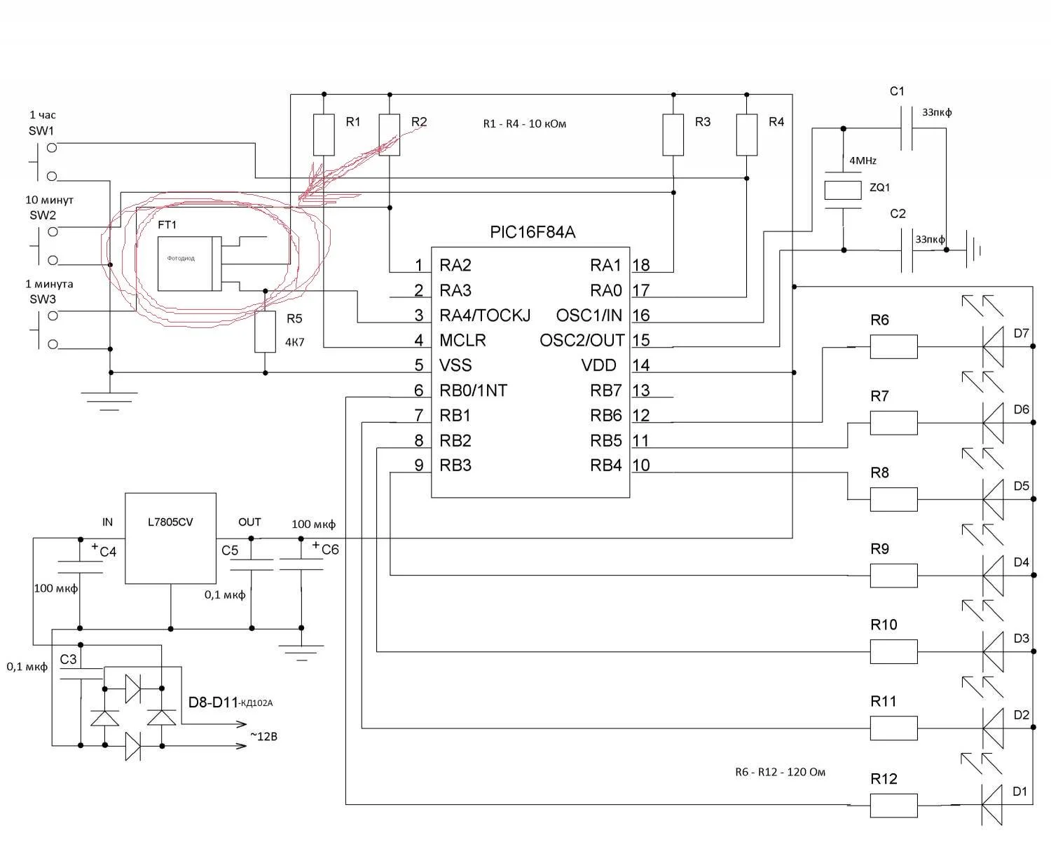

а как его подключать,у него три ноги - земля,выход,+5в
так его можно использовать,и как?
я уже фото-тразистор самодельный сделал (спилил макушку)эффекта ноль - на пульт реагирует на ИК светодиод нет!
Вот ток щас нашёл ИК фотодиод с интересной особенностью
при облучении его ИК светиком его сопротивление резко уменьшается а потом начинает расти быстро быстро , а если я его засвечиваю с пульта ДУ то сопротивление его остаётся мало все время облучения(вероятно модулированный сигнал с ДУ не даёт ему расслабиться)
вот схема часов как раз с ИК элементом с тремя ногами
    67.9 KB · Просмотры: 310
кстати часы те же ток исполнение немного другое инфа на сайте samodeller
короче энтузазизм пропал..............
Ну и зачем так рано сдаваться? Вынимаем МК из кроватки, Берём прибор ставим на вольты и садим на + питания МК и вывод 3. Далее измеряем напругу должно быть около 4-4.7 вольт т.к. вывод3 подтянут сопротивлением 4,7 кОм на минус , далее подключаем щупы на минус МК (вывод 5 VSS )и вывод 3, засвечиваем фото элемент ИК светиком и наблюдаем за напругой. Если всё ОК то напруга должна вырости при засвечивании т.к. фотоэлемент открыт(соответственно при затенении ИК светодиода напруга должна стремиться к НУЛЮ) УДАЧИ И ТЕРПЕНИЯ! :) Если что то нетак с напругами пиши помаракуем дальше :) PS незабудь МК вынуть из кроватки нак спокойнее ;)

Привет!
Схемы часов одинаковые
Вот перечень элементов
Часы
сопротивления
R1-10ком
R2-10ком
R3-10ком
R4-10ком
R5-4,7ком
R6-120 ом
R7-120 ом
R8-120 ом
R9-120 ом
R10-120 ом
R11-120 ом
R12-120 ом
Конденсаторы
C1-33пкф
C2-33пкф
С3-0,1мкф
С4-100мкф
С5-0,1мкф
С6-0,1мкф
Диоды
D8-D11 КД102А или малогабаритная диодная сборка BD102
Стабилизатор КРЕН5 или LM7805
Светодиоды белого свечения 7 шт +2 оконтовка (синии)
Кварцевый резонатор 4мГц
кнопки малогаборитные 3 шт
микроконтроллер PIC16F84A-04I/P
панелька под PIC 1 шт
Кулер 80Х80 чем мощней тем лучше
Вот с ИК фотоэлементом у многих проблема возникала поэтому и точно указать его фаминию затрудняюсь(кто что нашол :) у кого-то с со старой мышки у кого с телеевизора а мне так помог совдеповский раритет, тоже без фамилии достался)

и теперь как говорится на сладенькое
программатор
Конечно можно помучиться с тем что автор давал (но ничего не гарантирую, у него ток 3-й МК прошился как я понял а 2 в утиль пошло. У меня тоже с ним ничего кроме убитой МК не вышло :( )
Рекомендую или собрать ЭКСТРА ПИК или просто воспользоваться программером знакомых ;) если такие есть
Ну и схема собственно
24 big прошивка на 24 часа
остальные 12 часовой формат
Буду рад помочь посильно, если что обращайся :)

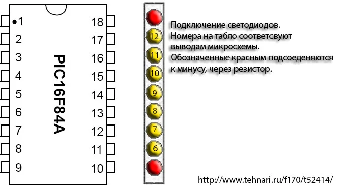

хорошо попробую, а вот ещё вопрос, а куда подключаются подсветка эта синяя? на какие выводы, и как распологать светодиоды от RB0, RB1 и так далее? и как сверху вниз или снизу вверх?
Подсветка подключается просто к питанию через гасящее сопротивление.
Расположение светодиодов было в этой теме, так что спасибо автору рисунка мне он тоже помог :)
