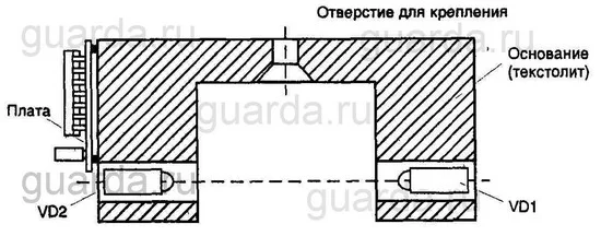

Ты его пробовал засвечивать?я имею ввиду перед тем как впаивать в схему?
А вообще можно раздобыть и фото транзистор и маже ИК микросхему с встроенным усилителем
или если есть возможность покопаться в дохлых принтерах то там они используются в датчиках замятия бумаги выклядят как на рисунке pic0502 Все эти элементы годятся для часов.
Главное чтобы они обладали достаточной чувствительностью.
Проверить вращяющуюся часть часов можно так: Выпаять фотодиод и впаять вместо него 2 кусочка провода , затем подать питание на часы и замыкать проводки имитируя работу фотоэлемента светодиоды должны моргать на каждое замыкание.

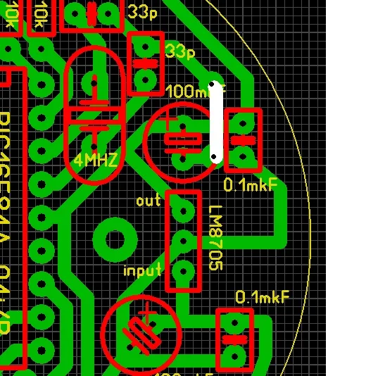

А вот ещё вопросик , заметил я белую полоску на плате, это перемычка? её нужно делать?
    57.9 KB · Просмотры: 94
впаял перемычку, ничего не изменилось, если случайно перемкнуть на микре выводы 5 и 6 загорается светодиод один

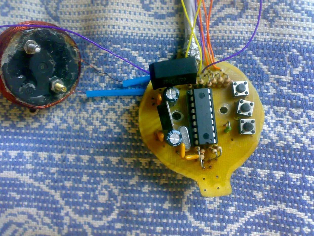

Как вам писали, при замыкании диоды должны просто мигнуть, но не гореть... Обычно при неправильной сборке просто вообще ничего не происходит. Если есть возможность сфотографируйте плату со стороны расположение деталей, конечно если не проверяли посмотрите сомнительные дорожки и контакты, нет ли обрыва или короткого замыкания.
Поддерживаю garikmogilev.
Перемычка нужна вот так должно быть как на рисунке и если можно фото платы с двух сторон.
Тоесть перекрещиваться недолжно это просто перемычка со стороны монтажа деталей

Ну и всё таки фото платы с 2-х сторон не повредило бы :)
При отсутствии ляпов в монтаже и правильной прошивке МК запуск устройства проблем не должен вызыватьtehno015
Так что фото в студию как говорится

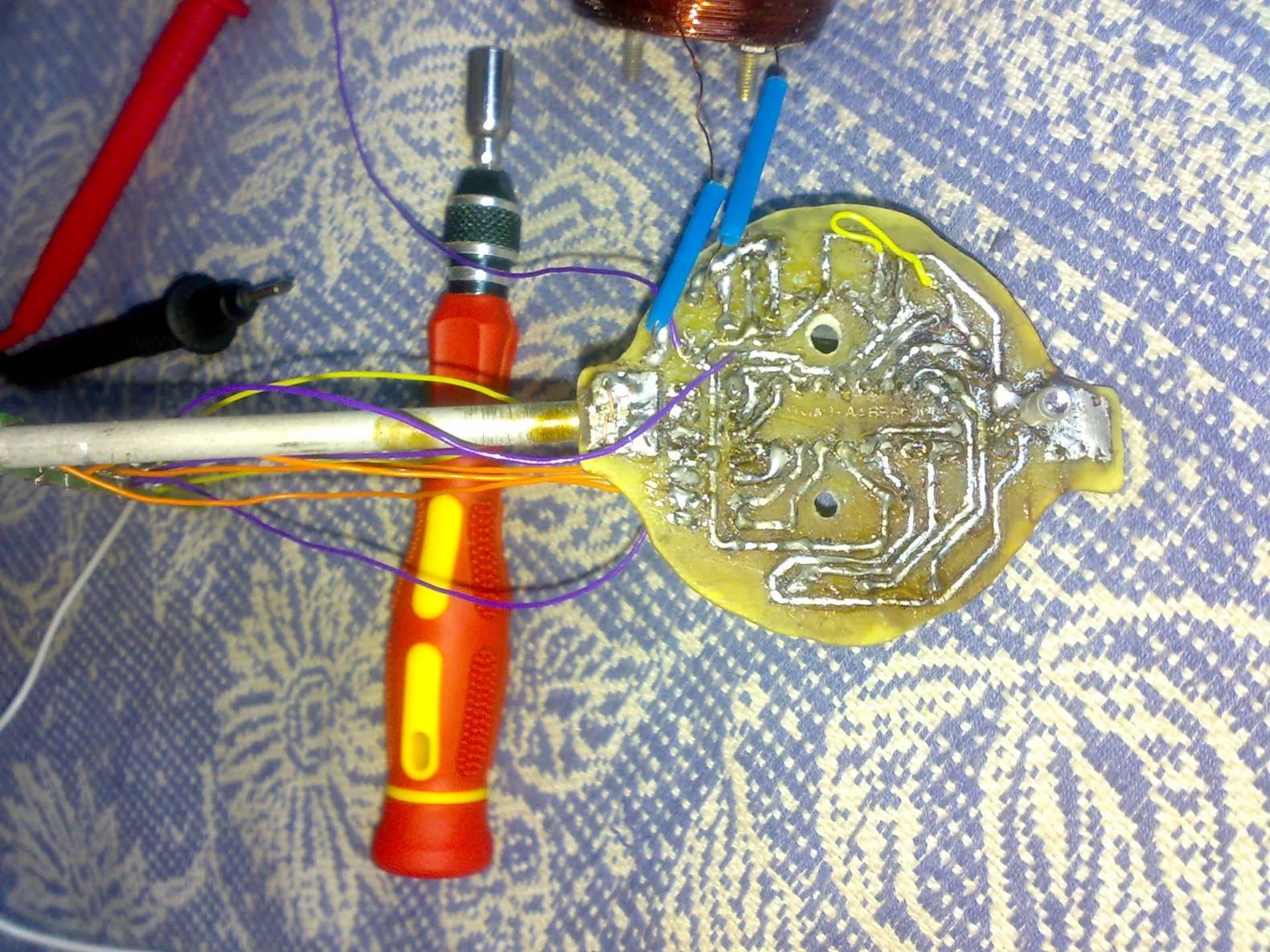

за грязь не судите, на сплав РОЗЕ денег нету, приходилось так делать,
    176.8 KB · Просмотры: 244
    320.3 KB · Просмотры: 241
