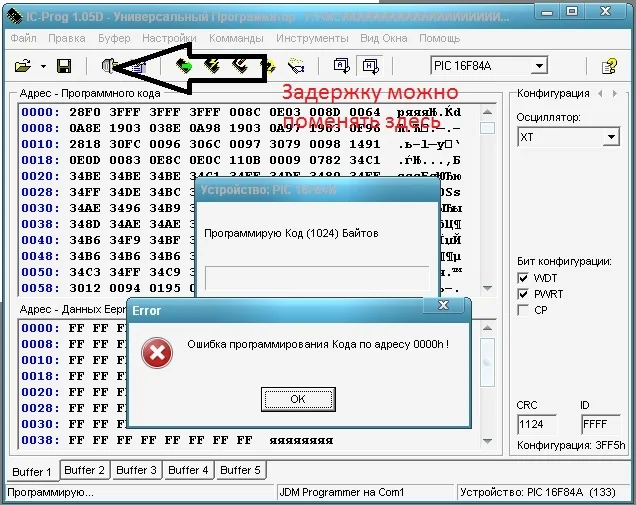

МК не греется вобще, греется только транзистор, ито не значительно, еле еле
Вот ошибка
    65.4 KB · Просмотры: 152
Вот вторично скидываю всё что нужно знать про программу IC PROG там и проверка программера и настройки.
И не пугайтесь что там говорится про программер EXTRA-PIC разници никакой.
Ещё можно поиграть с задержкой иногда помогает
Если при проверке записи у вас вылетает ошибка или читается не то что пишется в МК то нужно разбираться с программером проверьте режимы работы программера и все напруги, если всё ОК а записи нет то МК в УТИЛЬ :(
Попробуйте задержку увеличить если МК просто "ТУПИТ" то это поможет.

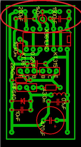

Здравствуйте, я начал делать генератор, но немного запутался в схеме, помогите пожалуйста разобраться. Отметил где не могу понять генератор.webp что там за дорожки к которым ничего не подключено
Здравствуйте, я начал делать генератор, но немного запутался в схеме, помогите пожалуйста разобраться. Отметил где не могу понять Посмотреть вложение 154794 что там за дорожки к которым ничего не подключено
Там подключаются построечные сопротивления которые частоту и скважность генератора регулируют.
Которые по 100кОм

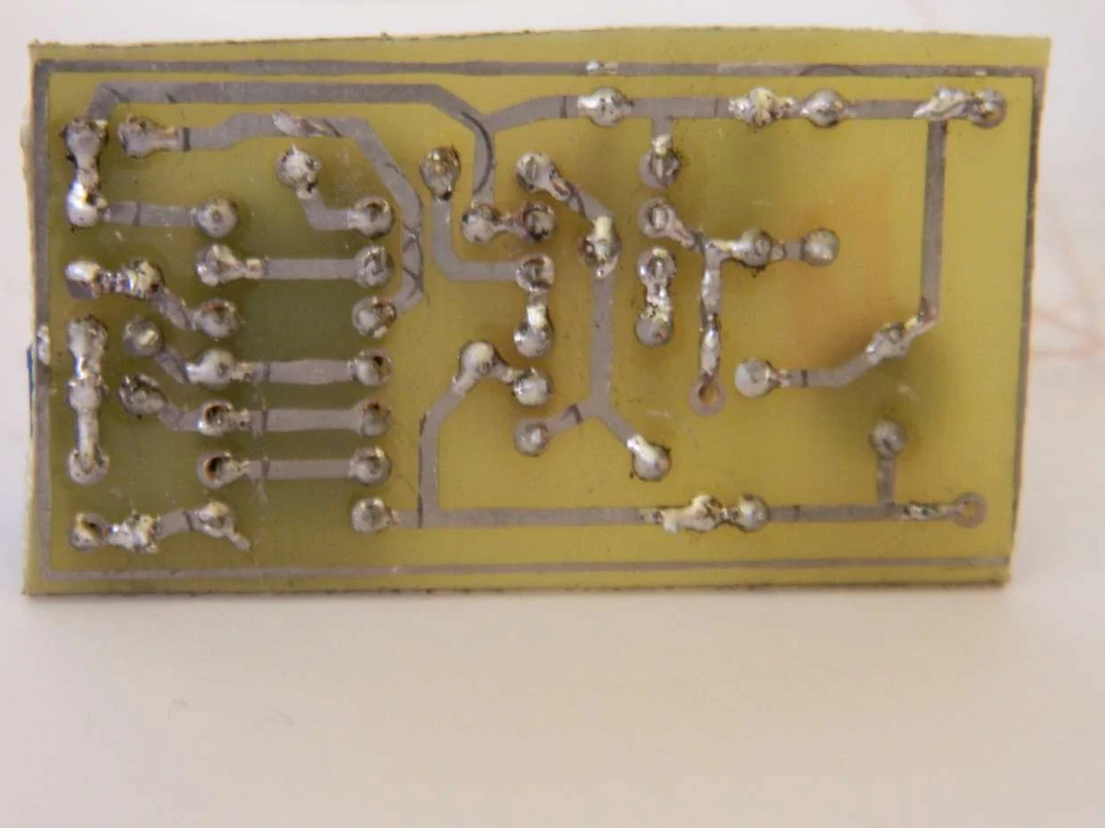

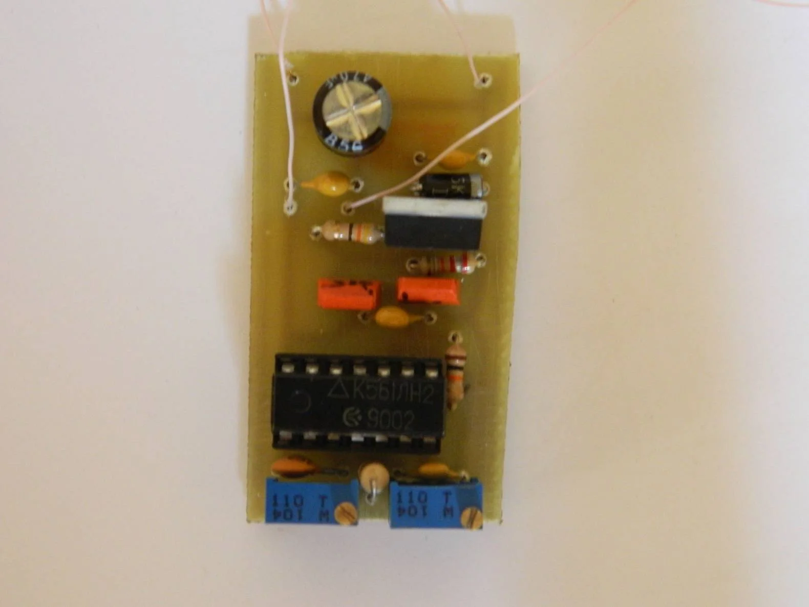

собрал заново генератор, эффект все тот же, что делать я уже не знаю, вот фото платы в сборе, проверьте пожалуйста на правильность:
Работаю сегодня так что сравнить со своей схемкой не могу.
Но для начала можно выдернуть из схемы диод Шотки он некчему.
Валерий рекомендовал как то его не ставить вообще.
Завтра выну генератор из корпуса и сравню как говориться в натуре ;)
На первый взгляд вроде всё аккуратно и добротно.
хорошо, буду ждать
