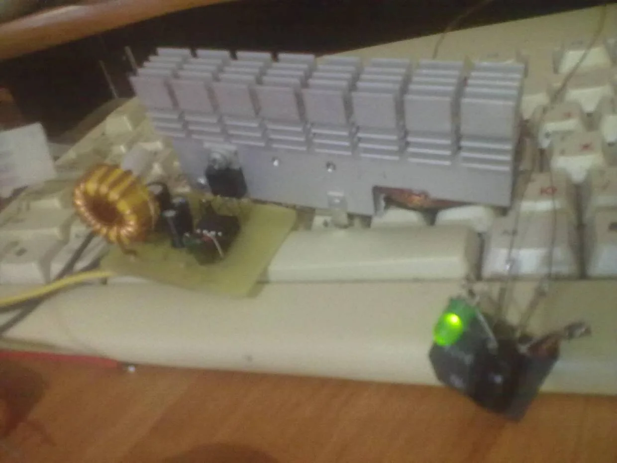

нашел в чем проблема, я неправильно впаял диод, по-этому там и коротило.
Какое напряжение должно быть на вторичной обмотке? я больше 7.5 В сделать не могу.

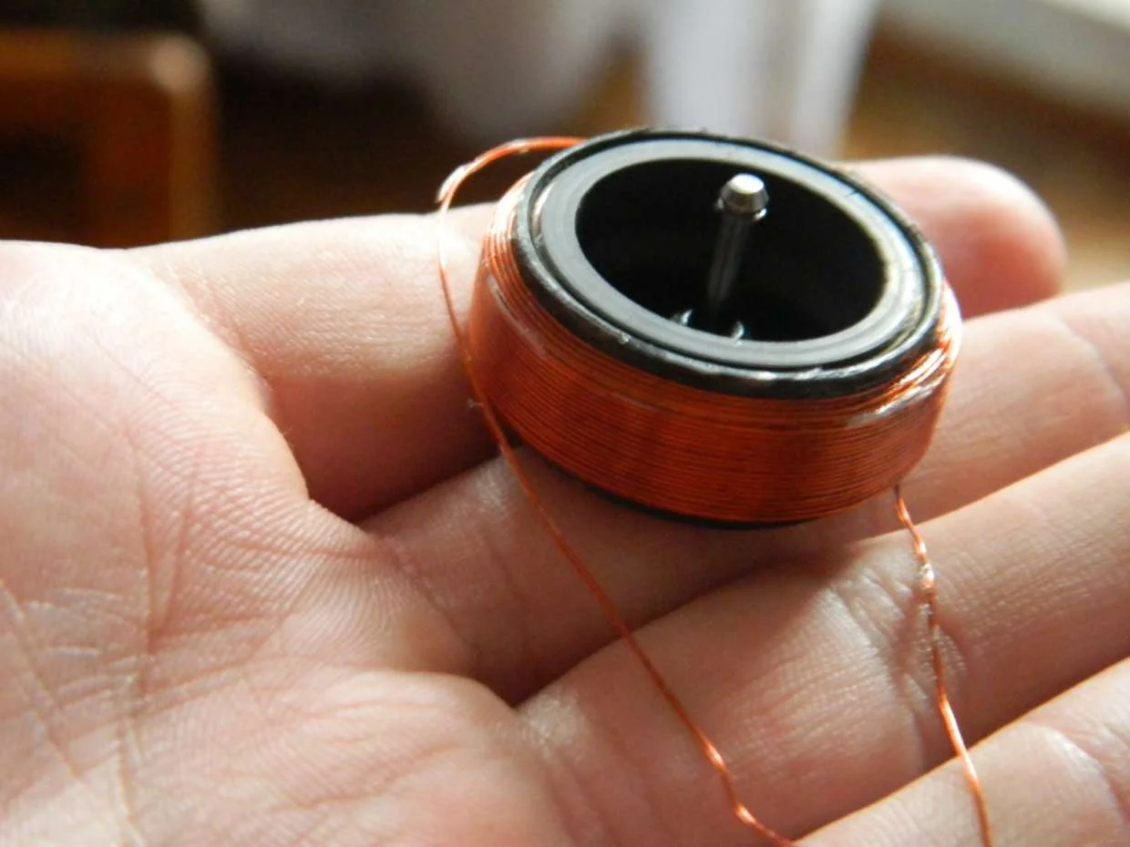

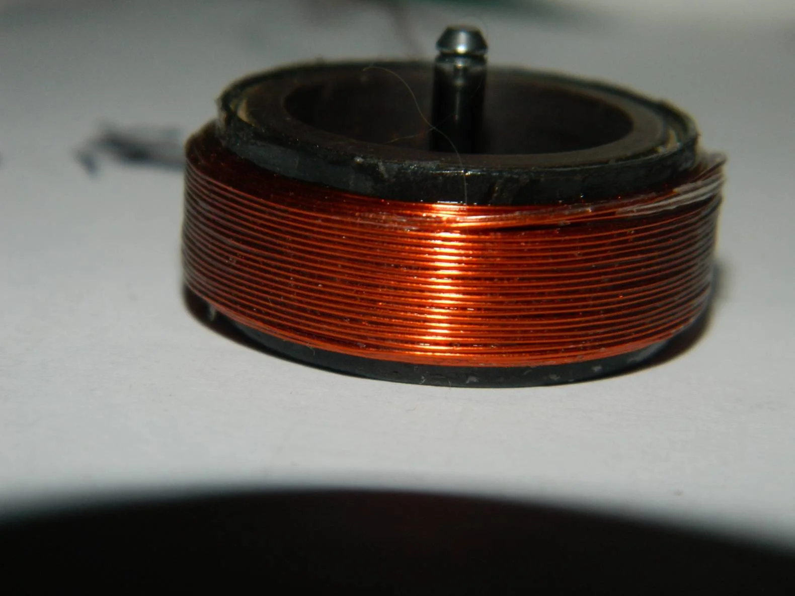

и еще вопрос, имеет ли значение как я намотал трансформатор? то-есть у меня витки следующих слоев ложится не друг на друга, а между двумя витками предыдущего слоя, то-есть с каждым слоем у меня кол-во витков уменьшается. прикрепил фото, может понятней будет, что я хотел сказать.
По идее, это даже лучше. Чем протнее друг к другу витки тем выше КПД у котушки. :)
Подскажите , тупому, как вы так мотаете? А то у меня тоже как попало намотано.
Можно и внавал намотать, на работе это никак не скажется.
а по поводу напряжения? 7.5 Вольт на выходе вторички хватит?
нагрузи выход и посмотри как у тебя поведёт себя напряжение на вторичке. если ниже 5-и вольт не упадёт то вполне хватит

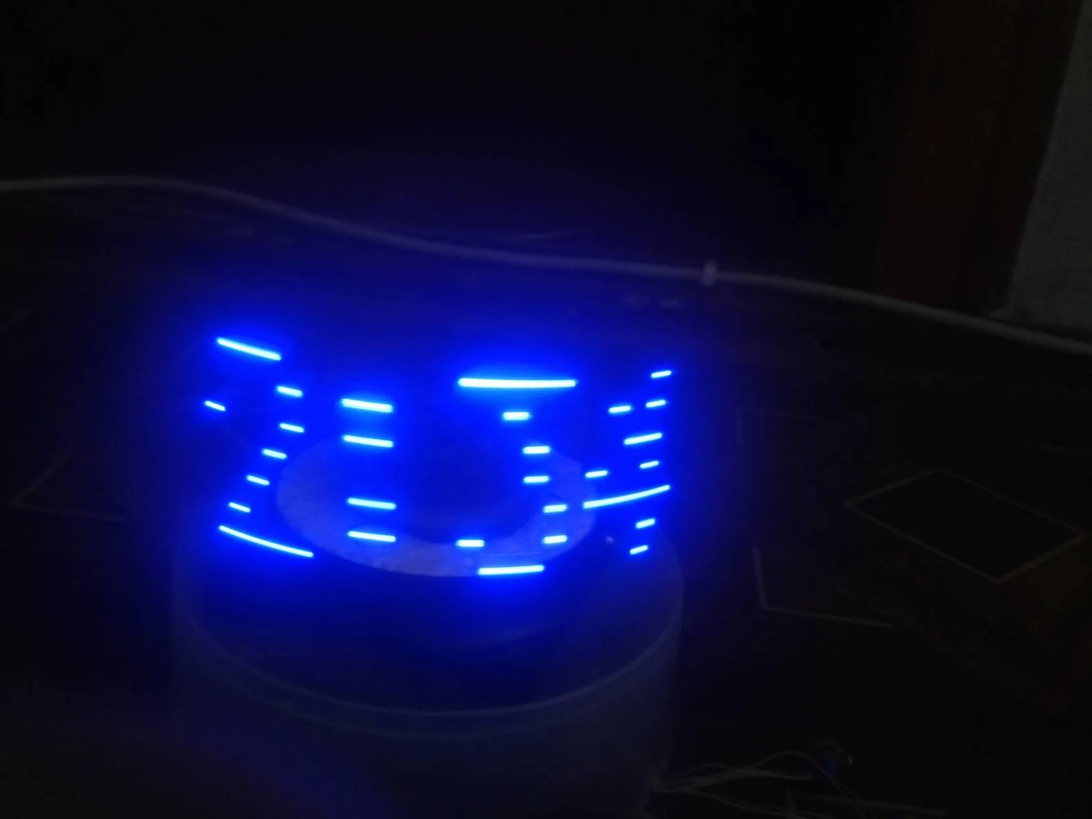

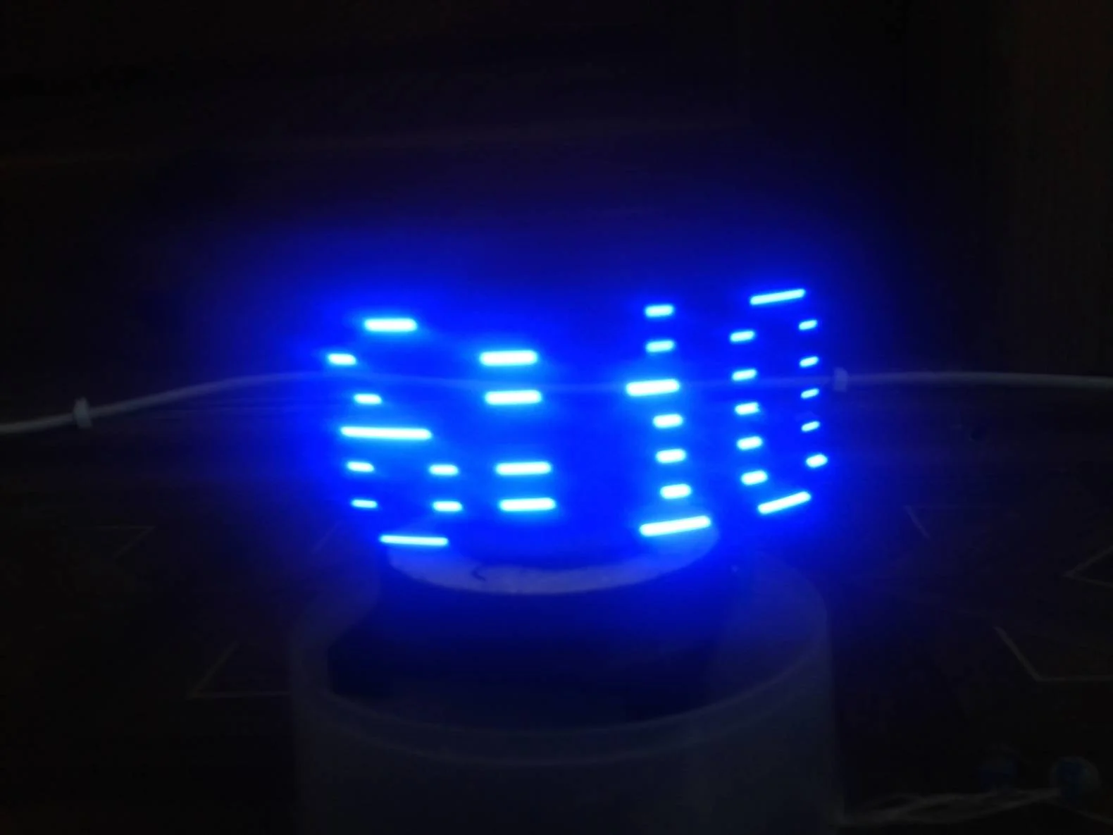

я все таки собрал часы, но нарисовалась проблемка. цифры кроме 1,8,9 неккоректно отображаются. В чем может быть проблема? МК после прошивки сравнивал с прошивкой, ошибок не было. Кстати прошивка с секундами вообще не работает.:tehnari_ru_837:
с цифрами 1,8,9,0 все в порядке, а вот с остальными как-то не очень(( фото "неправильных" цифр:
Светодиоды 2 и 3 поменяй (считать сверху) местами
