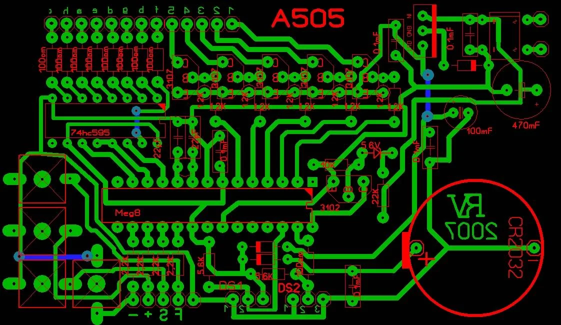

Но зачем?80 милиампер потребление я вот думаю 2 кроны поставить
Для резервного питания хватит одной 3х вольтовой "таблетки", напряжение на резервном источнике должно быть меньше чем напряжение основного питаниякрону быстро хавают
а этого достаточно для нормальной работы стабилизатора.8 выдаёт на максимуме
Поставь три элемента с большим током от фонаря. Желательно алкалиновые.
Подойдёт любой стабилизированный на напряжение пять вольт и ток пятьсот миллиампер.
Где? Куда установить фильтрующий конденсатор? Сможете нарисовать? Спасибо....только надо будет фильтрующий конденсатор установить.
