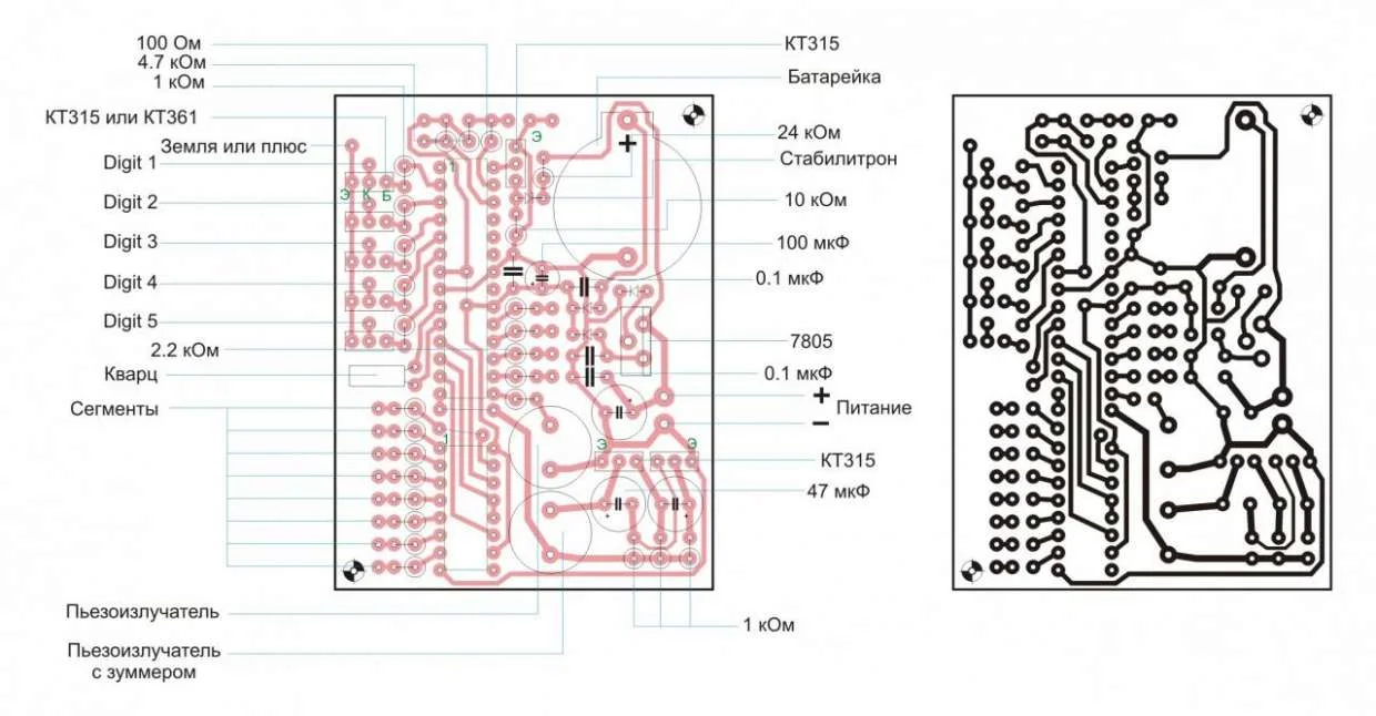

Извините Товарищи, я решил собрать по печатке от Валерий.
Здесь не используется конденсатор 22pF и резистор 40 кОм. Эти деталей я не могу найти, ни где(в магазине ekits тоже нет).
По печатке Валерия можно подавать ток пределе от 7-12v?
Рядом питание какой номинал конденсатор стоит?
И внизу транзистора КТ315 две конденсатор 47 мкф?
Да, можно и даже нужно.
Нет, только пять вольт.
Почему нет? ведь он делает по твоей печатке что ты разводил. тут уже все установлено. можно подавать ему от 7-12v смело. разве нет?
Да я уже забыл про эту печатку, она, на мой взгляд, неудачная. Слишком нерационально используется место.
