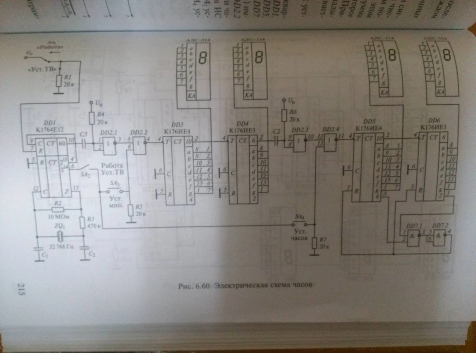

Здравствуйте, есть схема электронных часов с индикацией часов и минут. Но нужно чтоб было звуковой сигнал каждый час . Что нужно сделать добавить чтобы реализовать звуковой сигнал?

Задействовать для этого сигнал на входах 4, микросхемы DD3 и DD4,или один инверсный выход 4 с микросхемы DD2.2
На выходе DD2.3 каждый час появляется импульс, которым можно запускать одновибратор на нужное время звучания сигнала, этот одновибратор, в свою очередь, будет запускать генератор. Если извернуться, то можно задействовать оставшиеся два элемента 2И-НЕ DD7, сделать одновибратор, а в качестве сигнала использовать частоту 1024 Гц с ввода 11 DD1
понятно про импульс понял про одновибратор тоже, но для чего нужен генератор не понимаю?
Да да да, надо же чем-то создать звук . спасибо за идею

Как можно добавить в эту схему звуковой сигнал каждый час?
В этой схеме нет выхода часовых импульсов, поэтому придётся делать счётчик часов самостоятельно, взяв, например, минутные импульсы с вывода 10 DD1
