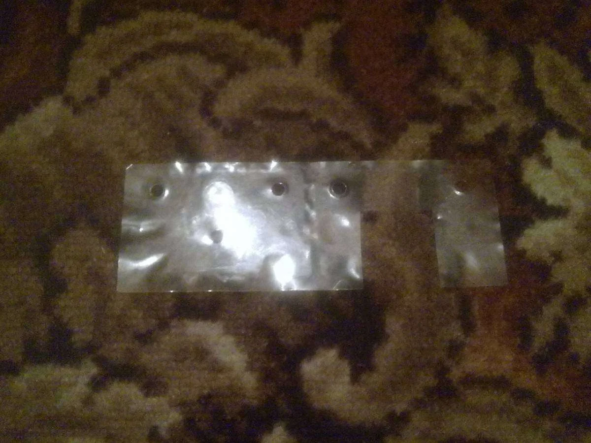

Чем можно заменить прокладку?
Это слюда?

Димка, слюду если сагнуть то она трескается и ламается.
У тебя гнётся?
Гнется и не ломается, значит это не слюда, но тепло проводит, я эту пленку на тда2030 поставил.
Влад, я раньше тоже делал только заместо момента
использовал герметик для авто он нетак сильно прилепает
но и держит радиатор.
А вот чем можно заменить термоклей чесно незнаю.
Ну значит тоже какаета специально теплопроводная плёнка,
раз стояла как говориш под транзюком.
Если советские телики третьего поколения (Радуга-Ц257, Чайка-Ц280Д и другие аналогичные цветные) разбирали, то там в блоке питания (МП-хх) под транзистором КТ838 (на радиаторе который), есть порядочная (4,5х3 см) пластинка слюды этой. А если у вас завалялся сдохший бесперебойник то там просто немеренно вот той плёнки серой которая теплопроводная. Это так... из раздела "где чо можно взять на халяву")))
Вообще про теплопроводную плёнку не разу не слышал:D Погуглил, оказывается есть такая Теплопроводная подложка и электрические изоляторы от компании KERATHERM , это так кпримеру:D А вот слюда легко продаётся в магазинах радиодеталей:D и знаю ещё одно место где слюды немеряно, это обычные паяльники, там она используется как прокладка между корпусом и нихромовой нитью, правда там она изогнута и поломана, но сама легко выпрямляется, гораздо сложнее её скрутить засунуть обратно:D
Паста КПТ-8 продается в любом компьютерном магазине.
Если сильно прёт - используй цинковые белила (это краска такая).
Насколько я помню они проводят электричество, а КПТ-8 нет, так можно и спалить чего нибудь:D Особенно зная наших щедрых людей;)
