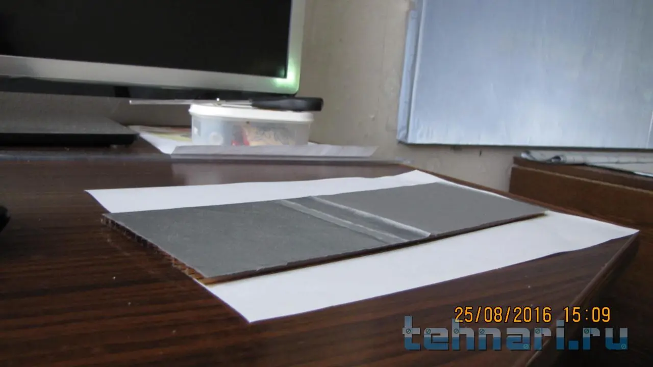

Вот смотрите одна часть пробника покрыта хамелеоном другая чистая ткань и цвет под углом одинаковый темный но если смотреть фронтально то чистая ткань темнее а покрытая светло серого цвета..

И жесткий свет с окна не засвечивает пробник с краской(то есть ткань частично сохраняет начальный эффект)

Но опять же все упрется в узкий угол обзора и надо будет расширять путем дополнительного слоя-это точно,ткани и эти краски дают световозвращающий эффект и проблемы одни (направленный свет к источнику)
C этим вроде понятно - либо чернота экрана абсолютная и малый угол обзора без потери яркости либо хороший угол обзора, но более серый экран засчет верхнего диффузного слоя (матовой пленки). На avsforum показывали пленку типа оралайт, но не черную, а цвета пороха (gunpowder), по-моему, она даже матовая была сразу.
