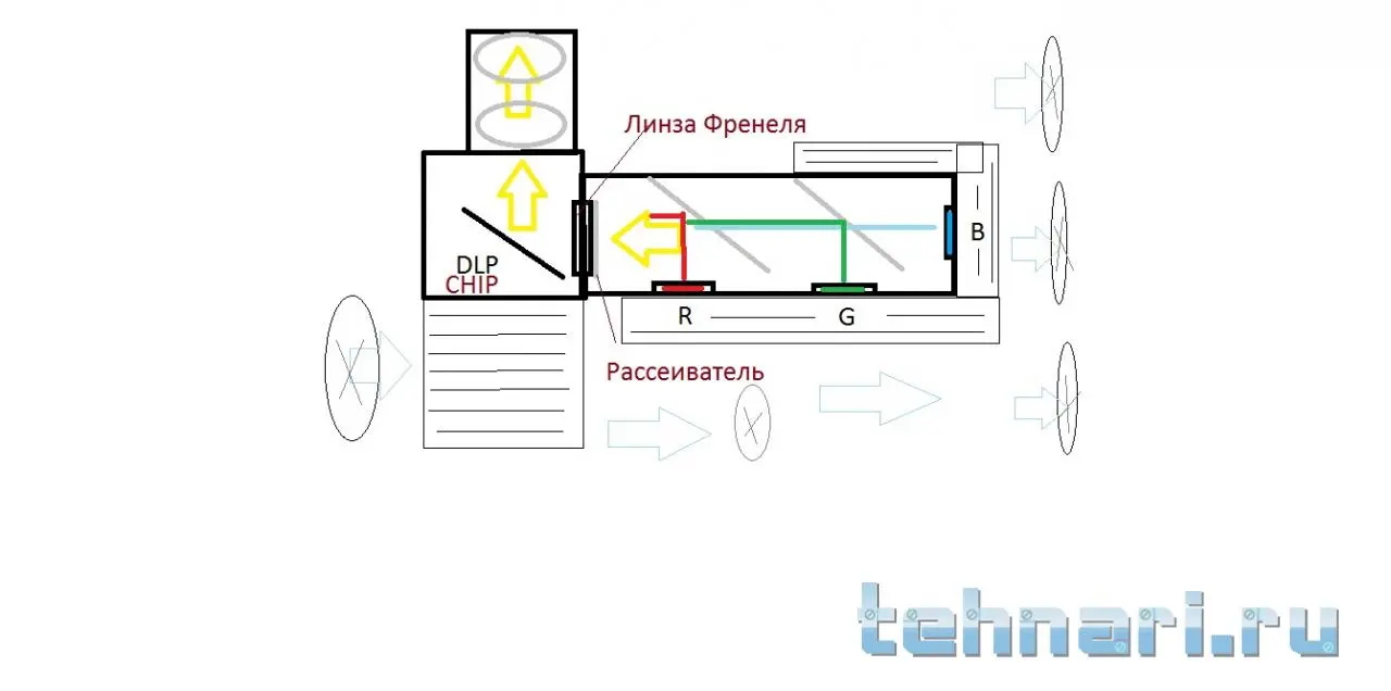

DECIDE ну юник хоть и проектор совсем начального уровня(и для многих первый в жизни проектор) сделан из радио деталей ...Пусть и не самого высокого класса.Дело в том что я наблюдаю обратное горячее пятно,не скажу что оно сильно заметно но есть и на фото отчетливо видно..Вопрос от чего на YSL 101 видно прямое пятно как на светоотражающей краске? По идее не должно такого быть..И если проектор имеет конструктивный недостаток(то перед матрицей должен стоять какой то рассеиватель)либо линза Френеля.Что бы размыть горячее пятно(если и на белом экране так же..) Наверняка есть ролики на ютубе по модификации этого проектора..Я нашел интересный ролик по доработке блока оптики для своего LG..Влияющий на равномерность дефект возможно устранить..
Хотя для темных экранов совет использовать не ниже 1000 Lumen проекторы.
Unic UC40 РАЗБОРКА МОДЕРНИЗАЦИЯ И ЧИСТКА проектора
Из видео видно что линза Френеля стоит после матрицы..Что очень странно,в LG такая только малого размера стоит после блока с диодами RGB и рассеиватель там так же есть..Такая линза направляет свет вперед создавая равномерное свечение от диодов..Как видно в Unic по не понятной причине Френеля стоит после матрицы..Думаю стоит рыть в этом направлении и перенести эту линзу ближе к диоду(и добавить рассеиватель) Чтобы свет изначально был рассеян до матрицы..Я мыслю по аналогии с своим LG..Вообще стоит модифицировать этот проектор(может еще диод добавить или более яркий поставить..)Но не забываем о нагрузке на блок питания и систему охлаждения..
Ну так быстренько нарисовал оптический блок своего LG PA70G..Может будет полезно для понимания отличий от Unic .

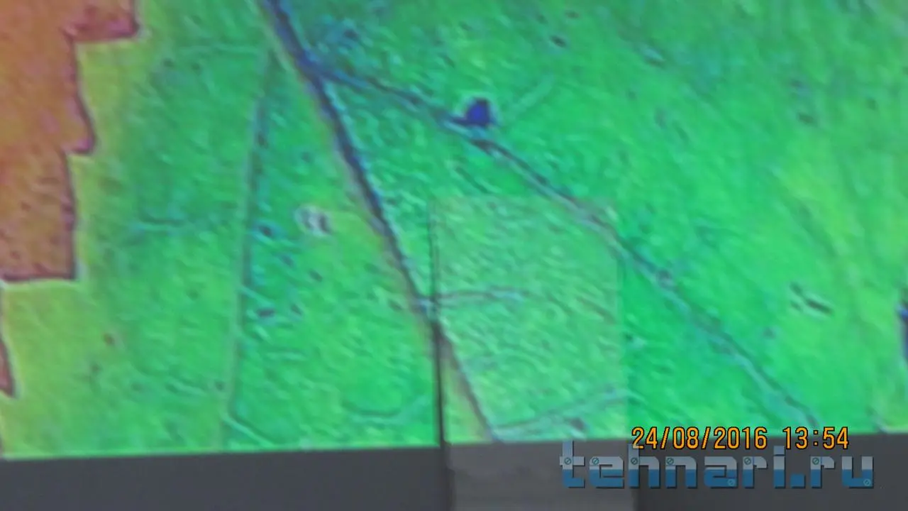

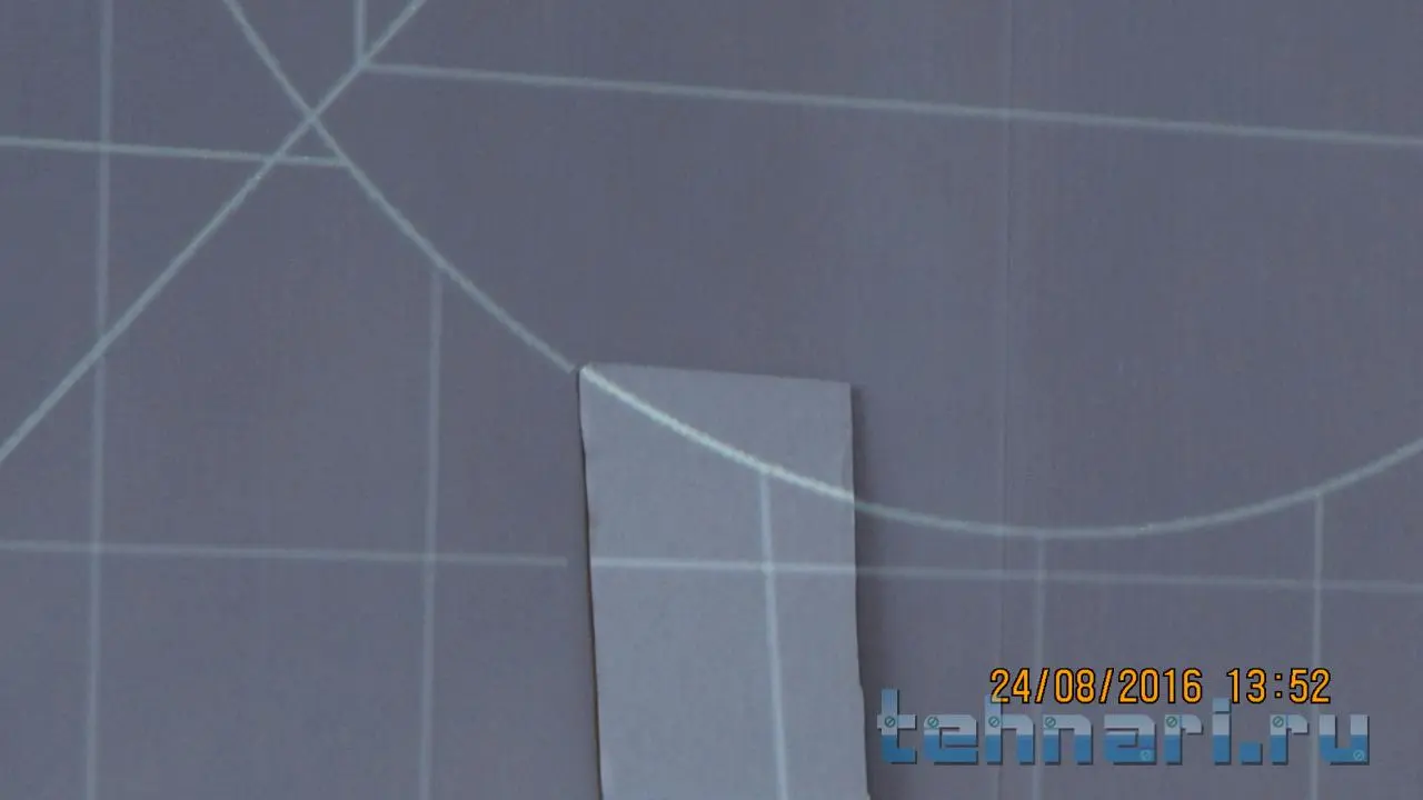

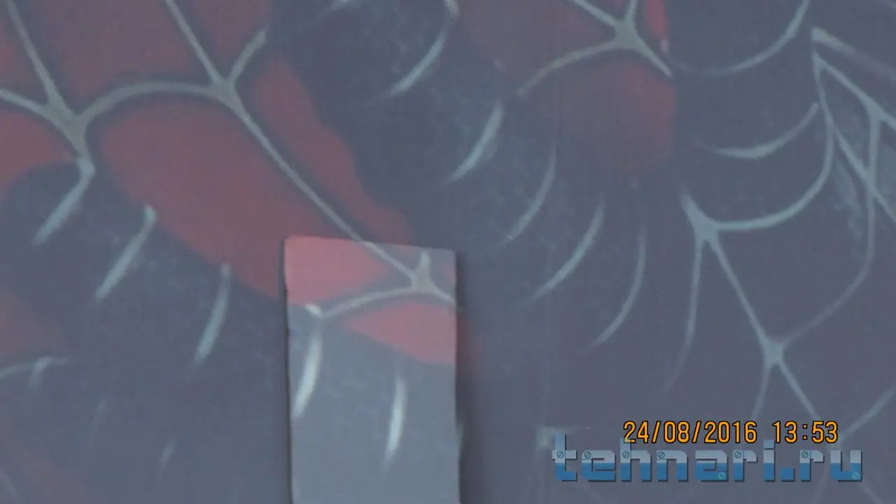

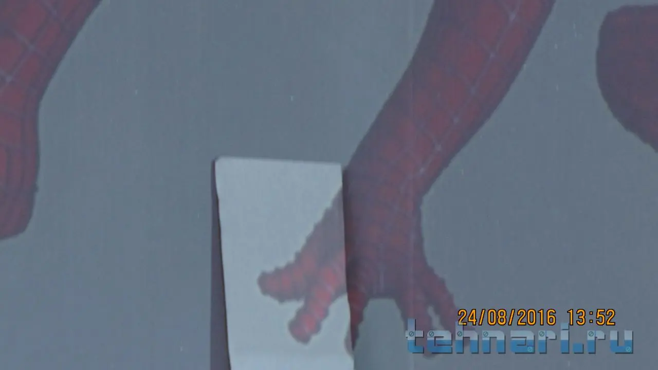

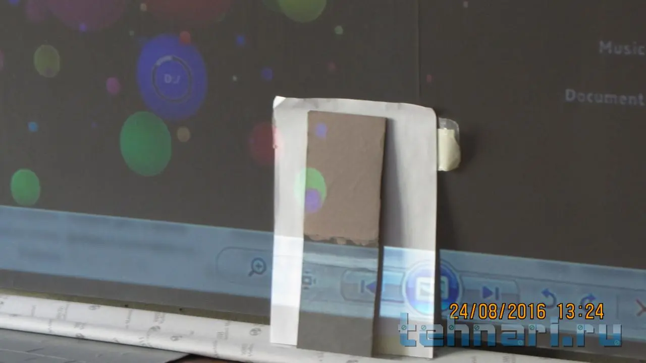

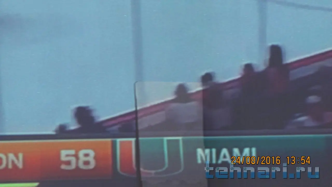

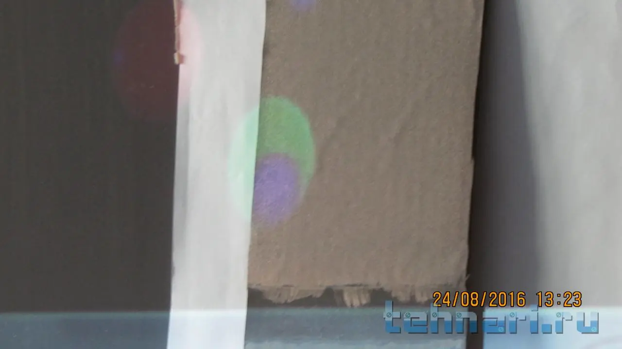

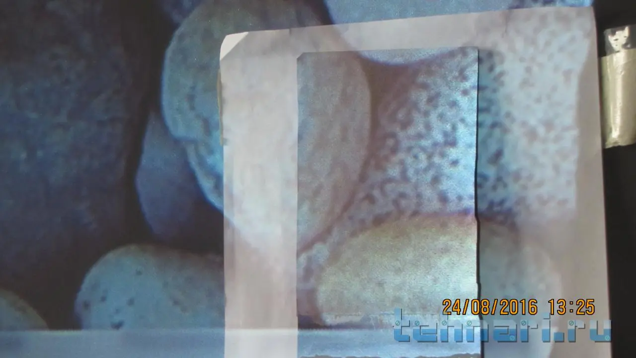

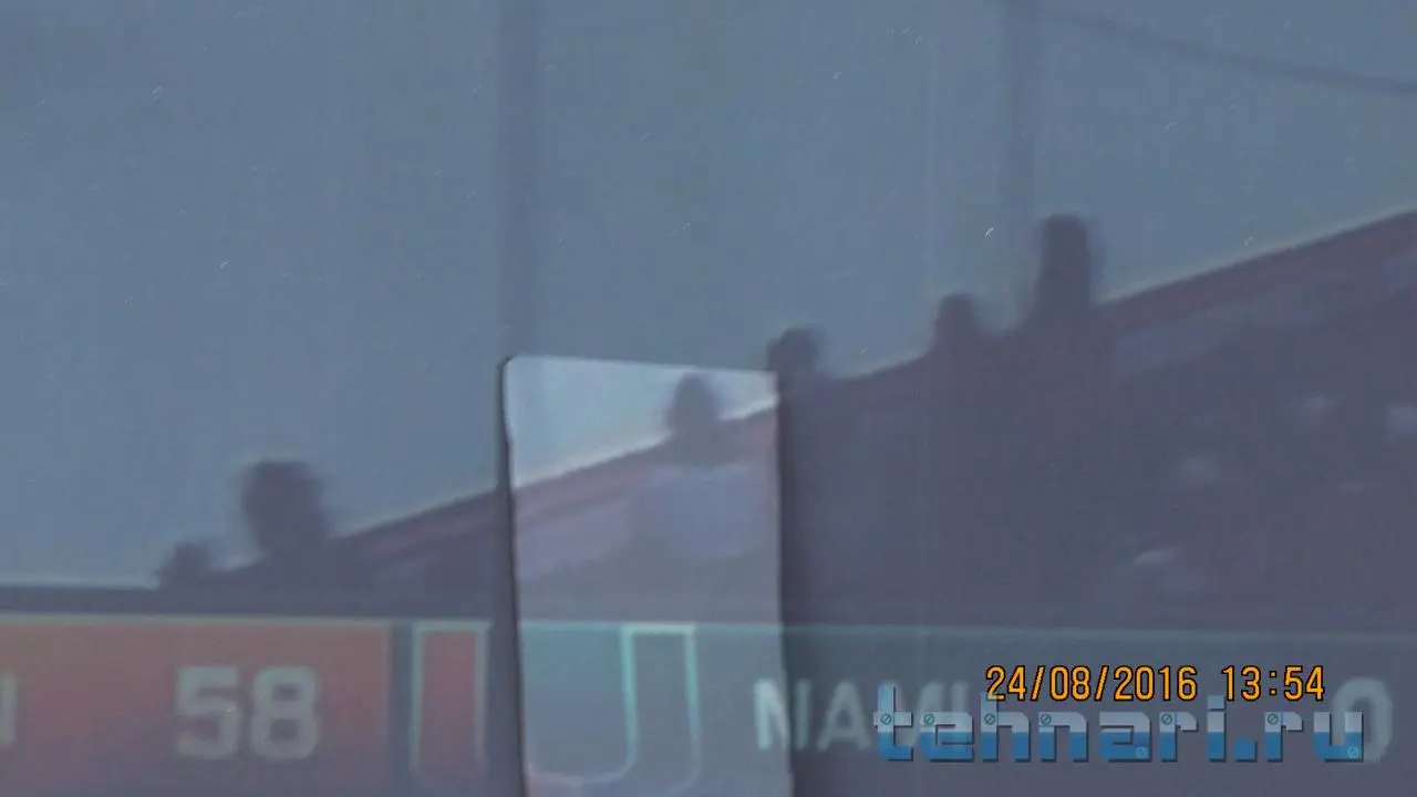

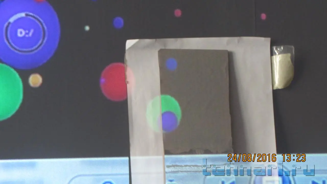

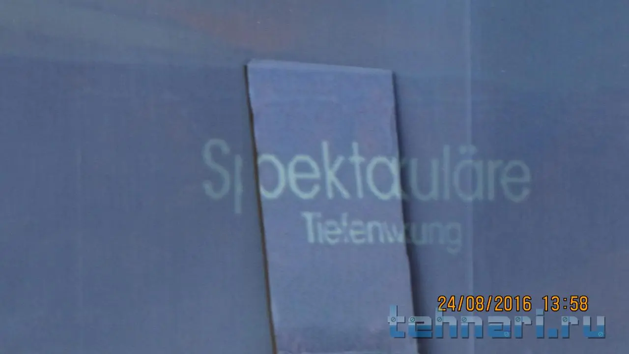

Вот пример пробника -ткань 8803H покрыта VGT(перлам хамелеон) банку перепутал с обычным VGT бел перл...Но так же интересно по наблюдать..Свойства ткани изменились..Но пока не понимаю плохо это или хорошо..Проделаю пробы на разных пробниках и понаблюдаю..Хамелеон добавляет красноты и это сбивает с толку..Но в целом эффект понятен-работает!!!

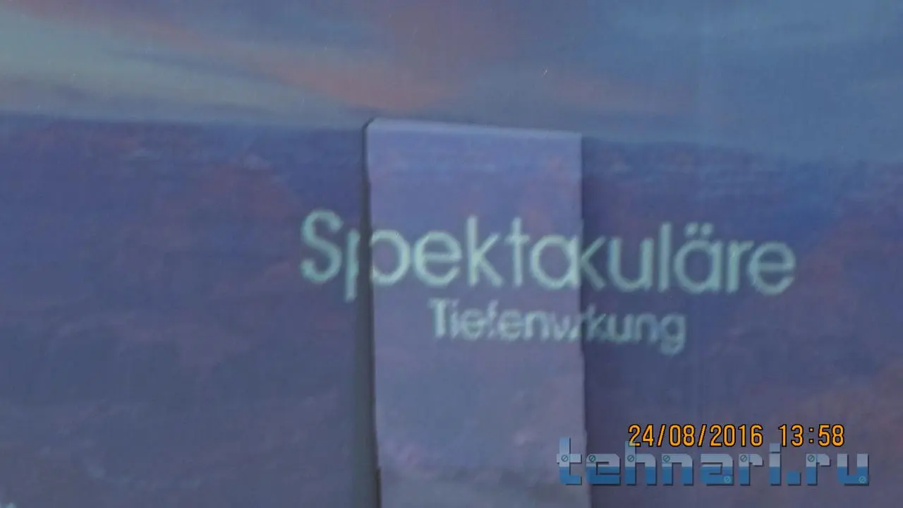

Но почему то есть мысль VGT смешивать с шариками и наносить на черный слой..При наложении на ткань краски пробник заметно становиться светлее(но над этим можно поработать..) Мне пока не нравиться грязь на белом(как пелена грязи перед картинкой..) На чистой ткани картинка кристально чистая...Но краска расширяет угол обзора до 40 градусов, а у линзы яркость заметно просела..При сьемке окно не зашторино дневной свет яркий..
Еще фотки..Черный по уровню ниже(но краска светлая) тут надо подумать в общем..

Вообще в комнате очень светло..Надо вечером глянуть.Но в целом не так уж плохо.
Потому что надо именно в сравнении находить различия и оценивать выгоду того или иного метода..Вообще чем то похоже на нанесенный воск на ткань но менее высветляет чёрный.И под углом картинка имеет отличие..Буду детально изучать.Может и получиться слияние двух экранов-ткань+краска(полу прозрачная) ..Хотя лак и база имеют более чистую картинку.
С помощью линзы Френеля, в этих проекторах "исправляется" трапеция и создаётся плоское поле засветки. Перенос элемента не даст ничего хорошего, хотя-бы из-за другого необходимого фокусного расстояния.

Линза Френеля за трапецию не отвечает так как направляет свет вперёд..В этом её смысл..Но в данном проекторе получается что картинка с матрицы (переноситься) на линзу Френеля и так путём наклона изменяют механически трапецию..Но на сколько я понял в проекторах за трапецию отвечает электроника..нет физического смещения оптики..За все отвечает чип DLP
В unic с ног на голову переделано и от сюда яркое пятно в центре..Валик ворс короткий(мой выбор) эффект зависит от длинны ворса, чем длиннее тем больше краски впитается..И краска жидкая,текучесть играет роль.
