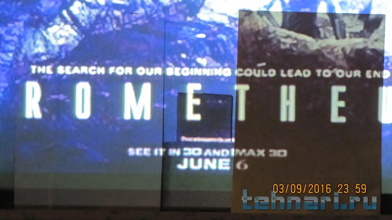

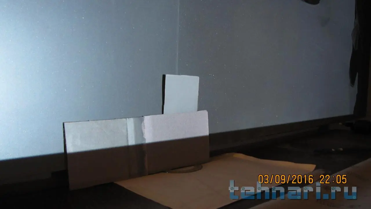

HCORE, я не отступник, но можно все таки сравнение пробника с белой тканью?

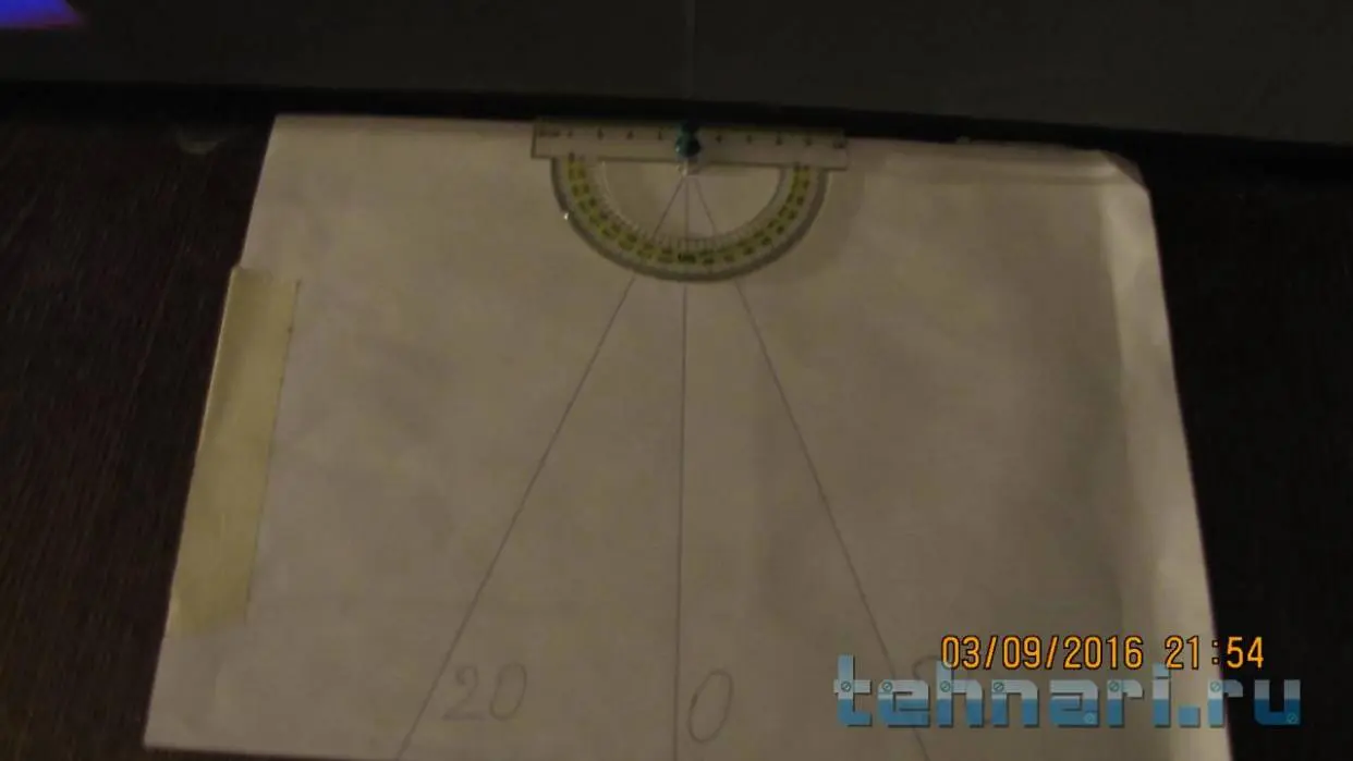

И желательно ровно на 20град ,те у Вас где-то в метре от оси проектор-экран. Можно и 1,1-1,2м..А вместо белого экрана листок белой офисной бумаги.Пробник+ткань+белая бумага+белый цвет от проектора.. Истина нужна.

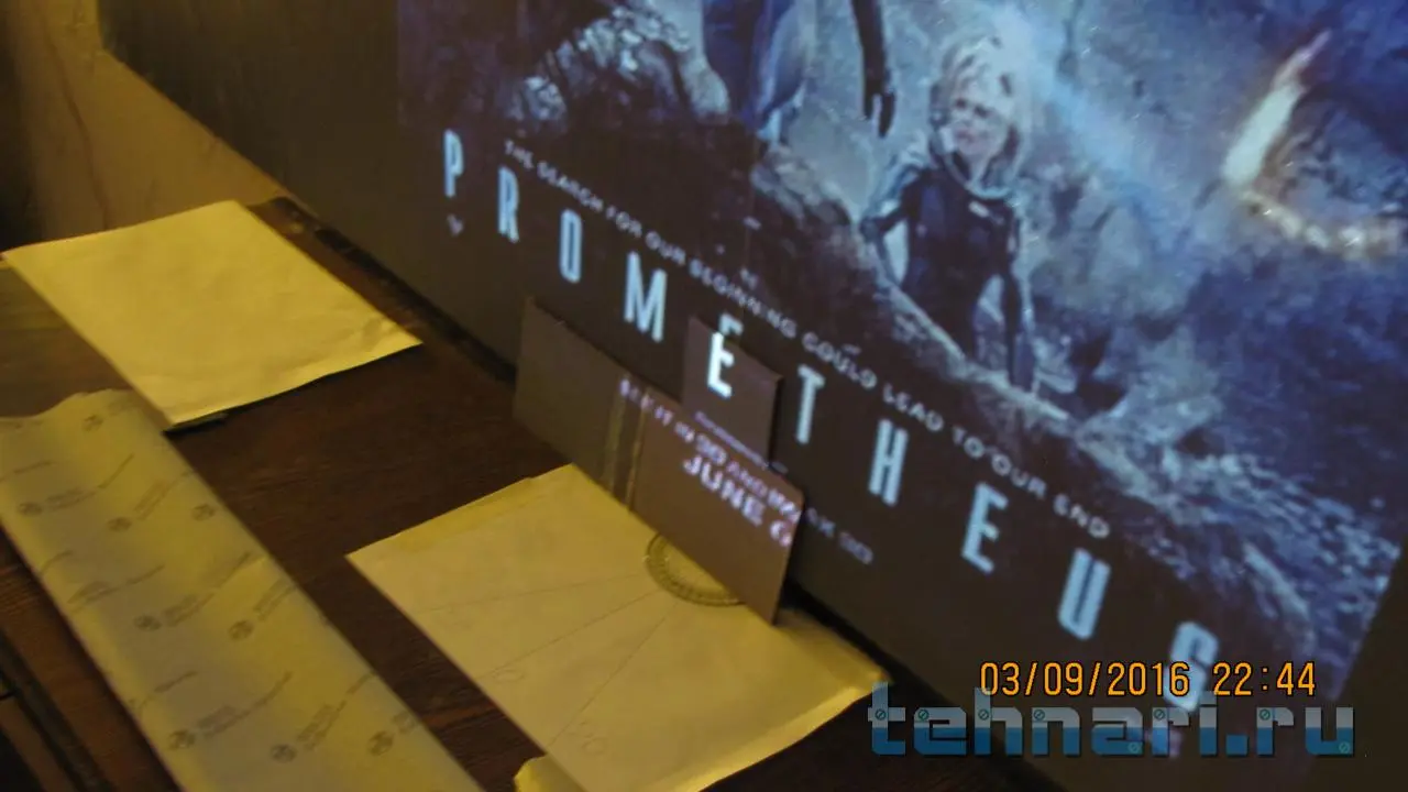

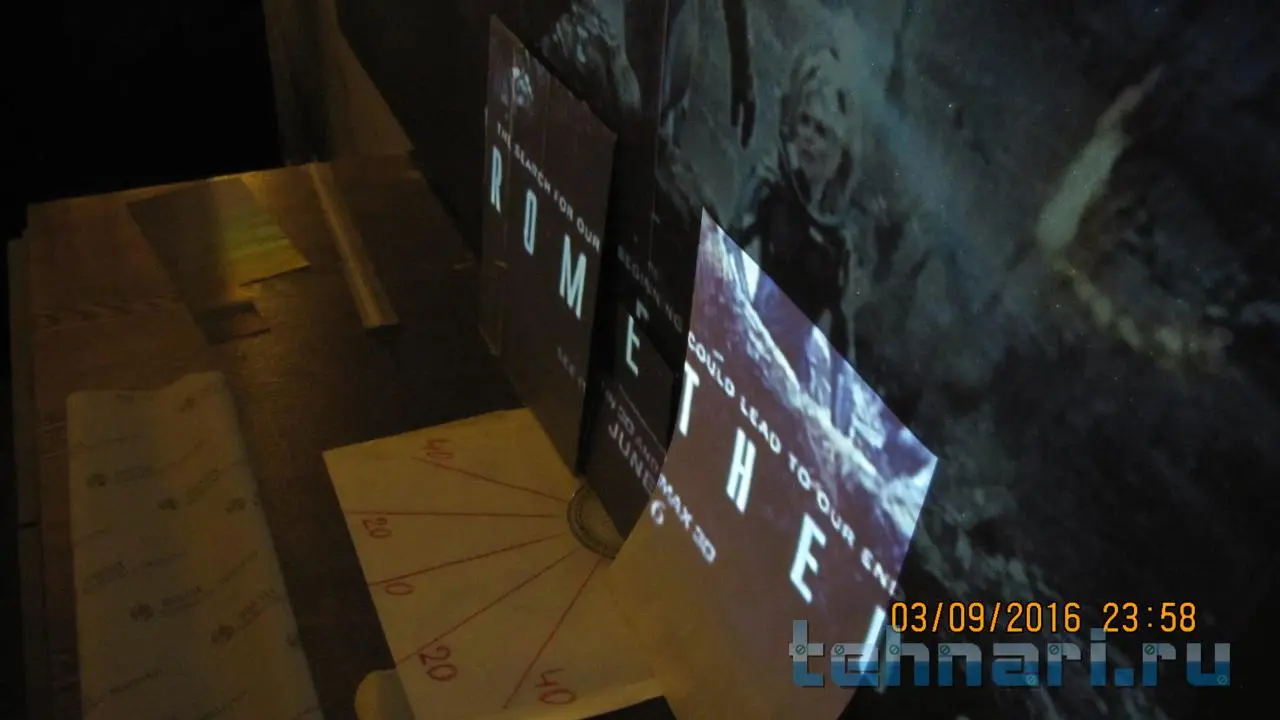

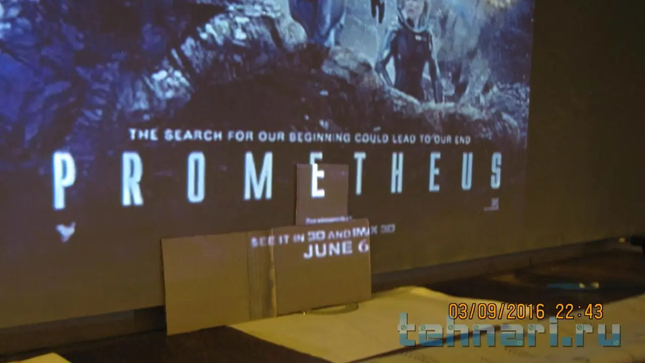

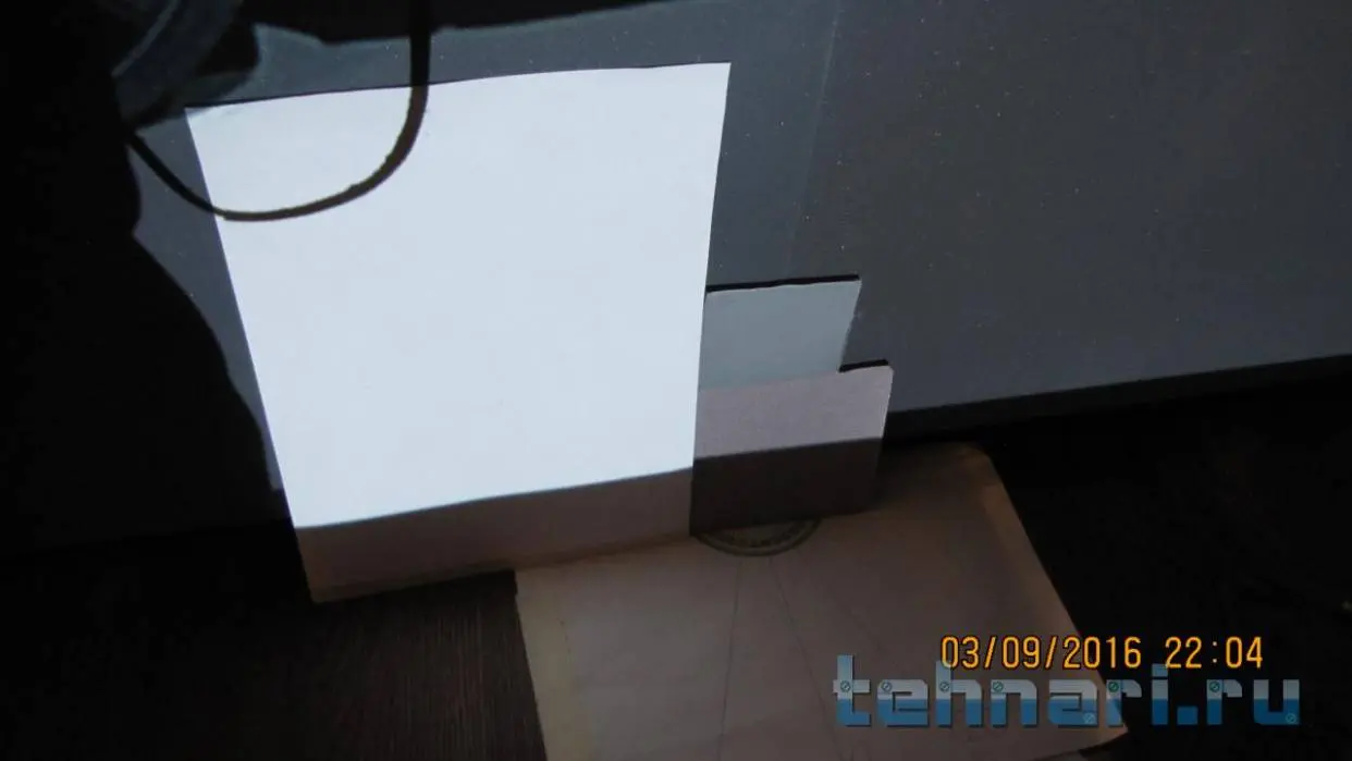

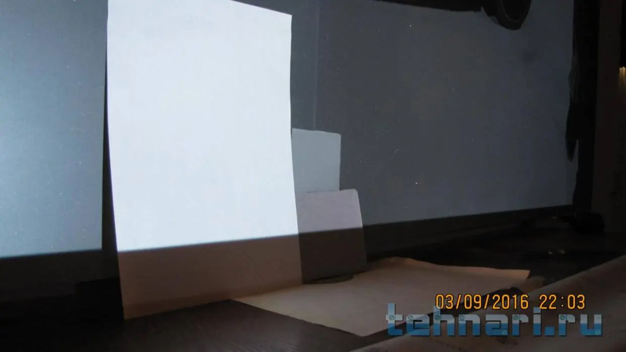

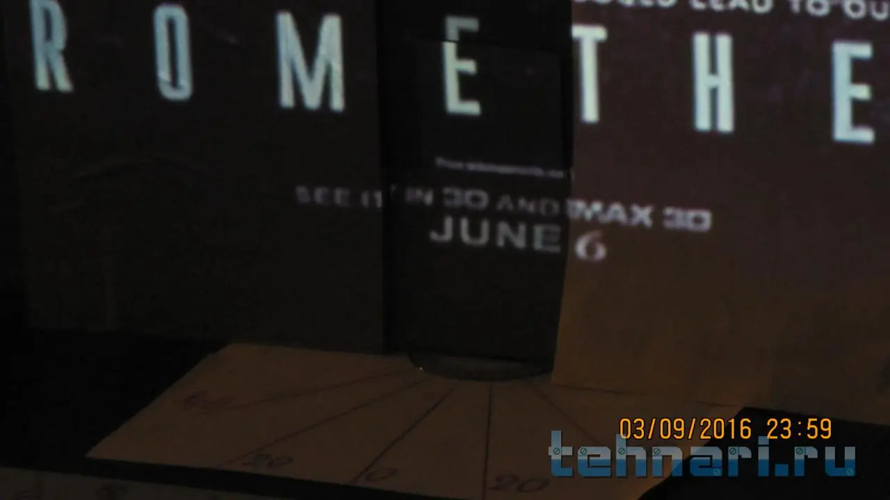

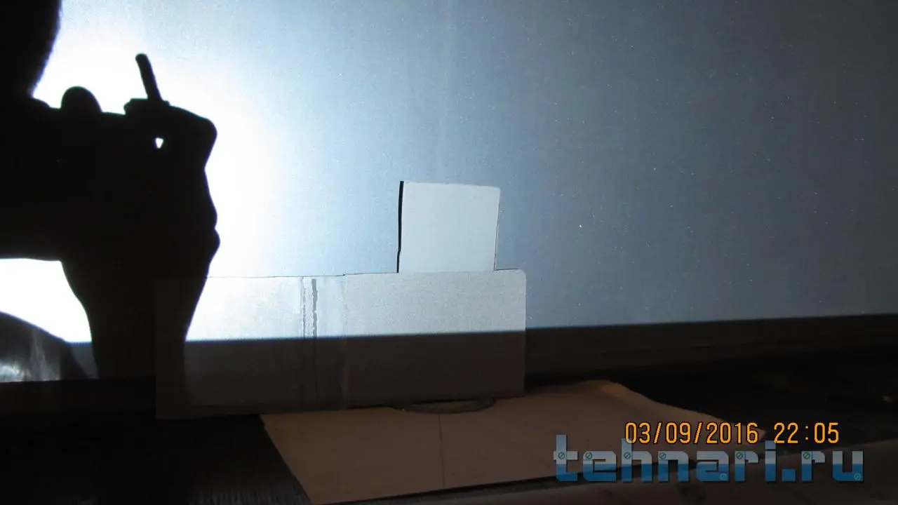

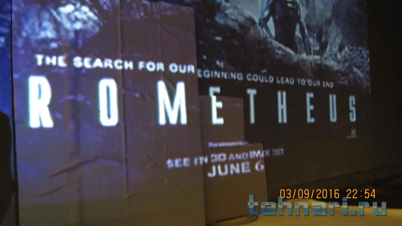

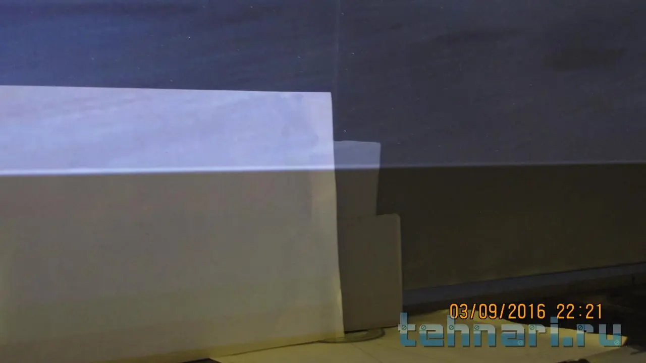

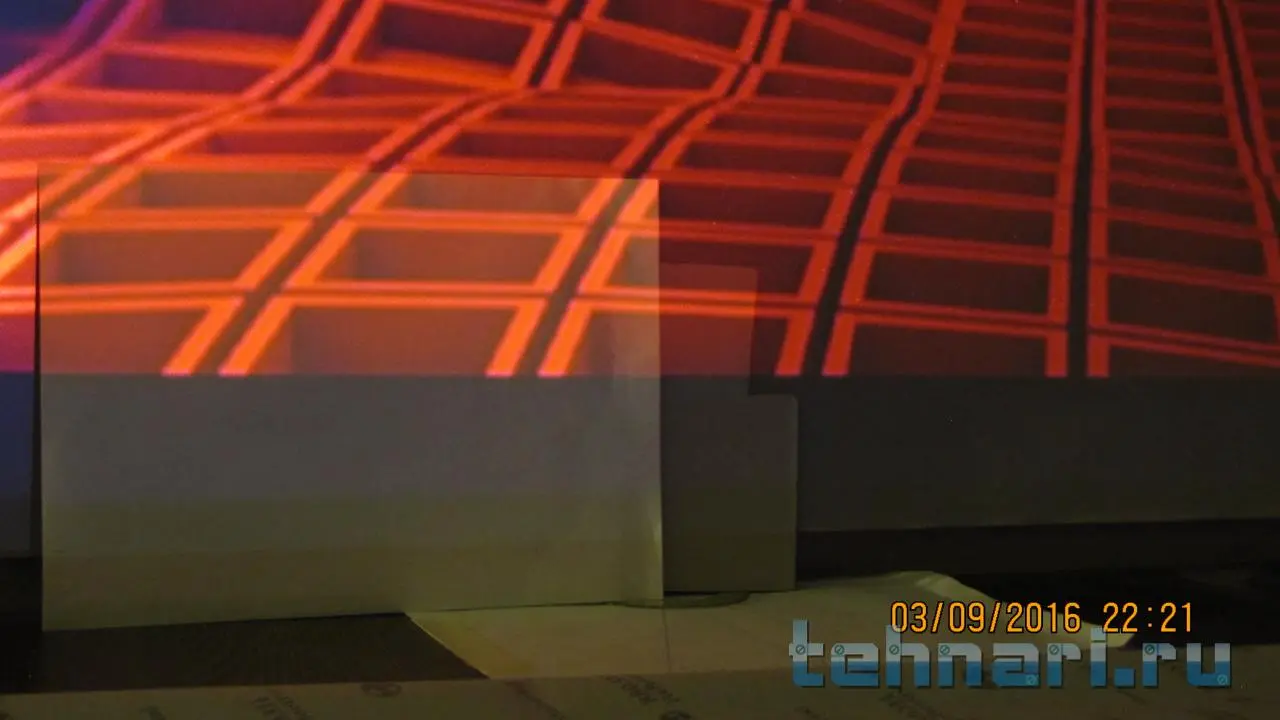

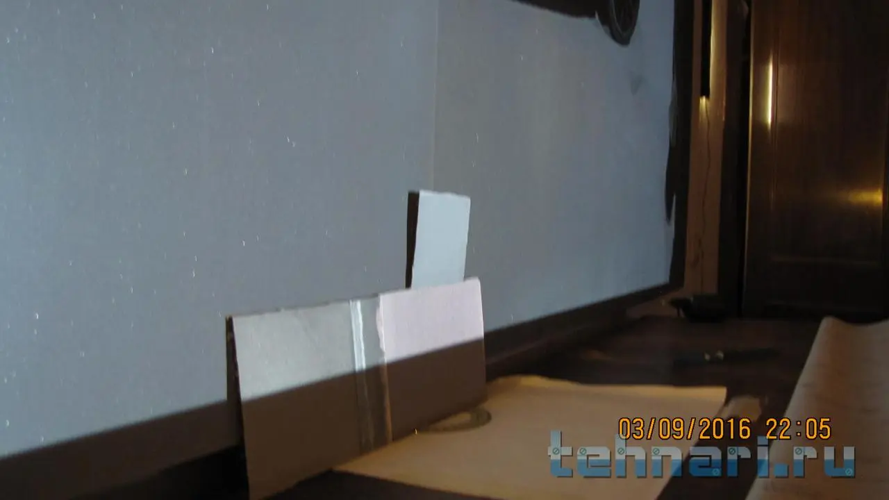

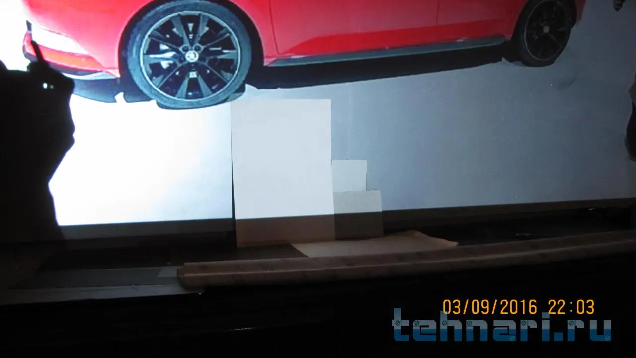

utybr я устал спорить что не правильно сравнивать серый материал и белый..Но извольте..Сравнение с листом а4 и без..Пофоткал побыстрому не ругайтесь строго..
    16.9 KB · Просмотры: 90
    26.5 KB · Просмотры: 101
    22.8 KB · Просмотры: 85
    16.7 KB · Просмотры: 87
    17.4 KB · Просмотры: 84
    16.3 KB · Просмотры: 82
    22.6 KB · Просмотры: 86
    22.4 KB · Просмотры: 72
    23.5 KB · Просмотры: 96
    21.2 KB · Просмотры: 92

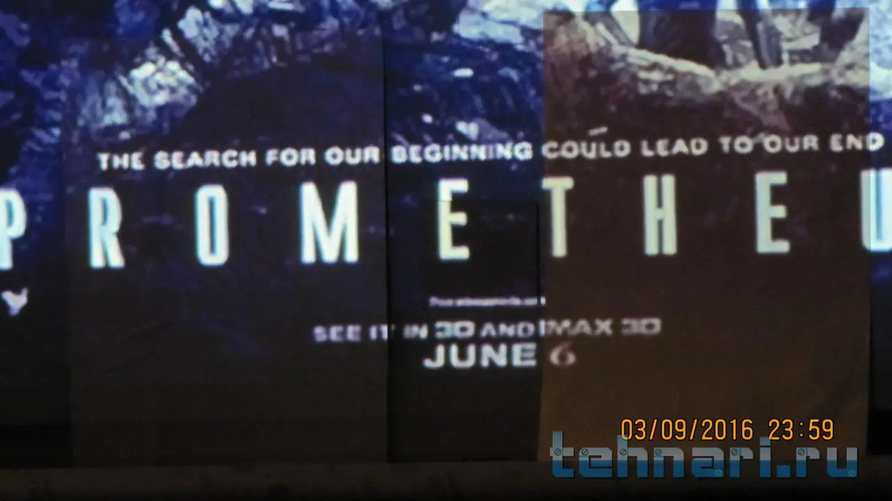

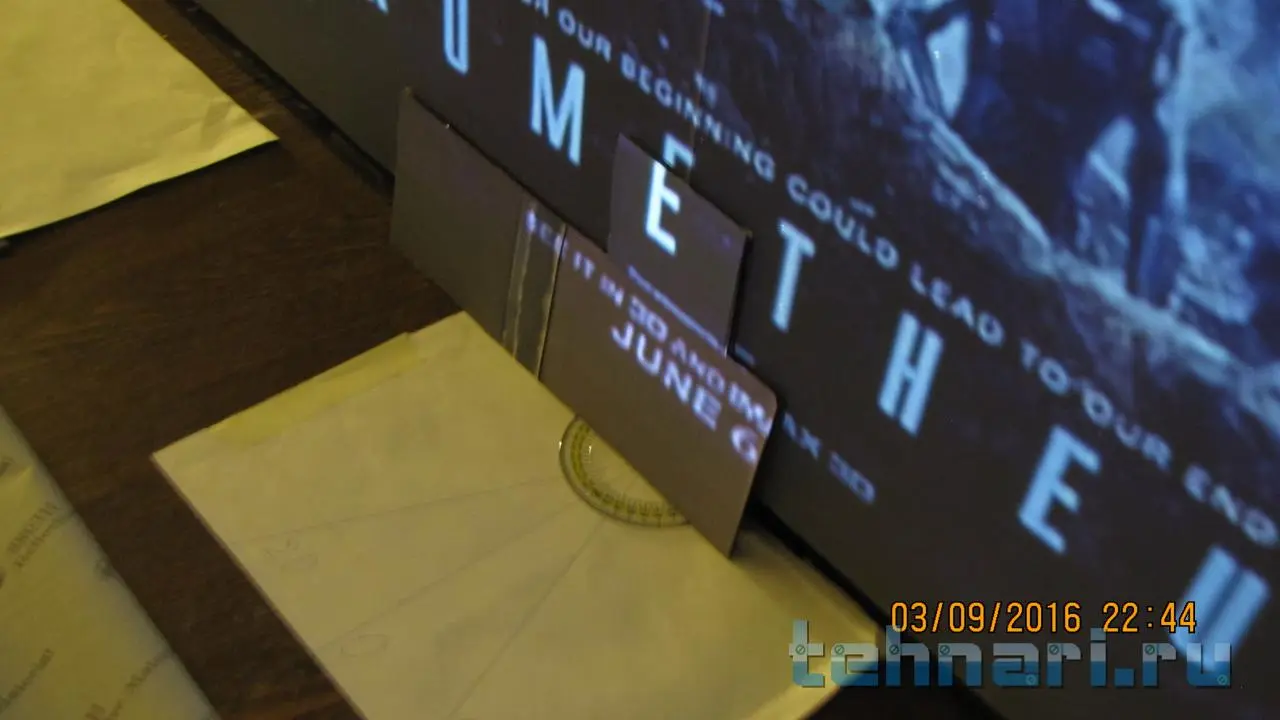

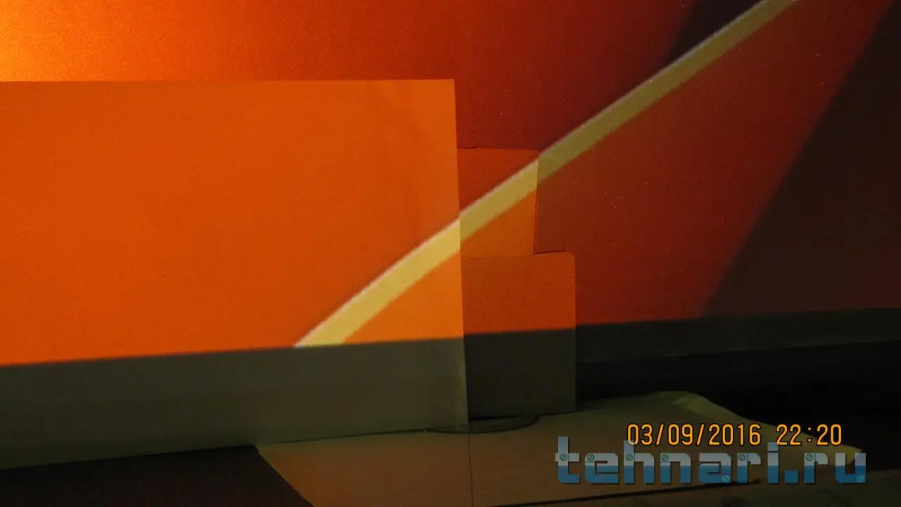

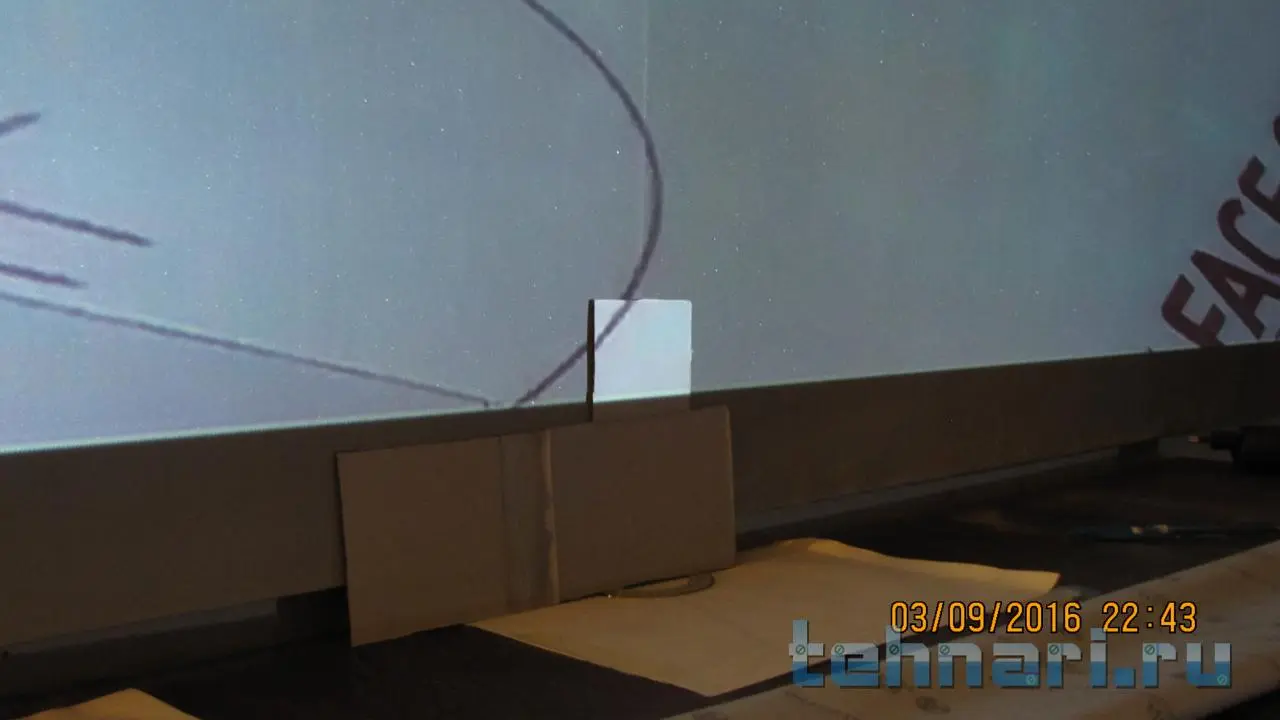

utybr назовите как Вам угодно -угол обзора или угол наблюдения но я вижу разницу с основным экраном(а экран уже модифицированная ткань) но на пробнике картинка ярче под углами шире 20 градусов.Я не знаю как назвать это явление....Но при сьемке на листе а 4 напрочь отсутствует уровень черного..И я вижу сам белый лист а не картинку на нем..Фотик думаю так же реагирует.Ну да ладно пусть каждый при своих убеждениях останется.

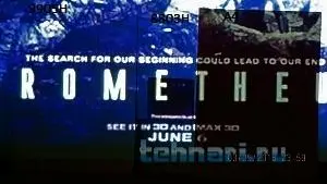

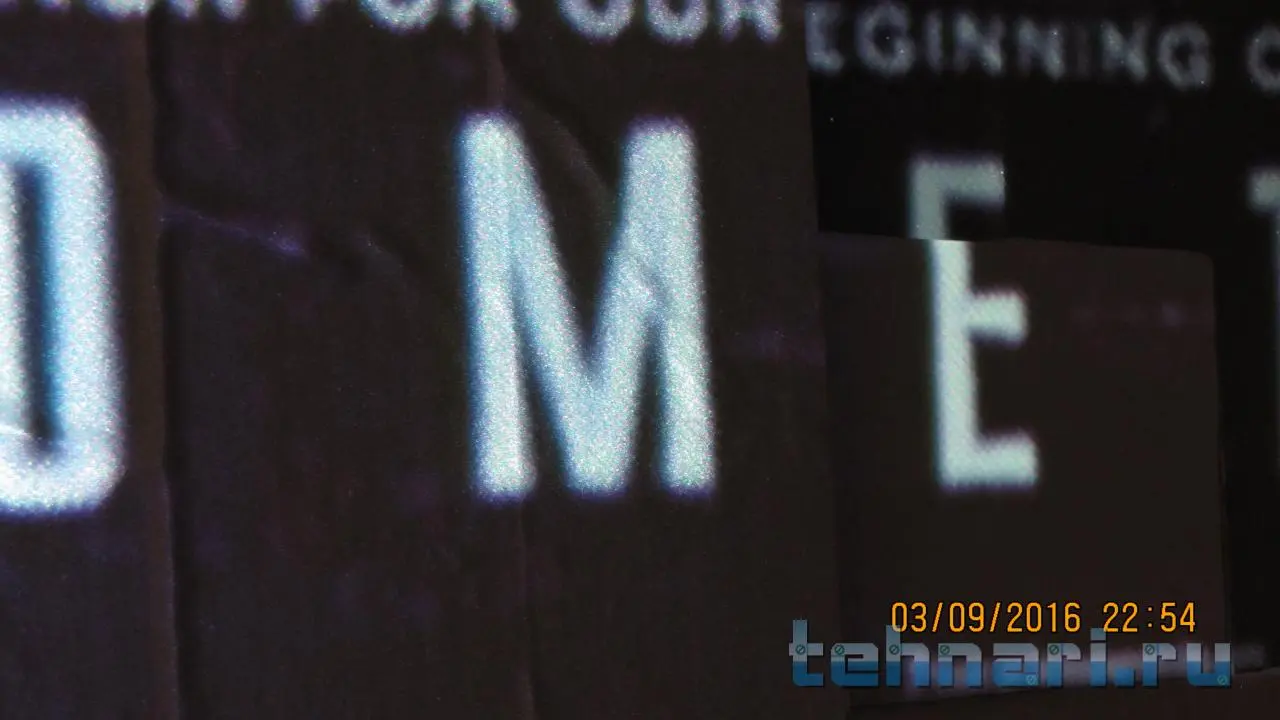

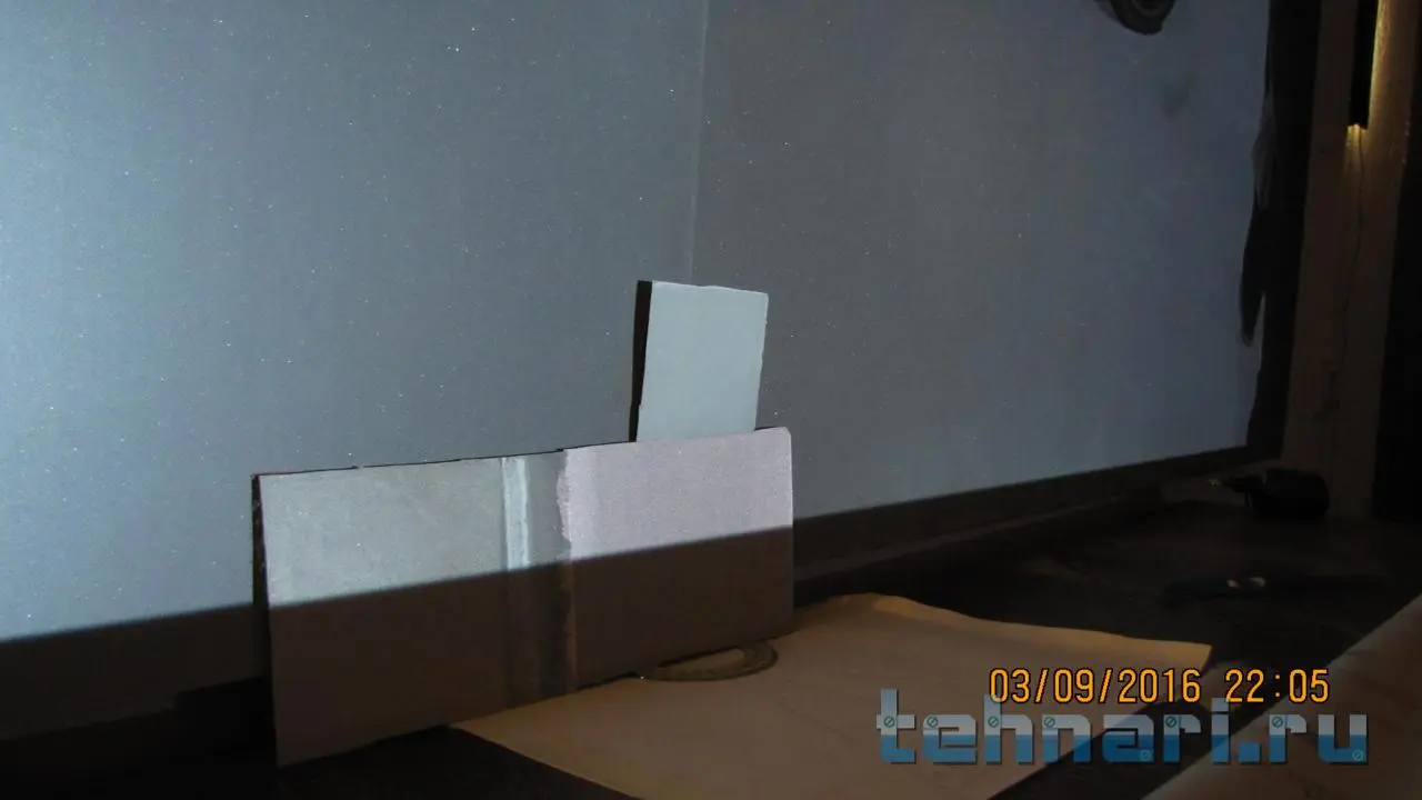

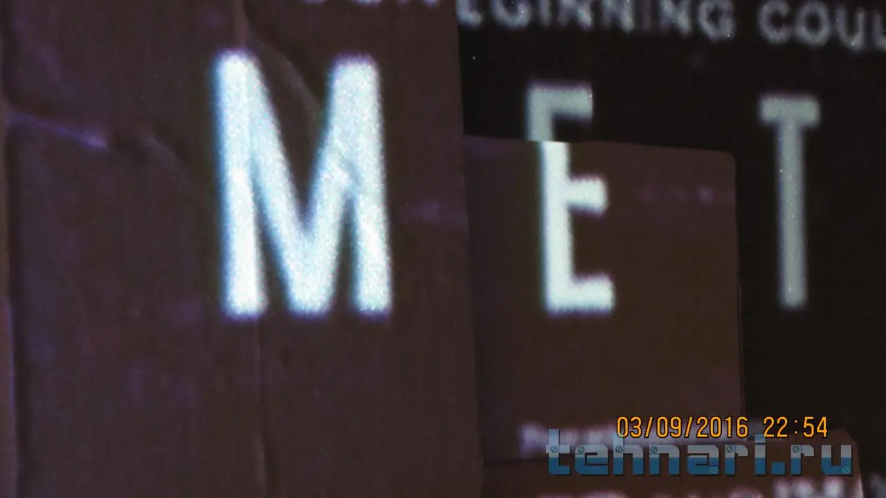

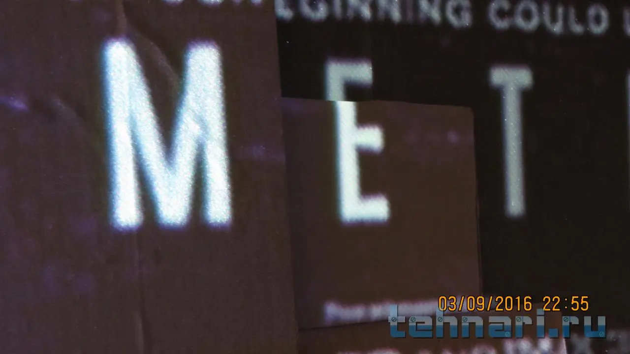

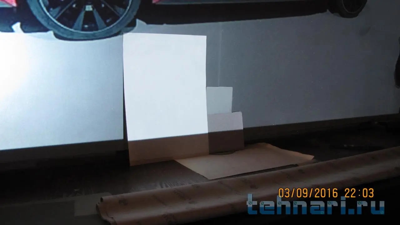

Сначала мне показалось что просто пробник светлее чем ткань и по этому ярче но поведение пробника под разными углами говорит что изменилось свойство отражения..Пробник не просто светлее (он работает по иному..)

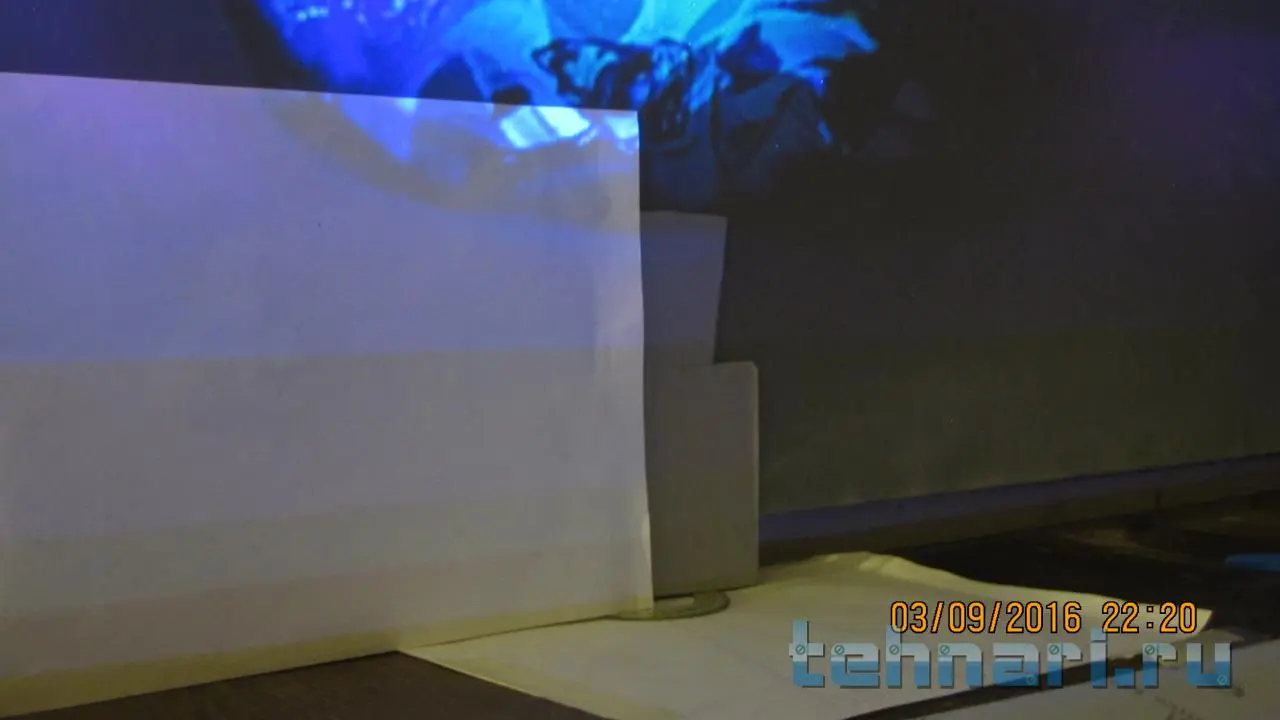

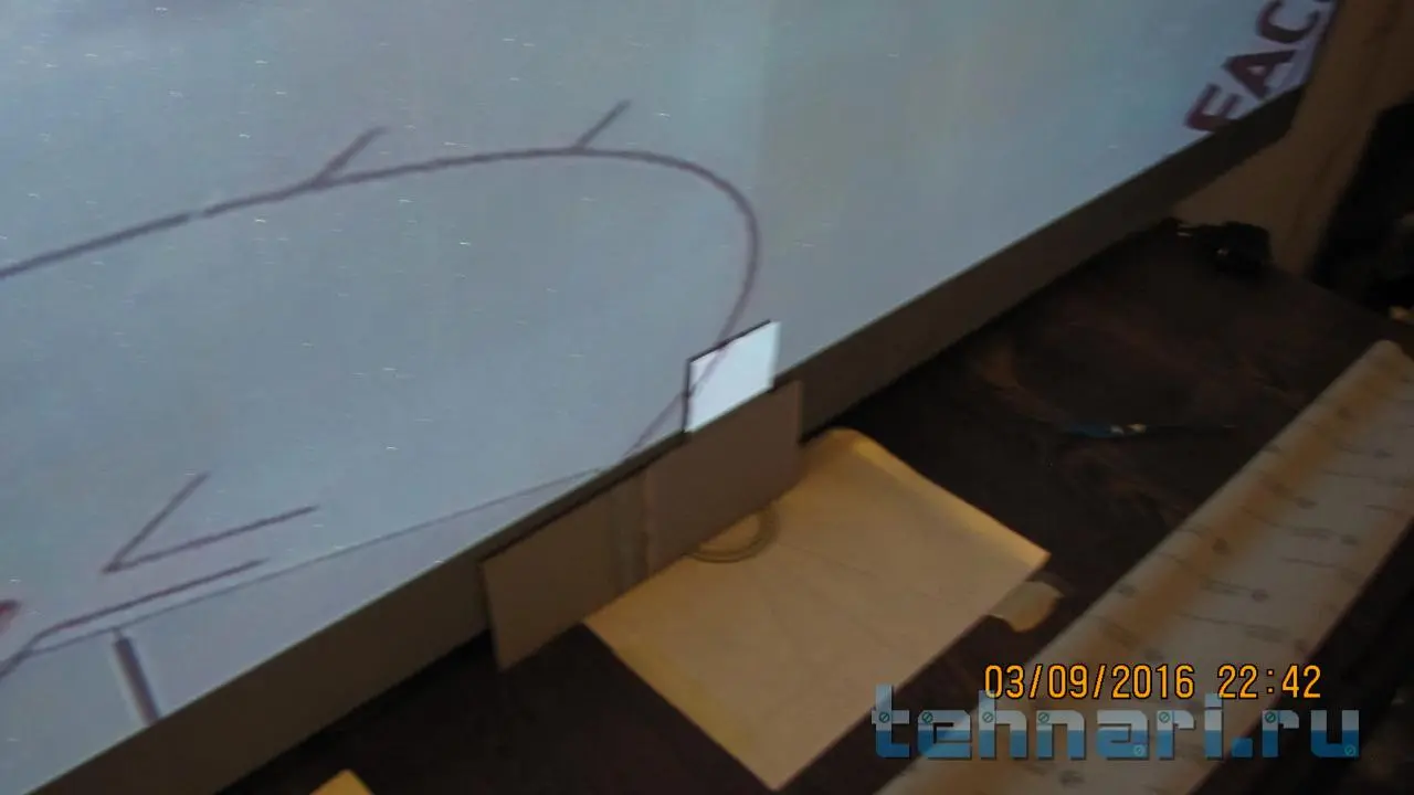

Еще не много фоток..Уровень черного зрительно не выглядит на пробнике светлее -так видит фотик..Пробуйте и увидите сами.Но главное что ткань сохраняет свое свойство (как не странно)

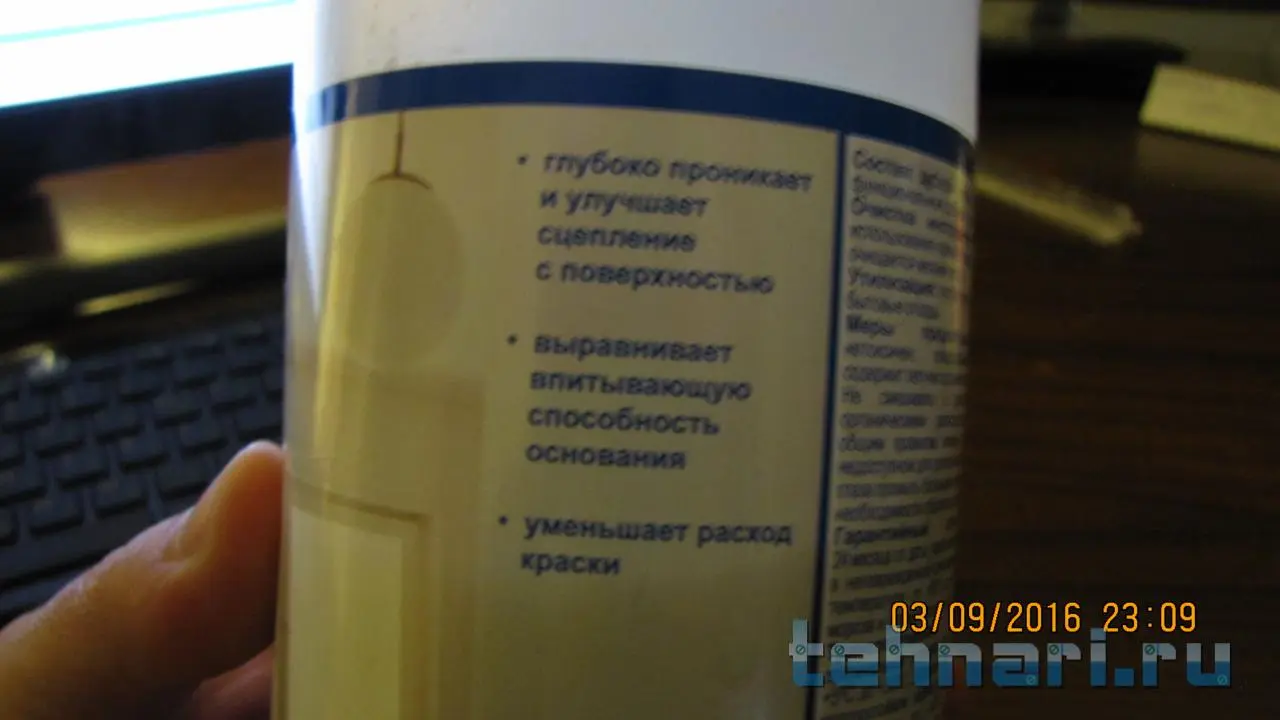

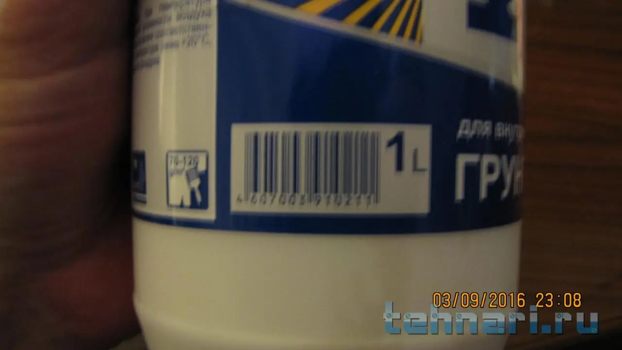

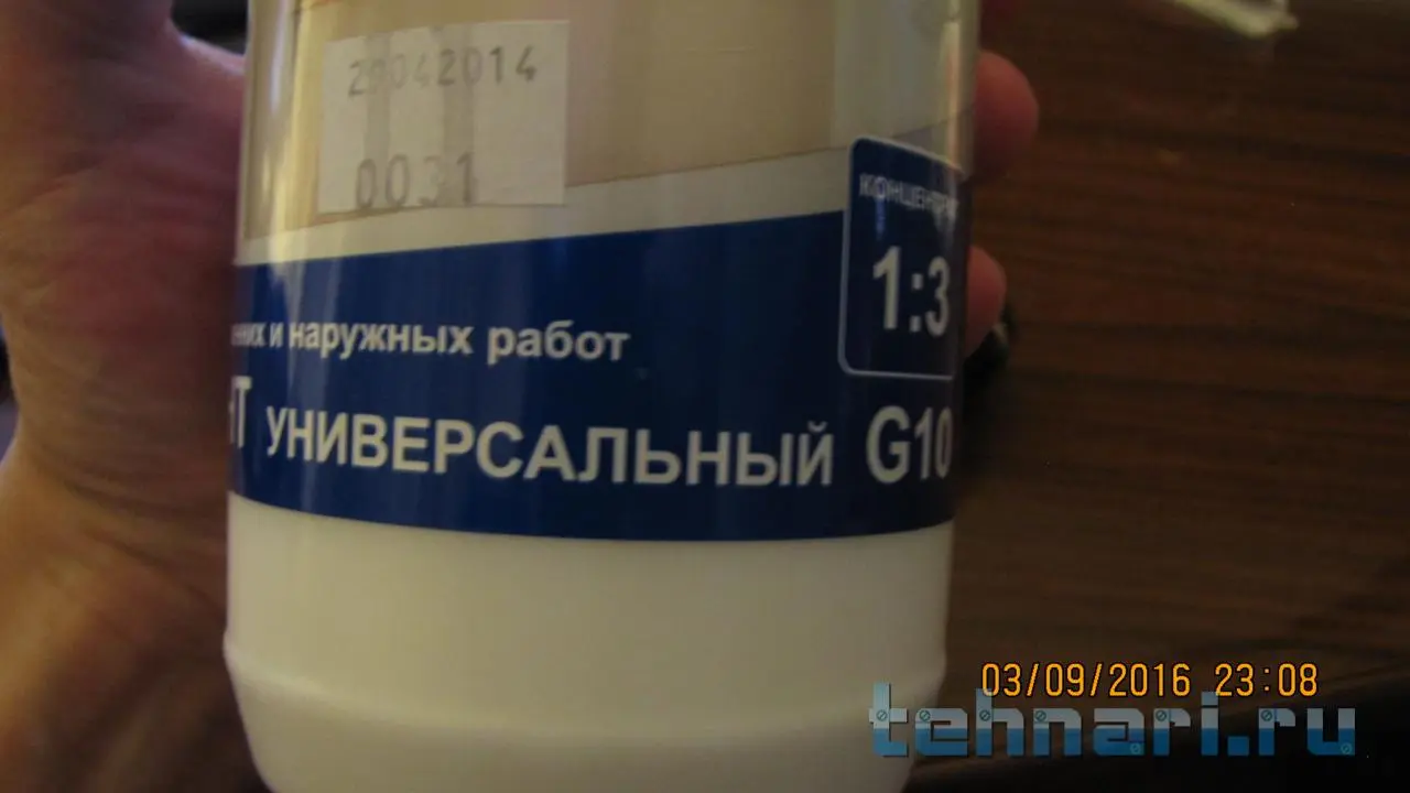

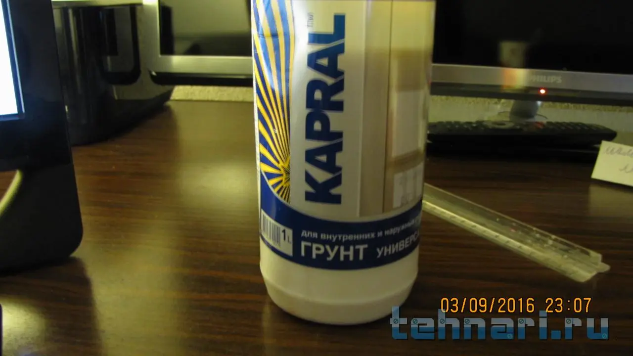

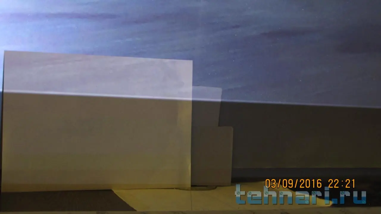

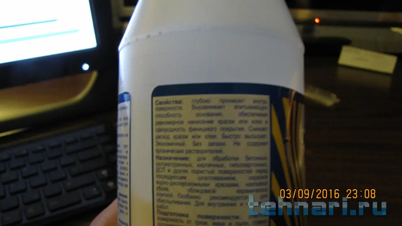

Да для верхних проекторов подойдёт..Начать с пропорции 10ml -(грунтовкиКапрал)+1ml(база ) угол шире на 10-15 градусов..Если увеличить (база)до 2ml ещё шире угол и т д..Тщательно перемешать миксером
Забил в гугле капрал, вылезло множество марок грунтовок , можно уточнить марку? и ещё база А или Д? и чей фирмы?

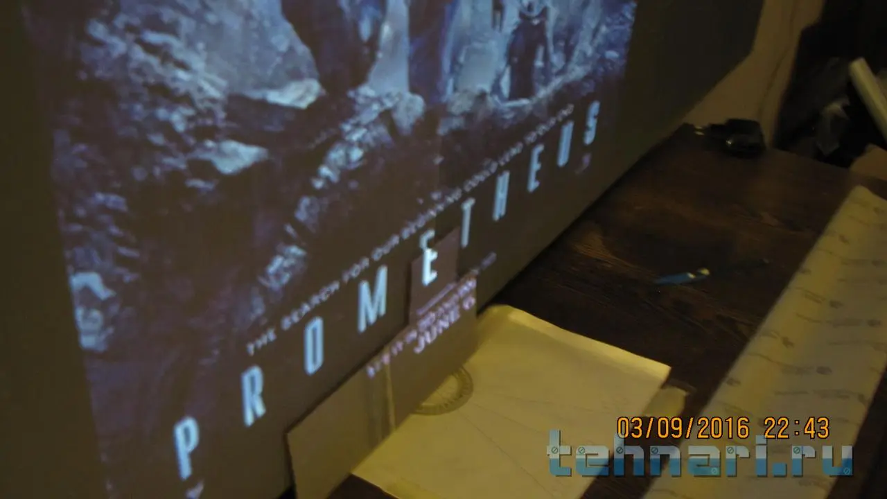

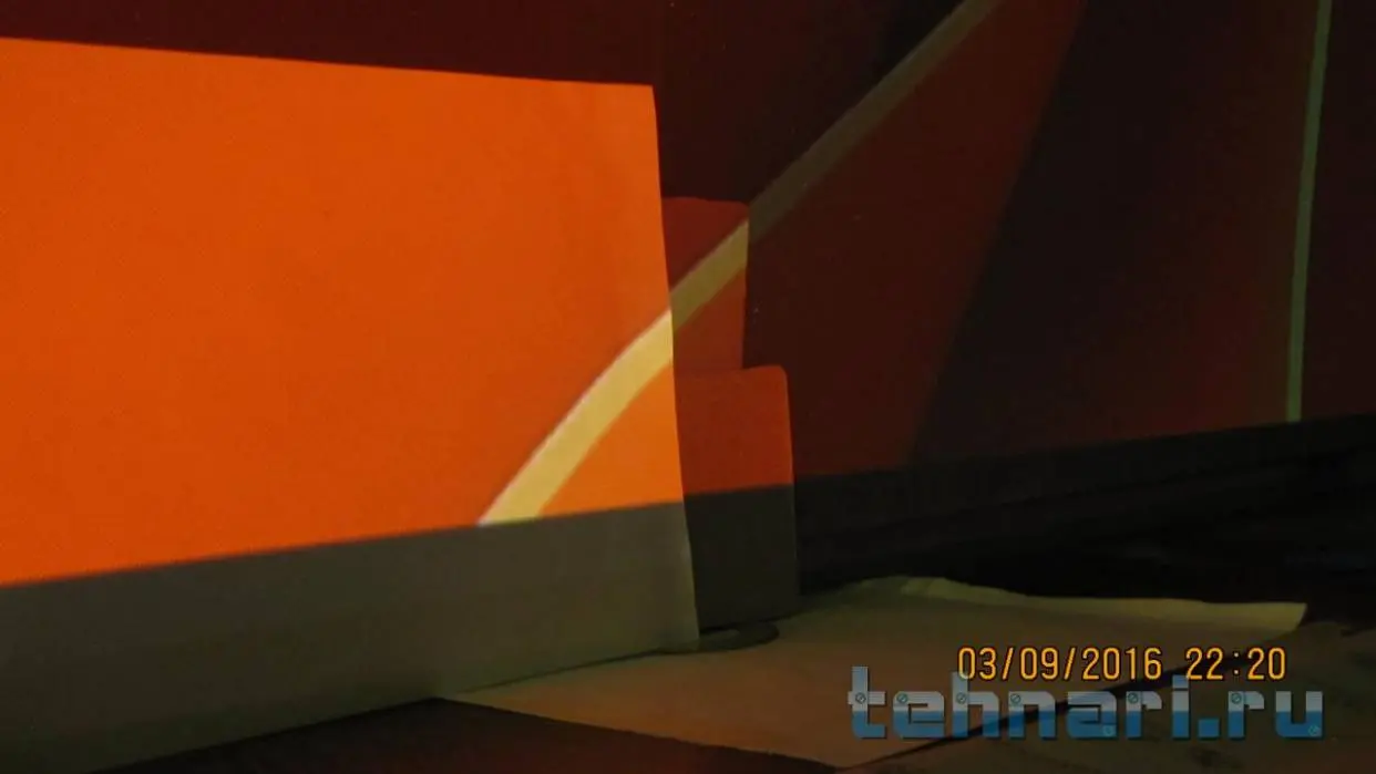

Сравнение термо пленки 9905H (большой пробник ) и маленький пробник 8803H+слой...На малом пробнике практически отсутствуют блески(их вблизи не разглядеть) и пленка светлее по оттенку серого.на пробнике с верхним слоем картинка четче и чистая,на пробнике из пленки можно разглядеть сверкающие частицы(похоже как было с краской VGT)цветной шум.

А я и не ругаюсь. По Кусиления картина мне ясна. За пределами 20гр на пробнике(пробниках) коэф усиления стал выше чем на ткани,но все равно не стал выше 1,те не стал выше коэф усиления белой бумаги(=белому баннеру). По яркости изобр за пределами 20гр белая бумага выигрывает и у ткани,и у пробников.
Вывод.За пределами +-20гр пробники имеют бОльший К усиления , чем у ткани,но он все равно не стал >1.
Но сочность и контрастность за пределами 20гр лучше у ткани и пробников,чем у белой бумаги.
Пробники и ткань между собой по сочности-контрастности-уровню черного оценивать я не буду по фото,тк вживую Вам лучше это сделать. Раз Вы считаете лучше,то я верю.

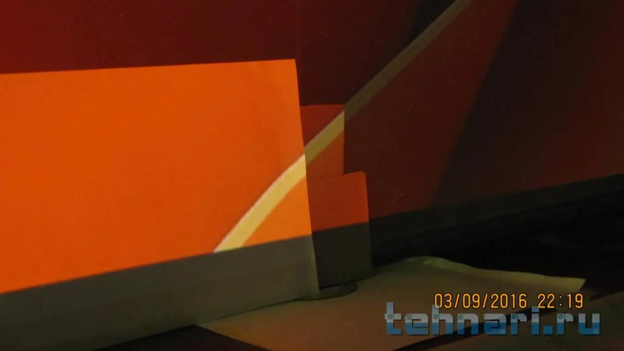

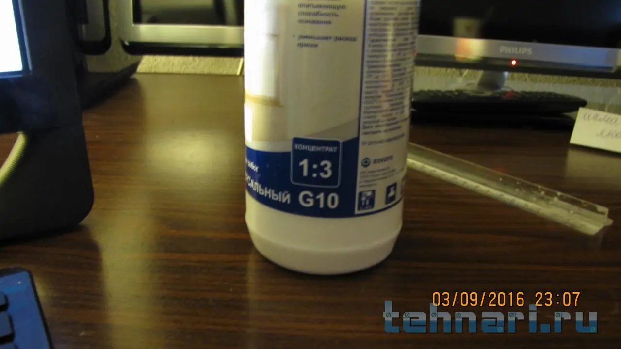

Фото грунтовки и БАЗА..Можете опробовать нанести чистую базу та ткань и потом сравнивать с другими пробниками..Но чистая база очень густая(плохо раскатывается валиком) Но может слой чистой база поверх ткани окажется для кого то лучшим вариантом как знать....И смесь она и есть самопальная пленка..Vinyl Matt BC

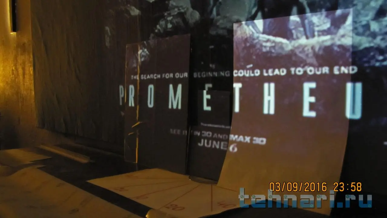

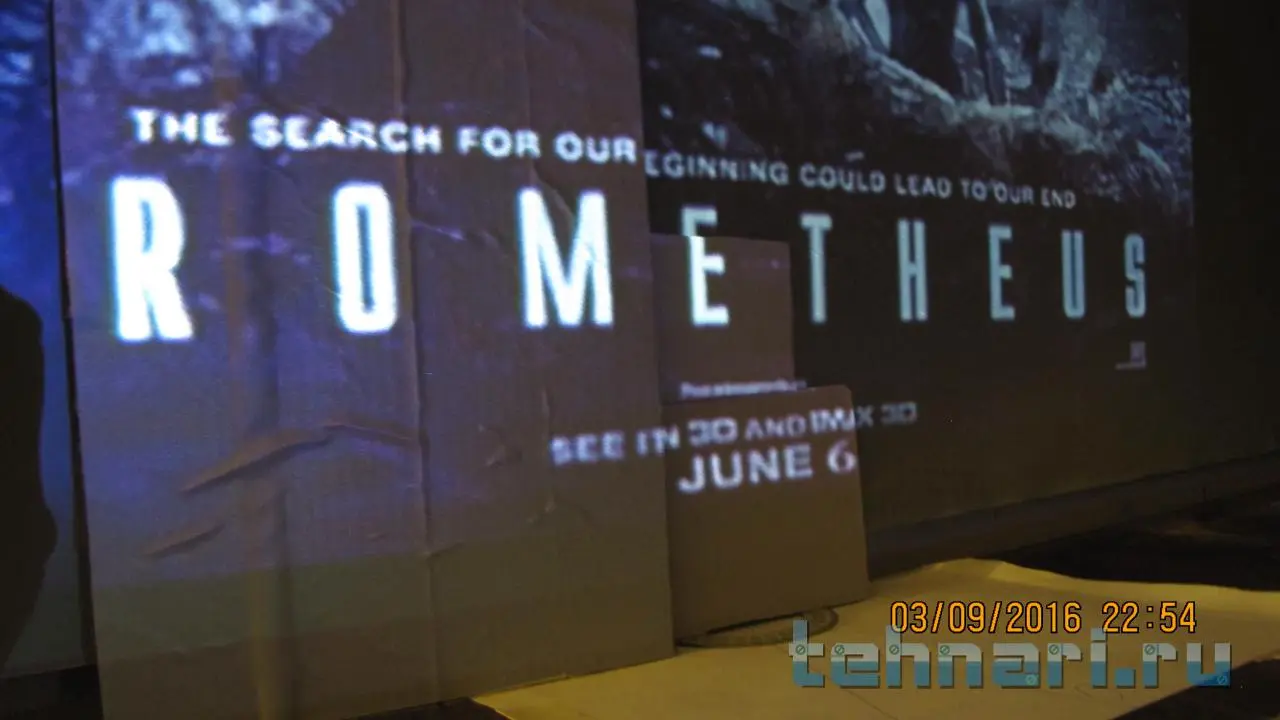

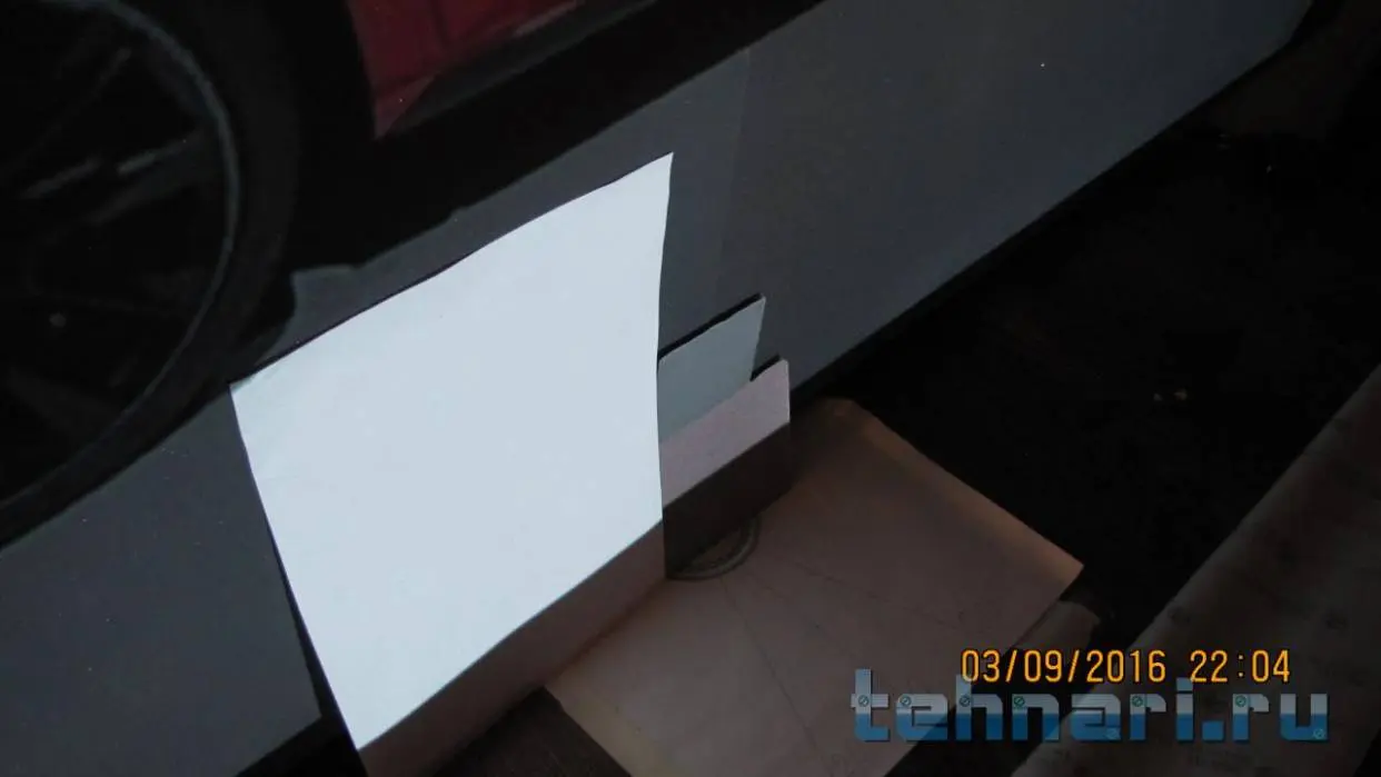

Это явление называется так,Вы подняли выше или приблизили снизу к 1 коэф усиления пробников за пределами +-20гр. Те у пробников он стал ,допустим,0,8,а не 0,5 как у чистой ткани.
Но злополучный угол +- 20град,где Кусиления =1, так и остался непобежденным.Он не стал ни +-25,ни тем более +-30 град. Это свойство микросферы с Кпреломл >1,9. Чтобы увеличить его(угол),надо,похоже ,микросфера с другим Кпреломления.

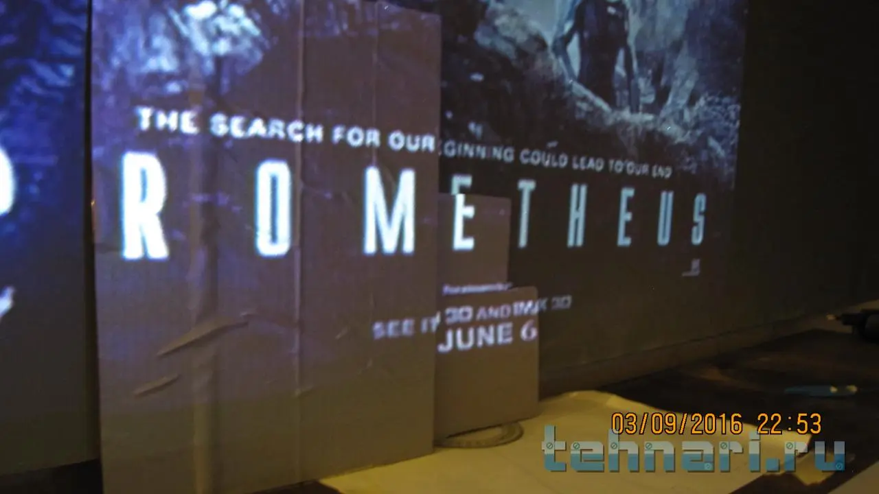

спасибо, и ещё для полноты ощущения присутствия можно видео выложить снимая переходя из одного угла в другой через центр чтобы понять как меняется яркость. заранее благодарен!!!
utybr возможно что так но пиковая яркость срезана сильно(у линзы и+5 градусов)
Но так экран будет иметь свойства и Черного и белого экранов..Узко направленного и рассеивающего? Даже не знаю как это описать,но ранее пробники так не работали..
Видео залью позже.
Только чтобы были одновременно и бумага ,и пробники. И та бумага,что с транспортиром и углами,если конечно удастся ее увидеть.

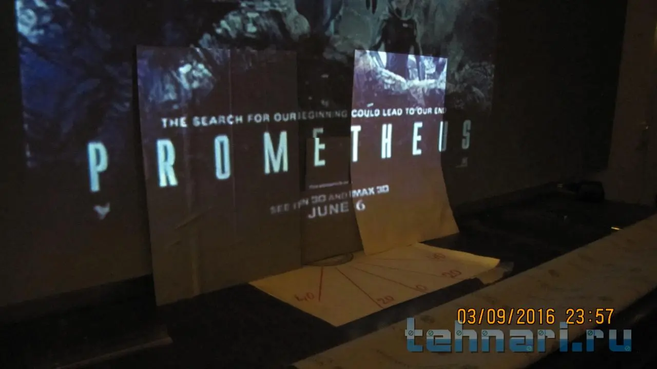

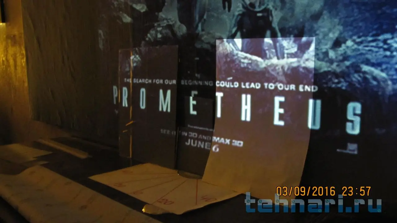

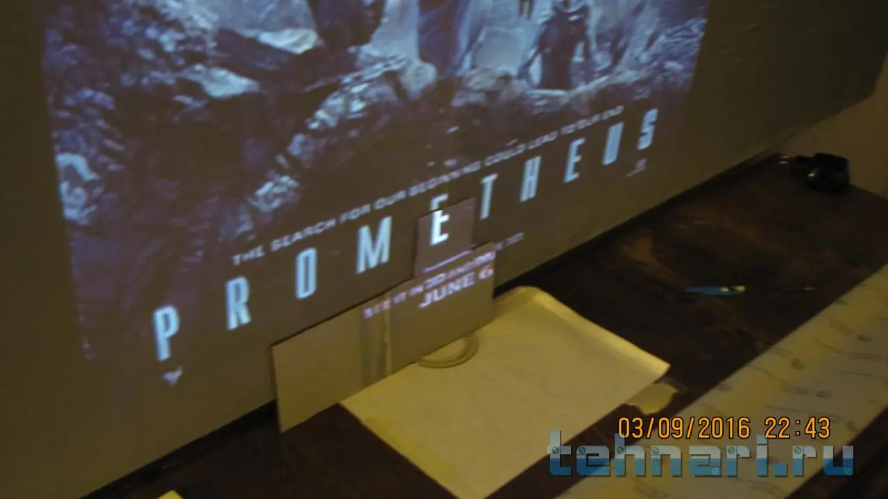

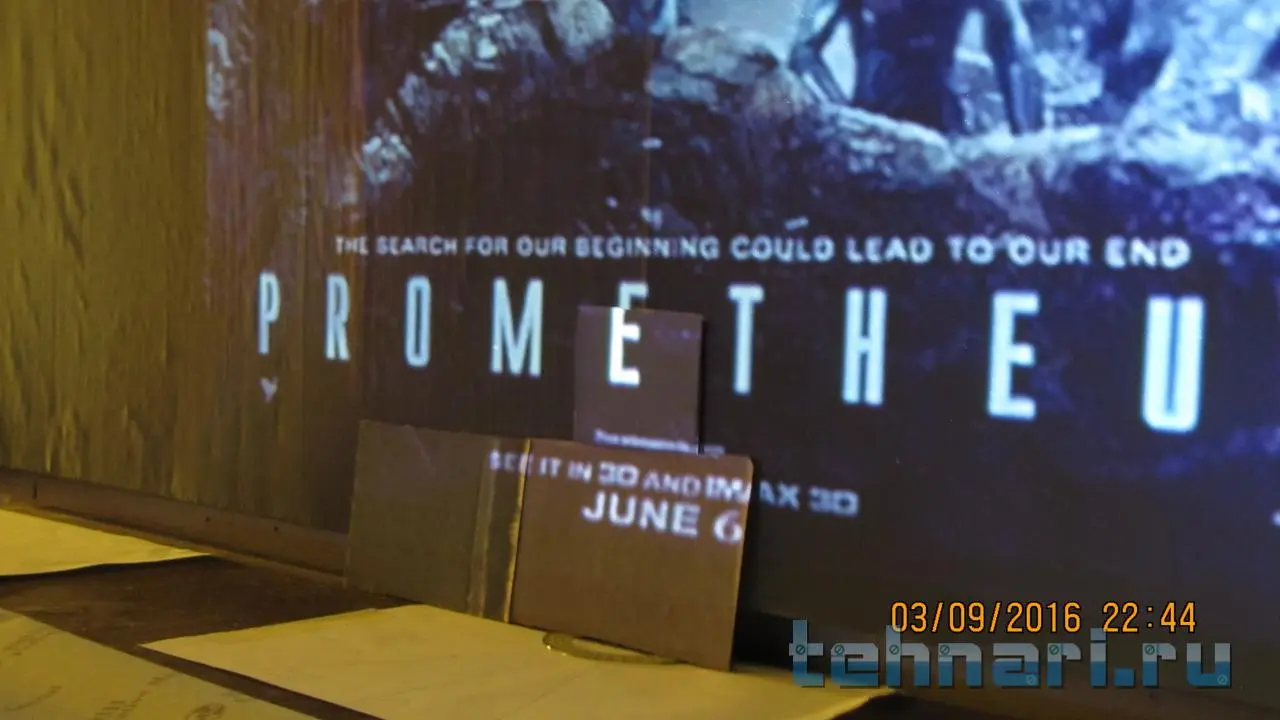

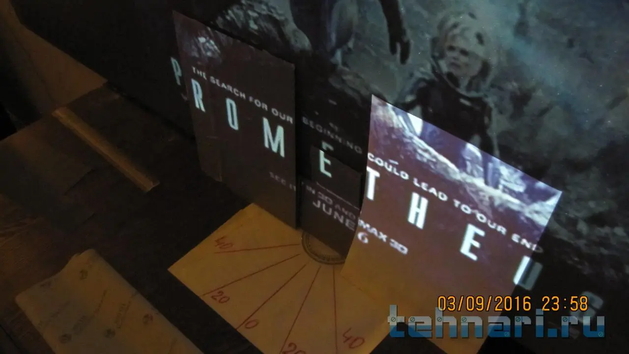

Пробники и белый лист(справа а4) под разными углами..Видно падение яркости у линзы на малом пробнике(снимал на авто)

Хочу сказать что 40 от оси это сильно за пределом мест просмотра..Так что угол просмотра надо уменьшить(мне кажется не нужен такой широкий) И с уменьшением угла проник будет темнее выглядеть.Для меня предел с запасом 30 от оси-это за диван уходит.Можно уменьшить.

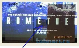

Обратил внимание на странную деталь на фото под линзой видно как накладывается два свойства -ткани и верхнего слоя..Видно что лист темнее и у пробника уровень черного как бы выше(чернее) при этом яркость белого на пробнике ниже чем у ткани но ярче листа..Видно что пробник отличается и от пленки 9905H и пробник ткань+краска(низ) под малым пробником..Так что надо пробовать и решать хорошо это для Вас или нет..А потом только наносить на основной экран..Причем советую более тщательно растирать валиком смесь добиваясь тонкого слоя.Так же подождать пару дней и еще раз смотреть(слой меняется -темнеет на вид)

Вот так ближе к истине (снизил яркость снимка в редакторе) Вообще малый пробник визуально кажется более контрастным..Но опять же надо калибровать проектор под новый экран(меняется уровень яркости)перенастроить проектор обязательно!
